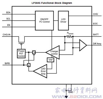

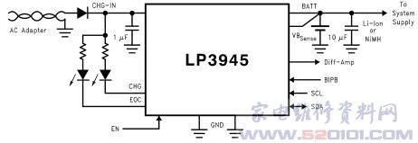

概述:LP3945是美国国家半导体公司生产的一款锂离子电池充电管理集成电路。它为双列14脚封装。为了缩小所需的PCB空间,外部元件的数目控制到最少。与该器件的通信通过I2C接口建立。
缺省的出厂设置为500 mA CC电流、4.1V端接电压和0.1mA EOC电流。这些缺省值在加电期间使用,但是用户可以把它们设定为不同的值。CC的可用电流范围为500 mA到950mA,步幅为50 mA.端接电压选项为4.1 V和4.2V,而EOC选项为0.1C、0.15C和0.2C.只要电池连接维持在Vbatt引脚,并且电池电压高于2.85 V,新设定的值就会在启动时被用做缺省值。如果电池断开或者如果其电压下降到低于2.85V,出厂缺省值就会被用于后续充电周期。
除了能够改变电池的工作参数之外,可以通过I2C接口读回EOC和CHG寄存器状态来检查充电周期的状况。
