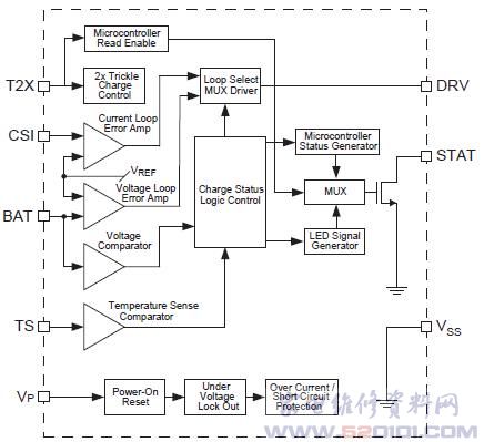

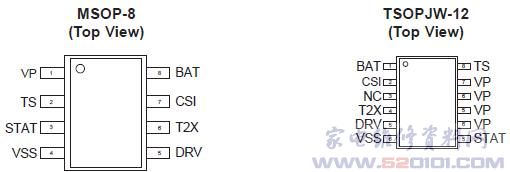

概述:AAT3680是ANALOGIC TECH公司生产的一款锂电池线性充电控制器。它为双列MSOP 12脚和TSOP 8脚封装。充电电压VCH为配合各种锂电池、一个或两个锂电池的不同需要,出厂预置有4.1V、4.2V、8.2V、8.4V;适用于-20~+70℃温度范围。
四、功能和特点
* 4.5~15V输入电压范围
* 低的静态工作电流,典型值为0.5mA
* 可编程充电电流
* 自动程控充电
* 电池温度监测
* 过温保护快速充电选择
* 电池过放电涓流调整
* 电池充满自动转换至关机/休眠模式
* 过压、过流、过温保护
* 上电复位
* LED充电状态输出或系统微控制器串行接口
* -20~+70℃温度范围
* 8脚 MSOP、TSSOP或SOP封装
