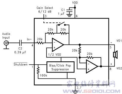

概述:LM4906是美国国家半导体公司生产的一款音频放大器。它采用5V电源工作,能够输出1W连续平均功率,带动8Ω BTL负载;总谐波失真及噪声(THD N)低于1%。LM4906是无需外部PSRR旁路电容的放大器,可以选择内部增益6dB或12dB,且无需输出耦合电容和自举电容。LM4906有低功耗关断模式(上拉SD脚高电平有效)和热关断保护电路。它为双列8脚MSOP封装。

工作原理解释
  音频信号输入后,经过C2耦合加到放大器的反相输入端(4脚),功率放大后从Vo1(5脚)和Vo2(8脚)以电桥输出的形式加到扬声器。LM4906内部有两个放大器,第一个放大器的增益可由增益选择端(3脚)控制,3脚为低电平时增益是6dB,3脚为高电平时增益是12dB。第二个放大器增益由内部两个20kΩ电阻固定为1。LM4906以电桥差动形式输出时,功率放大器的增益Av为2×20kΩ/20kΩ或2×40kΩ/20kΩ。当1脚为逻辑低电平时放大器微功率关断,为逻辑高电平时放大器全功率工作。
