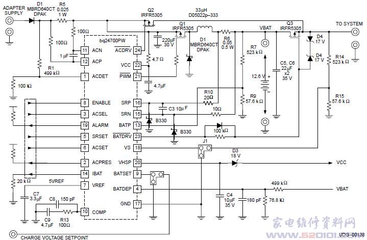

概述:BQ24700是德州仪器公司生产的一款笔记本电脑电池充电管理器。它为双列24脚TSSOP型封装。利用固定频率电压型PWM控制器,精确控制电池充电电流和电压。其选择器支持电池适应性调节和电池记忆周期(learncycle)。IC的DPM功能,可使电池充电时间减至最短。对于枯竭或积滞电池,bq24700还具有报警功能。
四、BQ24700功能特点

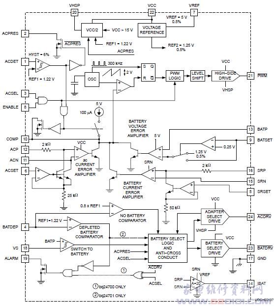

1)DPM可使电池充电时间最短。当选择AC墙上适配器作为系统电源时,电池充电电流(IBAT)等于适配器提供的电流(IADPT)与系统电流(ISYS)之差值,(即IBAT=IADPT-ISYS)。如果系统消耗的电流加电池充电电流超过适配器限制电流,IC的DPM功能将会减小电池充电电流。当系统电流减小时,一个附加电流将流向电池,使电池充电电流增加,从而减少充电时间。
2)充电电流控制精度达±2%,充电电压控制精度为±5%,适合对锂离子电池(串联)组充电。
3)充电电流和充电电压限制可编程。
4)集成选择器支持系统电源、电池或墙上适配器的手控选择。选择器通过脚3(ACSEL)的选择功能,支持电池调整和电池记忆功能。ACSEL功能在逻辑高电平输入时自动选择AC电源(AC适配器);在逻辑低电平输入时则选择电池作为电源。
5)对于枯竭电池能提供报警功能。
6)300kHz的集成PWM控制器在适配器电压高于电池电压时,在降压变换器应用中操作是理想的。当适配器电压降低到电池电压以下时,可用于组成单端初级电感变换器(SEPIC)工作。
7)睡眠模式下,电流仅约为15μA。
