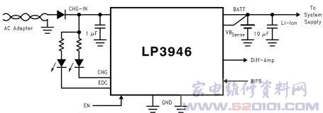

作为对充电周期的形象表现,用CHG信号打开一个红色LED来表示一个充电周期开始。EOC信号通过打开一个绿色LED来表示充电完成。只要交流电墙面适配器插在电源上,在维持周期内绿色LED就会保持开启。如果检测到故障条件,红色和绿色LED就会同时开启。

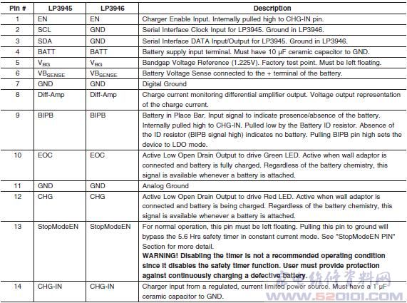

BIPB输入引脚是一个多功能引脚。其主要功能是允许LP3946在没有电池时作为LDO工作。LP3946在LDO模式下的输出设置为4.1V。在有电池时,还可以通过电池ID电阻器把BIPB引脚拉到地,把它用做代替检测功能的电池。
