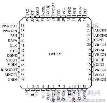

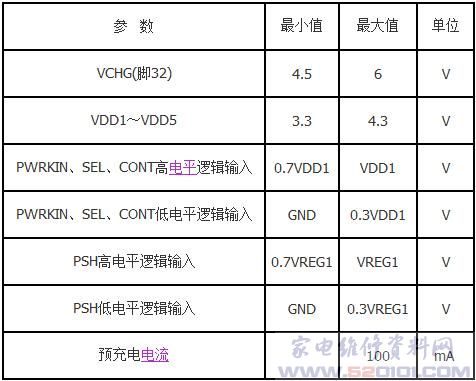

概述:TWL2213是一款锂离子电池充电控制器,它为四面48脚封装。绝对最大额定参数值:VCHG(脚32)电压为-0.3V到12V,其它所有引脚上的电压为-0.3V到65V,工作环境温度为-25℃~85℃,工作结温范围为-25℃~+150℃,焊接温度是260℃(10S)。

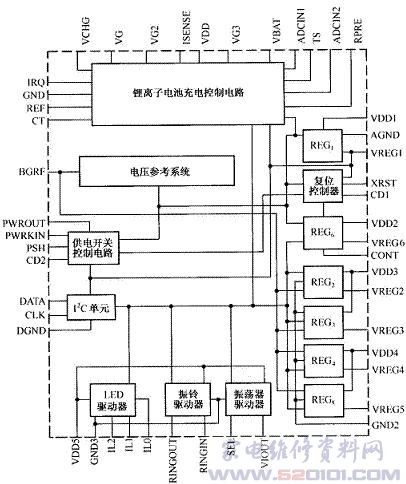

    为对单节锂离子电池和单节锂聚合物电池组充电,内置一个线性充电器。在充电之前,TWL2213激发电池唤醒并对失效电池提供检测功能。对于深度放电电池,器件通过涓流充电进行预充电。一旦检测到适当的电池电压后,TWL2213即进行恒流快速充电。当电池达到选择的电池稳定电压时,则终止充电。在整个充电期间,IC通过外部热敏电阻器监视电池温度。如果电池温度超过设定范围,则暂停充电。电路利用3个可编程安全定时器来限制预充电、恒流充电及总充电时间。
    含有6个低压差(LDO)线性电压稳压器,以履行电源管理。一个稳压器由IC的供电开/关(ON/OFF)逻辑驱动,并结合微控制器复位功能。另外5个低噪声稳压器包含各自的可编程输出电压和使能截止(EnabledISAble)。TWL2213可从电池或AC适配器加电。器件同时还包含分别可选择的LED背光驱动器、振铃器(ringer)及振动器(Vibrator)驱动器。一个内部8位ADC可从外部脚进入。系统微控制器存取IC全部编程,状态经由I2C串行接口。
1. 供电开/关控制与复位控制器供电开/关控制电路用作控制延迟通电复位时间。有两种不同的复位情况:手动加电情况和适配器图3唤醒(wakeup)电路通电情况。在手动加电情况下,若按下开关,PWRKIN信号变为高态并且VREG1(稳压器1输出)使能。在适配器通电情况下,没有电池连接到器件。
在适配器连接之后,VREG1的输出使能。在以上两种条件下,当VREG1达到其正常输出电压的90%时,TWL2213依靠充电复位定时电容器CD1开始延迟复位过程。当CD1被充电到1.2V时,XRST信号被TWL2213解除并被外部上拉电阻抬高,从而完成复位过程,外部控制器在常态下操作。器件依靠充电定时电容器CD2开始延迟断电过程,并且在CD2充电到1.2V和没有有效PSH信号被接收时,器件被切断电源。在接通状态期间,器件产生输出信号PWRKOUT,外部控制器可用其检测开关动作。
复位控制器用作履行控制延迟接通复位时间和监视VREG1电平。
2. 电源管理LDO稳压器TWL2213内含6个LD0稳压器。稳压器1在通电后自动使能,并施加到微处理器。该稳压器输出电压通常为2.8V,最大输出电流是150mA,要求输出电容器的容量为4.7μF~10μF(ESR<6Ω)。稳压器6输出电压通过I2C/SPI使能和编程,输出电压范围为2.5V~3V,最大输出电流为100mA,使用4.7μF~10μF和ESR=1Ω~6Ω的输出电容器。稳压器2~5输出的电压为2.3V~3V,通过I2C使能和编程,具有低噪声特性。稳压器2和3的最大输出电流是80mA,稳压器4和5的最大输出电流分别是120mA和150mA.这些稳压器要求使用4.7μF~10μF的ESR<6Ω的输出电容器。
 3. 驱动器TWL2213内置LED、振铃和振动驱动器。LED驱动器通过I2C使能,分别驱动160mA、20mA和10mA的3支LEDS.振铃驱动器通过I2C使能,并使用RDS(on)不大于3Ω的N沟道FET,驱动外部振铃器。振动器驱动器输出电压和电流可选择,通过I2C使能。如果SEL脚连接到VDD,输出电压是3V.如果SEL脚接地,输出电压设定在1.3V.
4. I2C单元与参考系统I2C单元为外部器件提供I2C接口。IC串行接口与I2C总线兼容,在从属模式下操作。该接口包含终端CLK(I2C总线串行时钟)和DATA(I2C总线串行地址/数据输入和输出)。
参考系统用作提供电压参考和内部电路的偏置电流。
5. 电池充电器控制TWL电池充电器控制电路的主要作用有:
(1)为履行充电功能的外部电路提供必要的信号;(2)为测量目的提供两个ADC输入;(3)所包含的振荡器产生器电路,可为器件产生主时钟频率为500kHz的时钟信号。

(2)预充电TWL2213的预充电电路如图4所示。充电器DC输入电压施加到VCHG脚,当电池电压低于32V时,则开始预充电。预充电时间由预充电定时器(PTR)设定,范围为0~136分钟,步程(step)是4分钟。在预充电周期内,若在预充电完成之前定时器期满,一个充电电池误差(BATTERR)识别(flag)在状态寄存器中被置位,充电终止。充电器最大充电电流是100mA,RPRE脚上电压VPRE为1.2V±10%,外部电阻器Rpr的取值决定所预期的充电电平。
