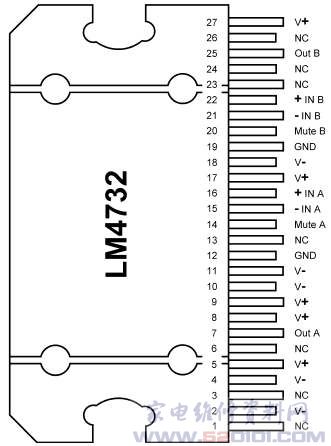

概述:LM4732是美国国家半导体公司生产的一款50W音频功率放大器。它的每个通道能够输出50W连续平均功率,带动4Ω或8Ω负载。在f=20Hz~20kHz范围内总谐波失真及噪声(THD N)低于10%。LM4732有输出短路保护和热关断功能,当温度超过上限150°C时产生关断以保护电路;还有低电压锁定特性,用于抑制电源通断时的“喀、扑”声。 LM4732的每个放大器有一个独立的平滑过渡渐现/渐隐静噪模式,可由外部逻辑控制。其工作电源电压范围宽,为±10~±40V,允许使用低价格未经调整的电源。LM4732可以很容易地组成电桥输出或者并行输出100W单声道音频功率放大器。它为单列TO-220封装,具体形状见下图。它的极限电压80V。

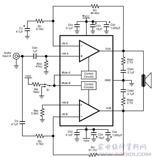

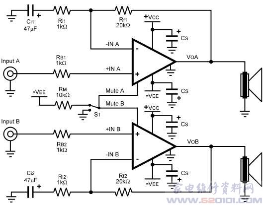

三、LM4732典型应用电路
1.典型应用电路
