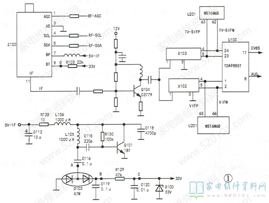

然而电路板上根本没有安装TDA9885T(U100),保留有空位置。实际上,声表面X102的⑤脚、④脚输出的图像中频信号送到MST6M68的65脚66脚,声表面X103的④脚、⑤脚输出的伴音中频信号送到MST6M68的62、63脚。可见,图像中频电路、伴音中频电路都在主芯片MST6M68(U201 )的内部,了解TV信号流程后开始检修。
查高频头的32V供电误入歧途。首先检查高频电路,测高频头Z100的5V电压正常;高放AGC1脚电压为3.2V,正常;④脚时钟总线SCL为5V,正常;⑤脚数据总线SDA为5V,正常;⑨脚调谐电压BT为14V,无法判断是否正常。再测33V供电为16V,不正常;BT(⑨脚)与33V之间电阻R103阻值为22kΩ,正常。R103没有变小,说明33V直流电路有问题,使33V变低(后来证明这个结论是错误的)。
33V直流电压形成过程:以Q101为核心的振荡电路把5V直流电压转化成频率为435kHz、幅度为43Vp-p的交流电压。该交流电压经D103二倍压整流在C119上产生40V直流电压,经R129限流D100 (33V )稳压,在C120上产生33V直流电压供高频头使用。

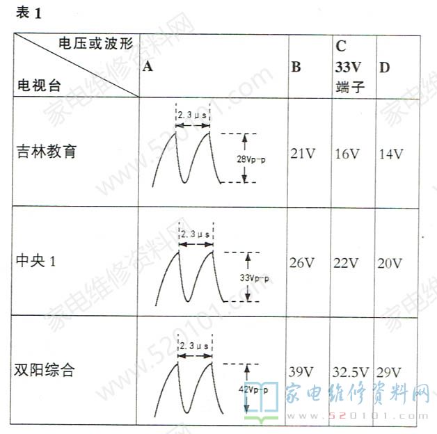

为了稳妥,再测一遍有关点电压。为了便于叙述把待测点用字母表示,A点是交流电压输入,B点是二倍压整流直流输出,C点是33V端子输出,D点是高频头BT端(⑨脚)。A点波形幅度为28Vp-p、周期2.3us,B点电压为21V,C点电压为16V,D点电压为14V。除了D点电压无法判断是否正常外,其他各点电压均低于正常值很多,5V振荡供电正常。
测33V稳压管D100、滤波电容C120、限流电阻R129均正常,测二倍压整流管D103、滤波电容C119正常,测交流耦和电容C116正常,说明故障与整流、滤波、稳压电路无关,很可能出在振荡电路,因为A点波形幅度低。测电感L106、L105的阻值均为20Ω,说明两只电感均正常。把振荡电路元件都查了,均正常。无奈只好把整流、滤波稳压、振荡电路的各个元件逐个代换,故障仍旧。难道该机高频头33V供电应该是16V ,是图纸标错了?怎么可能呢!经验告诉我,查33V供电是走错了方向。
查(预)中放电路回归正路。查中放电路先测预中放电路。测预中放管Q104的b-e结电压降为0V,不正常,正常应为0.7V左右,Q104已击穿。Q104不是贴片管,型号为C3779,用CRT彩电的预中放管PH2369代换,通电试机,图像、声音出现且完全正常,故障排除。此时测A点波形,周期仍为2.3us,幅度仍为28Vp-p;B点电压仍为21V;C点电压仍为16V;D点电压仍为14V。可见该机高频头供电是16V,而不是33V,这个结论好像不靠谱,百思不得其解。
换台测量,终于真相大白。难道与电视台的存储位置有关?笔者在故障时和修好后的测量都是在同一台位进行的。仔细一看,该台是《吉林教育》台 ,换《中央1》台,测A点波形幅度升为33Vp-p,B点电压升为26V,C点电压升为22V,D点电压升为20V;再换《双阳综合》台,测A点波形,幅度升为42Vp-p,B点电压升为39V,C点电压升为32.5V,D点电压升为29V,如表1所示,是上述三个台播放时各点波形或电压。
为什么该机高频头供电不是固定值?你可能头一次听说高频头供电会电视会有关,但事实确实存在,不用置疑。为什么会主现这种现象?与电路设计有关。归纳为两点:一是振落电语内阻比较大,这是一个重要原因。依据是:A点波形在三个不同电视台时波形幅度变化大,而频率却不变:二是33V稳压二极管限流电阻R129内阻R内与R129、R103串联后共同构成高频头BI脚的限流电阻,而不是R103单打独斗。由于DI00(33V)的存在,c点最大值为33V,B点最大值为40V,A点最大值为48Vp-p。
当播放《吉林教育)台时, 总线命令给高频头内部电路,使BT脚电压为14V,好比在BT与地之间接一-只14V稳压二极管,这样c点被钳位在16V,B点被钳位在21V,A点被钳位在28Vp-p;当播放《中央1》台时,总线命令内部电路,使BT脚电压为20V,好比在BT脚与地之间接一只20V稳压二极管,这样C点被钳位在22V ,B点被钳位在26V,A点被钳位在33Vp-p;当播放《双阳综合》台时,总线命令内部电路,使BT脚电压为29V,好比在BT脚与地之间接一只29V稳压二极管,这样c点被钳位在32.5V,B点被钳位在39V ,A点被钳位在42Vp-p。可见,C点电压并不是图纸所标的33V,而是一个变量,C点电压值取决于高频头BT脚电压值,也就是说与电视台(存储位置)有关。因此,测33V稳压二极管D100两端电压是否为33V判定供电是否正常,是错误的。这里,笔者教你一种判断供电是否正常的方法,把电阻R103断开(R103在主板反面),如果此时33V稳压二极管D100两端电压为33V左右为正常;否则,为不正常。
