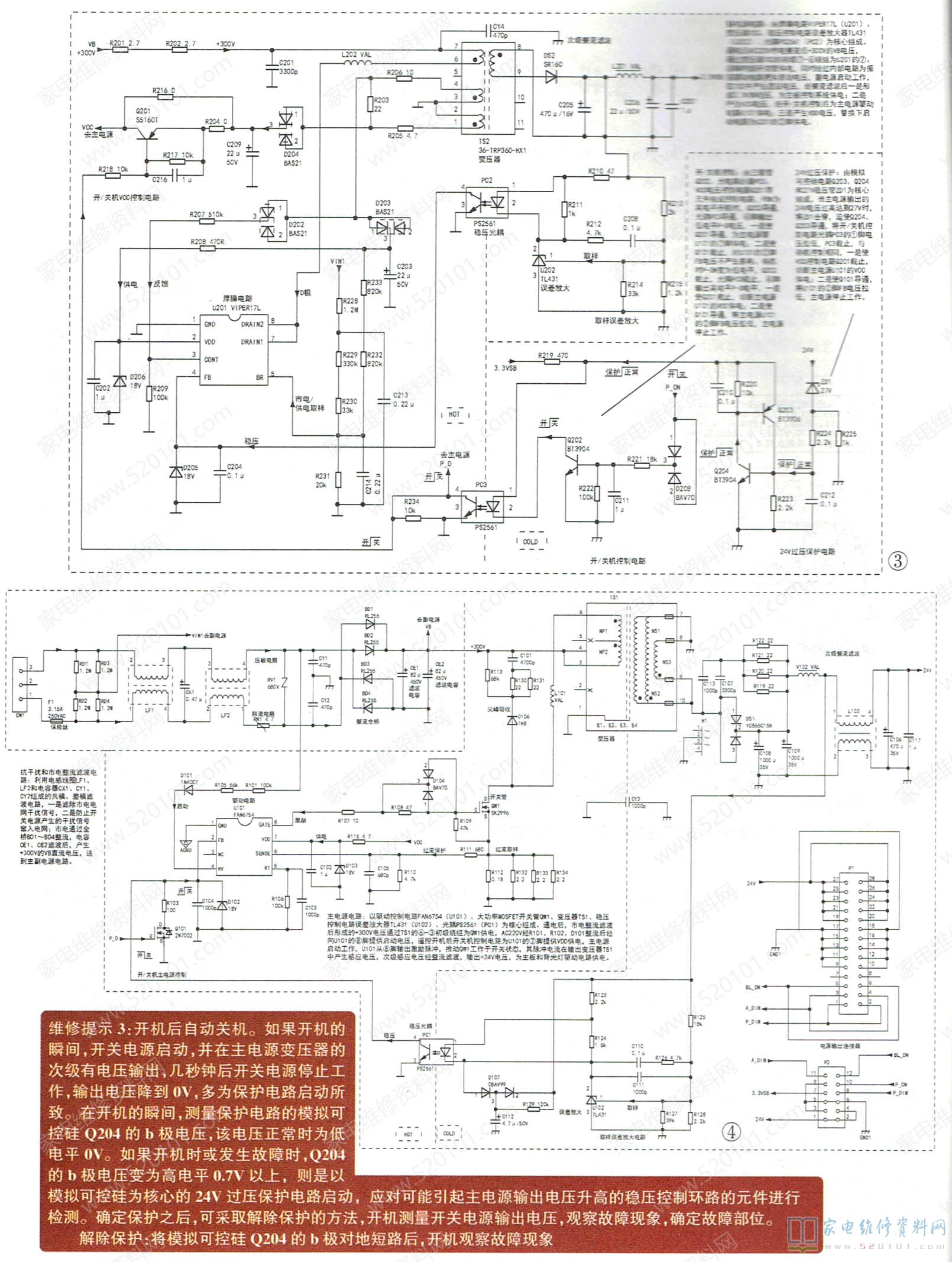

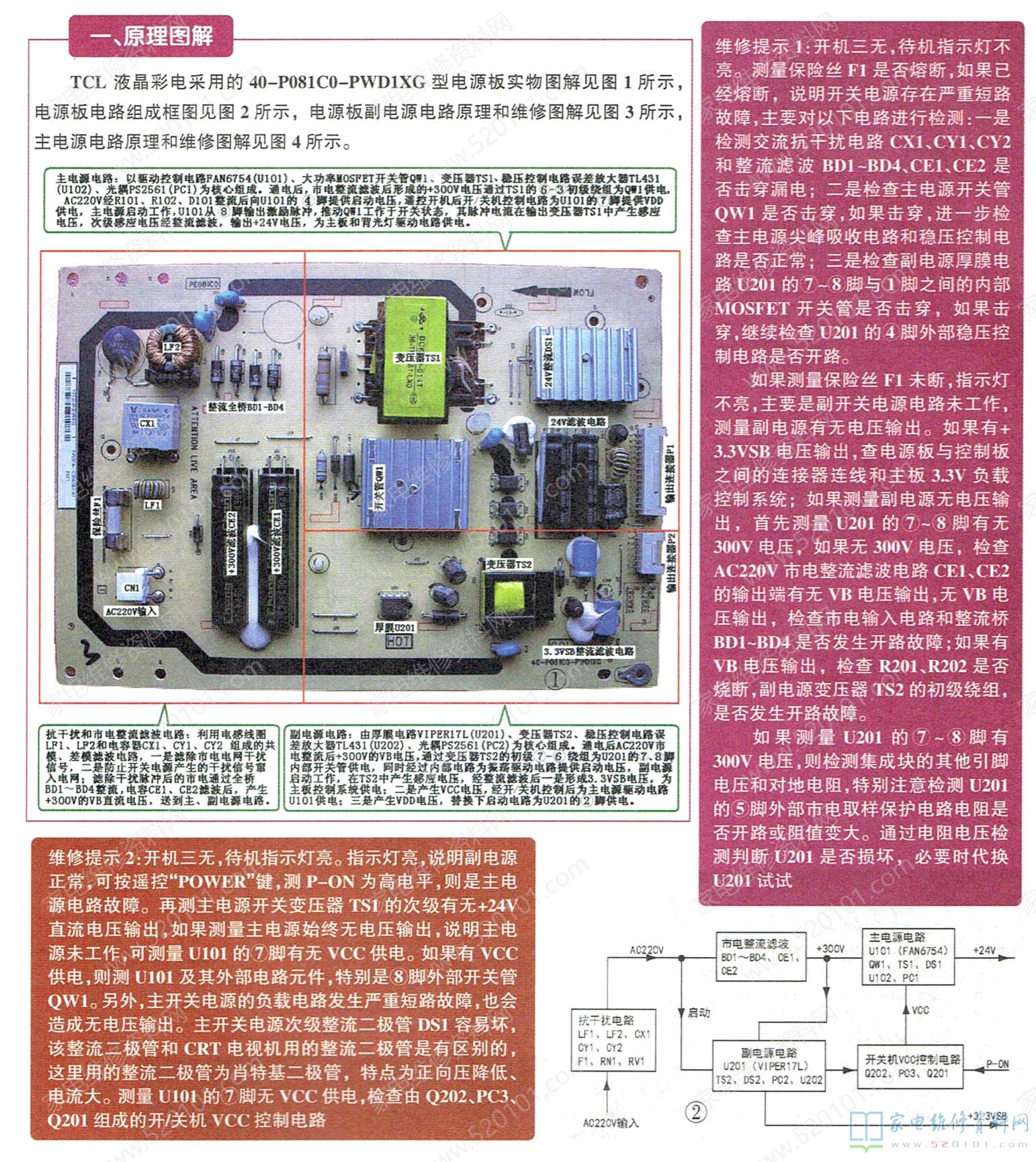

TCL LED液晶彩电采用40-P081C0-PWD1XG型电源板,编号为:08-P081C0 PW200AA(图纸)。集成电路采用VIPer17L+FAN6754组合方案,输出+3.3VSB和+24V电压,应用于TCL L32F3200B、L32F3270B、L32P21BD、L37F300B 、L32F3250B、L43E530OD、L32F72003D、L32E500E、L32E5020E、L43E5390A -3D、先锋LED32U500、东芝32EL100CJ、乐华LED32C700B、LED32C300等32英寸~43英寸液晶电视中。
