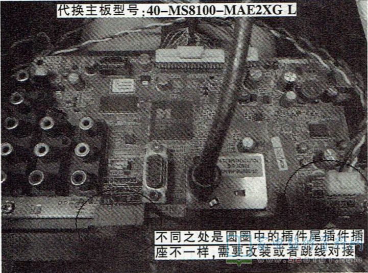

接下来就对键控和遥控插件、扬声器插件、主板几路的输出与外壳孔的改动,原机插件和代换的插座不匹配,可以加装转换也可以直接把插件取掉再对接,代换的主板和原机板的功能输入端口位置有误差,但原机外壳预留的开孔刚好相同,不需太多改动,如图1所示。
换板注意事项:1、显示屏的工作电压应与数字板的输出电压一致,如果不一致时直接,上机,容易烧屏,不一致时可通过更改数字板的保险丝电阻来调整,屏的具体工作电压,可以查阅LCD显示屏资料。2、数字板的LVDS屏线插口要与屏的LVDS线的接口一致,且功能一一对应。3、更换数字板后,需要重新写入数字板上的程序。
