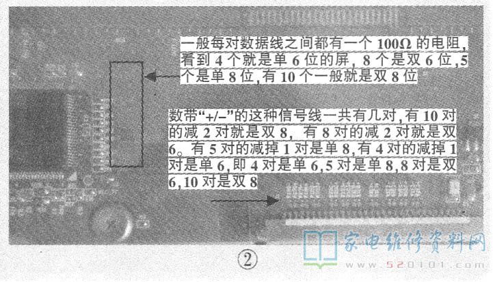

如图2所示,简而言之:所谓带“+/-"的信号线就是蓝白相交的线,每两种颜色绞一起为一对。
拧开屏保护盖的螺丝,看屏电路的屏线插口处,一般每对数据线之间都有一个100Ω的电阻,见图2,看到4个就是单6位的屏,8个是双6位,5个是单8位,10个就是双8位,有的屏接口上方有详细的标注。

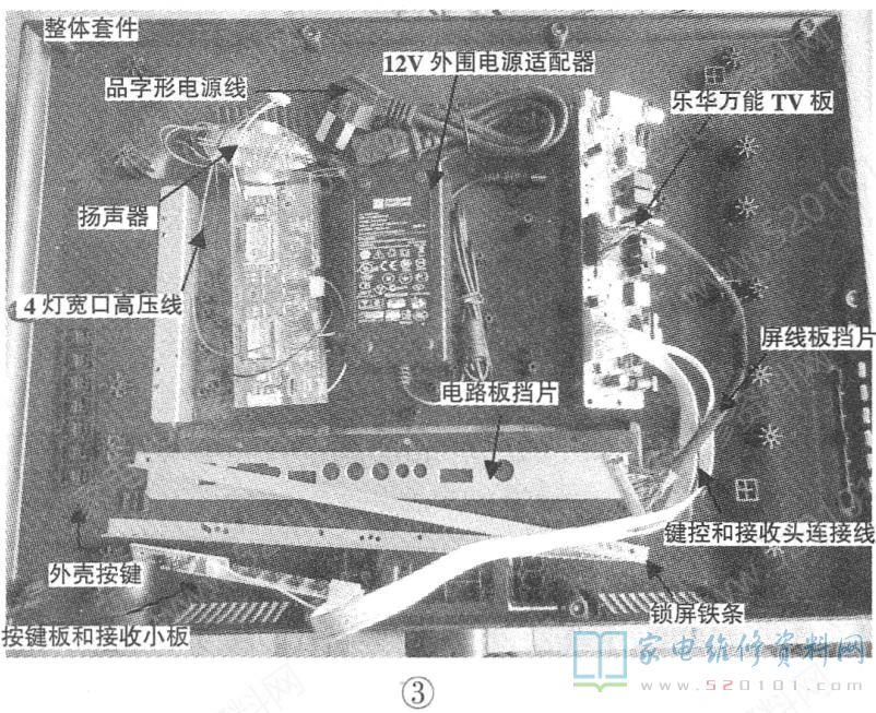

改成品液晶电视机所需配置如下,见图3所示。
液晶驱动板:一块。VST29/V59系列小板,含接收头、遥控|器,驱动程序可让商家带写,需报屏型号;液晶屏点屏线:一条。与屏匹配的LVDS屏线;高压板:一块。4灯/双灯需根据屏灯管决定,配上插件线;液晶外壳:一套。含按键I板/接收头连接线、螺钉、挡板、锁条、标签贴画;小体积喇叭:一对。液晶电视专用;电源适配器:一个。12V/4A电源、可选内置或者外置式、品字形电源线。

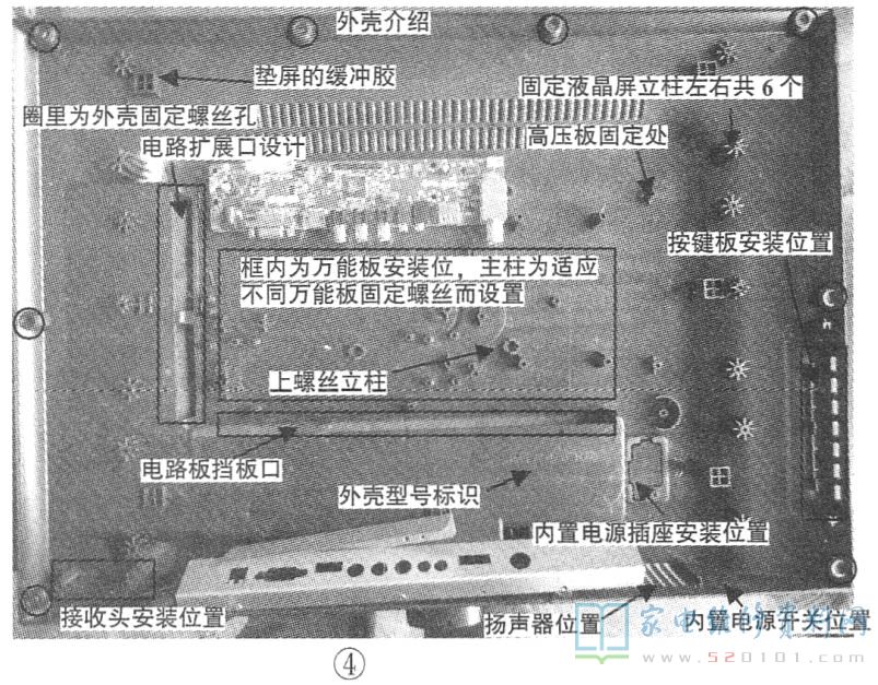

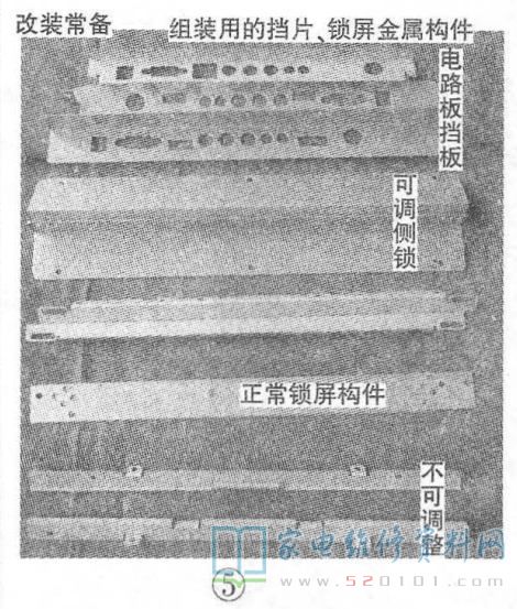

外壳的大小要取决于你手头屏的尺寸,17英寸一般都是4:3方屏,19英寸以上常见为16:10 宽屏,见图4所示外壳很容易买到。如果组装后作为商品出售,外壳还是要选择边框有颜色的好,一味的黑色比较单调小尺寸屏要选宽边框的外壳,扬声器装于面板,音响效果要好于后壳里面。外壳也做到了“万能”,内部的塑料柱位置预留了多种电路板安装孔位置。外壳里固定电路板的挡片随万能驱动板而定,锁屏铁条--就是液晶屏和外壳固定的部件,见图5,这个根据自己的屏结构才能定,常见于侧锁式,买外壳时说明自己的液晶屏是正锁还是侧锁。一套外壳包含:带各种规格安装螺丝、配套的按键板和接收头小板、连接线、锁屏铁条构件。

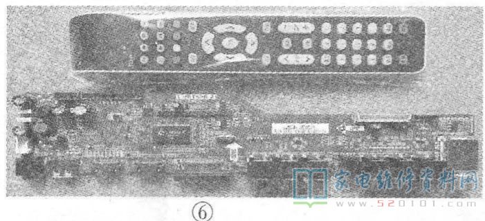

2.万能板配置

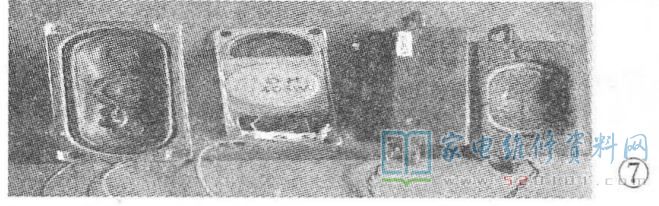

挑选17英寸以下建议用小板乐华V29,价格比V59便宜,作为出售要计算成本,19寸~22英寸使用小板乐华V59 ,26英寸~32英寸使用大板V59,如图6所示,因为外壳空间大,大板V59输出端口多,粗看和品牌机相同,它还有网络、3D的万能板,可以根据自己所需选择。不同的板子输出端口结构不一样,所以挡板也不同,购板时可把屏型号告诉商家,让其把和屏型号匹配的驱动写好,屏线、高压板配好。扬声器和电源要根据外壳尺寸大小而定,扬声器有两种,如图7所示。扬声器安在外壳下面的需选择立式扬声器;在面板和后壳间安装需选择卧式扬声器的。扬声器的质量和音质挑选就看自己的需求了,价格也不同。

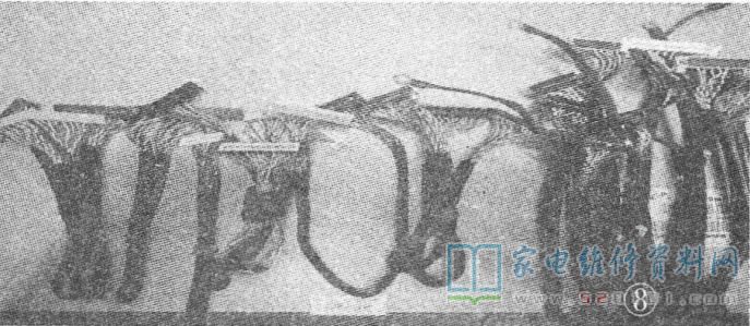

屏线根据屏型号决定,屏线好坏决定故障率高低,贵的有带屏蔽的,至少要选择带锁扣的LVDS线,这样的屏线可以和液晶屏固定得更好,震动和轻微抖动不易脱落,如图8所示。把屏的型号报给商家,他就会给你搞定,但不可太依赖商家,现在绝大部分的商家不是维修出身,大多是一知半解,更别指望技术指导了。组装时常常会遇到屏线引起的特殊故障,这就是为什么要在文中教大家认识屏型号和识别屏线的理由。自己掌握后即使商家配错屏线、写错驱动,自己都很容易处理。

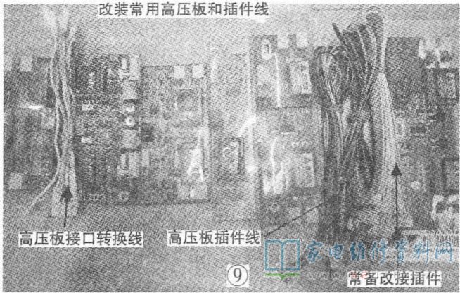

高压板的选购,根据屏接口和屏大小而定,也可以购置多种备用,如图9所示,现在都是万能高压板,质量好的不单使用寿命长,且干扰小亮度稳定。现在有宽口变小口,小口变大口等转换线,15英寸~17英寸是一种规格,19英寸~22英寸是一种规格,24英寸~26英寸又是一种,不是所有万能板都可以通用,尺寸小的高压板代替大的肯定用不了几天就会损坏。

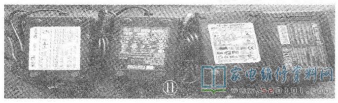

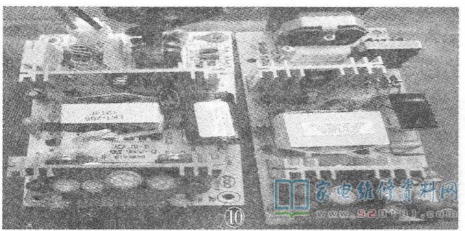

电源一般选12V/4A的,有条件能看着选货最好,电源根据做工、重量都能看出好坏。外置的虽然不能撬开看,可从外壳用料、标签、重量.DC线材等加以识别。电源必须选择优质的,劣质的外壳很小且较轻,标识为4A~5A,外壳和标签都很粗糙,这种电源干扰大,发热量高。内置电源如图10所示,外置的如图11所示。
组装小尺寸的液晶电视最好选择外置电源,它不会增加整机温度,可减少对信号的干扰,雷击或市电过高等损坏后换新方便。组装大尺寸的电视直接选购内置双输出的,即输出12V和5V两路,但电源和板子需要改接才行,因为板子,上DC-DC输出5V温度比较高,为了性能稳定考虑,改装大尺寸电视机建议使用双输出。

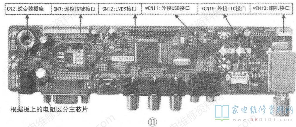

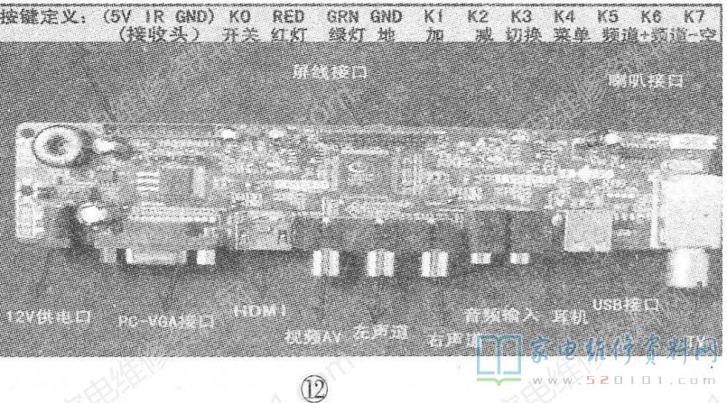

当所有配置购买完后,下面以T.VST29.03型号V59小板为例来详细讲解每个部件的功能和结构,示意图如图11所示。按键定义如图12所示。
需注意的是:按键板上的开关键必须为分压电阻最小阻值的按键(默认是KO键),否则在待机状态下按其他键也可能会开机。

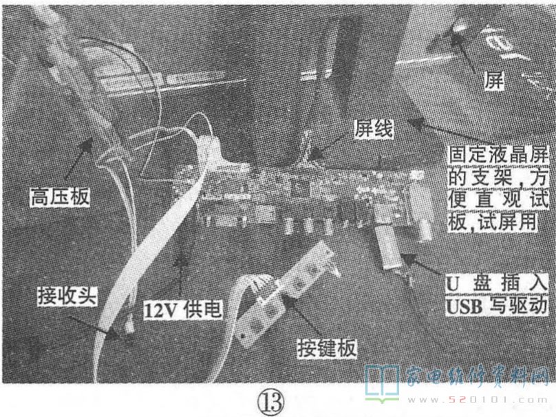

1.安装前点屏检测(见图13)

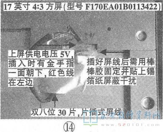

屏型号是F170EA01,上屏供电是5V,LVDS线是双八位,点屏需注意主板和屏线插件方位,LVDS线插入屏接口处的方位详见图14。
为什么要先点屏?个人经验一主要目的看电路套件是否正常,也方便调整和测试板子电路电压,点屏对改装前是个重要的步骤,在没把电路安装到外壳前直接点屏试板试屏,如果发现问题及时改正和调换,一旦把电路全部固定到外壳里后只有盖上液晶屏才能通电试机,这时测量如发现有问题,再取屏线检修容易把液晶屏端口的插件弄松,为花屏埋下后患。

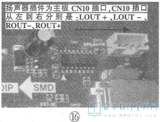

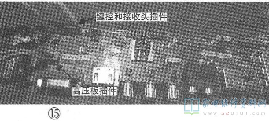

点屏就是把电路散件连接起来(按键板、接收头、指示灯),只需要注意方向对应插入就可以了。键控板、接收头、指示灯板插件都插到主板的CN7插口上,见图15,CN7插口上从左往右数,1、2、3、5、6号插针分别接接收头和指示灯小板,4、7、8、9、10、11、12、13、14号插针为K1~K7按键板,对应每个功能键,见图12,驱动板按键K1~K7全都是对地使能的( 即按键都是一脚接地,另一脚接驱动板的功能插针)。实际每个按键功能是随程序而定,写入7键或者5键程序时,按键就完全不同了,这里以7键程序为例,按键功能分别为K0开关、K1音量加、K2音量减小K3切换、K4菜单、K5频道加、K6频道减、K7空。
扬声器插件为主板CN10插口,其接口定义如图16所示。

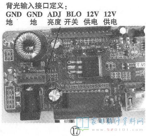

通用高压板连接:本屏是四灯宽口,不管什么样的高压板,都是通过万能驱动板上的CN2控制插件与通用高压板对接,CN2板上从左到右定义如图17所示。

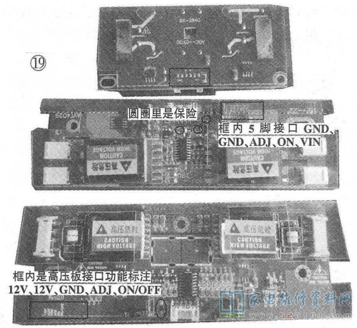

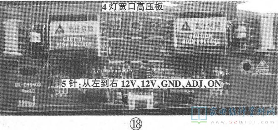

按CN2插件的线序对接高压板,首先找出高压板上这几个功能脚,一般通用高压板插件有6根针,分别为12V、12V、ENA、ADJ.GND.GND ,板子上都有标识。这块板子是5针的如图18所示。
如果高压板控制接口没有标注,那就要自己找高压板的功能脚位,方法也很简单,一般高压板用6根线,12V和GND经常是两根并联的。用万用表测量,高压板上面都有一个保险,保险的标号一般是F1.BX.FU等字符,这个保险所连接的两根插针是12V供电,高压板上面固定螺丝孔位置的铜箔与插针通的是两根GND,找好这四根线并且对接好,剩下就只有ADJ(亮度控制)和ENA(背光开关控制),-般都是通过一个电阻和一个贴片三极管送往高压板电路处,如果不能明确找出,也可以直接插好插件,通电开机看背光是否亮,不亮时对调两根线,就是剩余未知两个插针上的线,这样交换后开机,背光亮就说明接对了,现在高压板标识很不规范,如果标注12V 、BL、ENA.GND,那BL就是亮度控制,ENA是背光开关控制,背光开关控制常标识为:POW POWER、ON、ON/OFF、ENA、BL等;供电一般标识为vCC、+B、12V、V+等,如图19所示。

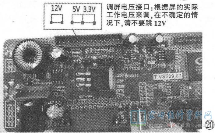

上屏供电设置 ,是在主板跳线处CN5/CN6设置,主板跳线如图20所示。这步是特别重要的,该跳到多少伏?具体要根据手头的屏来定, F170EAO1屏应该调到5V处,如果没有查阅到屏参规格资料时可先把上屏电压跳到3.3V,再写入驱动后显示正常就说明上屏电压正常,如果白屏就把电压跳到5V端。

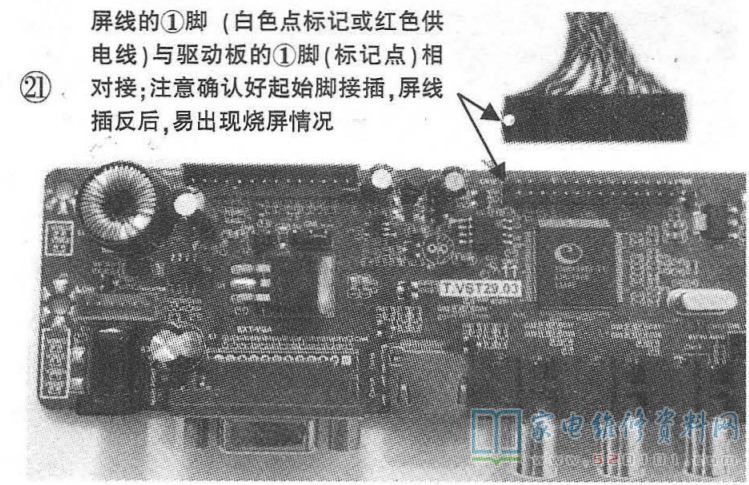

LVDS线插在主板CN12插针上,LVDS线插入主板时要注意主板标识和屏线标识方位,如图21所示,LVDS屏线插头一端都带有一个白色标识,这个标识对应主板标识插入就是正确的,仔细看电路板的CN12插座旁也会有标识,一般是印有一个白色的三角形标识,或者直接标注第一脚,插对主板这端的屏线后,不能把LVDS线另-端也直接插入屏里,插屏的一-端是要最后连接的,要等把驱动板通电以后,测量一下屏线的红色线电压是否都是5V,最后确认屏线有无插反,确认无误再往屏上插入,以防导致损坏液晶屏。
按上述步骤操作完成后,还要再检查驱动板和高压板下面是否有螺钉等导电体以防短路,点屏期间最好不要把高压板的外壳塑料包装取掉,防止其高压放电短路。然后外接电源适配器给驱动板加电,观察指示灯是否亮?按开/关机是否正常?背光是否点亮?驱动板是否有短路冒烟等现象?都正常就测量屏线的红色线电压是否和屏供电一致, 确认无误后断电,然后再插屏线,最后开机,如.果商家已经给主板写好程序,那此时应该显示正常。如果是批量购置的没写程序的主板,那一般会出现白屏。

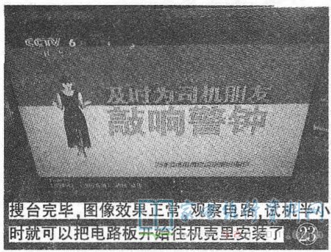

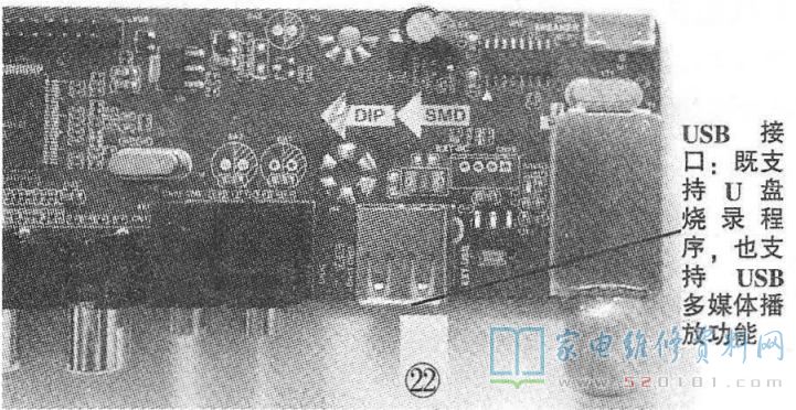

这种板子不用专用的编程器写程,本文以F170EA01屏为例,驱动屏及板型号对应即可,外壳键控板有几个按键就要下载几键的驱动程序,不然按键功能会出错。下载到了M170EG02屏的驱动:M170EG02. SXGA. MSV59_03_M90_CHINA_7KEY_SiR620D_NF_R7453_AT0x723B_ 20121008_185405驱动(M170EG02代表屏型号、MSV59代表板子型号、sxGA代表分辨率为1280X1024、7KEY代表按键的个数),把程序复制到U盘里(是把V59.bin的文件复制到U盘,不是复制文件夹,并且U盘里必须要没有其他,bin的文件),插入V59万能板USB插口里,如图22所示,接通供电后指示灯闪烁就会自动把驱动程序写入主板,等指示灯变为红色表示已经写好。按开机键观察屏显示是否正常,开机显示蓝屏并且有字符,加入信号搜台后正常,如图23所示。
行场幅度正常说明驱动能用(行场幅度指图像的大小),如果程序不对,4:3的屏写的16:10的驱动,画面行幅就会变宽,左右画面都溢出,场幅上下不满屏,即使进入菜单调整画面比例,也会不正常,分辨率不一样也会影响到图像的大小。所以说驱动和板子或者和屏型号不匹配,就需重新下载重写。遇到特殊的屏有时需要下载很多次才会成功。

注意:写驱动程序时必须先插入U盘后通电,不然无法自动写入,并且写程时中途不能断电,断电会引起写入失败或二次无法继续写入,如果出现通电后不自动开机,指示灯不闪,可把按键板的菜单键按住不松手时再通电,按到指示灯开始闪烁后松手;如果菜单键无效,可对地短接键控插件处K4试试,如果仍无效则需用编程器联机写程。有的板若已由商家写好程序,套,上屏就会正常显示,那写程序这步就可省略掉。

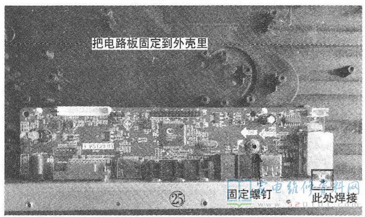

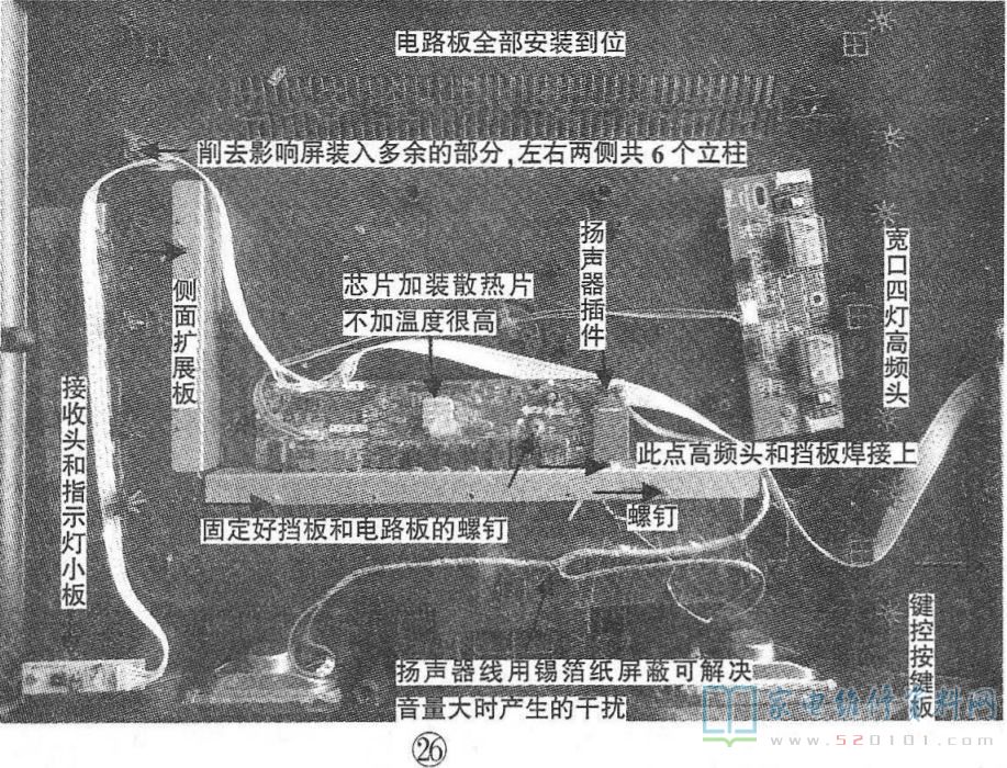

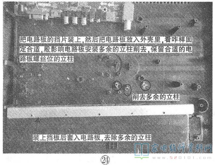

屏和电路都已测试正常后就可以放心装机了,点屏测试后,拆下驱动板和连接线时插拔需要严格遵守断电操作。首先要把驱动板、高压板按键接收板、扬声器等安装固定到外壳里,外壳也是万能结构,适应多种样式的万能板,见图5所示(上期),根据实物尺寸,找到合适的固定位置,去掉多余外壳上的立柱,如图24所示,把电路板安装孔位找对后,先固定挡板再固定电路板上好螺钉,如图25所示。
有些部件不一定螺丝孔的位置完全一样,有些地方需要用胶枪打胶辅助固定,全部定位安装好后插上连接线,把插件线有序地固定到外壳上,然后仔细核对一下连线是否正确,还要检查外壳里是否有异物散落其中,如图26所示。套上屏把LVDS插入屏接口、插上高压板到背光的插件,通电看连线有无错误,试机正常就可以断电后拔掉屏连接线,准备把屏安装到外壳里。这时就可以把V59板上的TSUMV59芯片加装散热片,这芯片温度很高,加上散热片后可以让其工作更稳定。

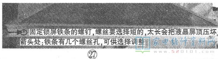

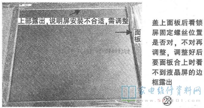

把液晶屏放到外壳里,看屏装入外壳是否合适,锁屏结构的螺丝位置是否一致,锁屏金属铁条上也有很多孔,就是方便不同结构的屏选择。万-没有合适的孔,可以用手钻钻孔。这屏是侧锁式安装,侧锁是在液晶屏的左右侧面,分别有螺丝孔用来固定,安装位置是平行于液晶屏表面的,需要有专门的支架才能固定,正锁就是液晶屏与外壳的固定位置在正面,通常是四个边角有螺丝孔,垂直于液晶屏表面方向固定,这就要求外壳上有位置对应的螺丝柱。调整好后记住安装螺丝孔的位置,把屏倒立在固屏支架上(固定屏支架是利用显示器底座改装的,使用很方便,安装不需要人帮忙,点屏和维修都很直观),固定锁屏铁条到液晶屏的左右两边,如图27所示,装好后把屏线和背光插件连接好,在准备固定液晶屏时还要合上外壳的面板,因为锁屏铁条上很多孔可以移动。所以要看液晶屏上下有无露出面板外,左右是否对称,如图28所示。
对齐后固定液晶屏和外壳的螺丝,此时通电检查看电路是否工作正常,屏显是否正常,因为点屏调试好了,此时假如不正常多半是装和取液晶屏时把线路插件拉扯松动引起。

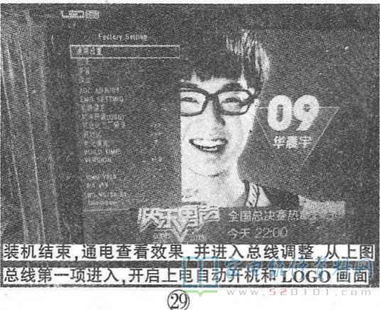

一切正常后就做最后一步合盖.上螺丝装机了,装机后套上底座,贴.上标签。通电开机,按遥控菜单键,再遥控数字键"1、1、4、7”进总线设定开机画面,如图29所示,选择“通用设置”一“Logo"即可设置开机Logo。V29的是程序自带Logo,但并不是所有都带,要驱动程序命名中含有Logo的才带开机画面,不然设置总线里的Logo为“开"状态也不会有显示。V59 的Logo画面是自己制作的,只需选择图片的分辨率和所组装的屏相同即可,把图片复制到U盘,插入到电视机USB端口,开机进入多媒体打开图片,这时按遥控器的数字键“0、1、2、3”触发抓图程序,屏幕出现“save as logo?”的提示,按遥控器的确定键就会显示"Pleasewait"且指示灯闪烁,图片就会保存到机内,再把总线里的Logo为“开"状态,这样每次开机就会先显示此图片了。
