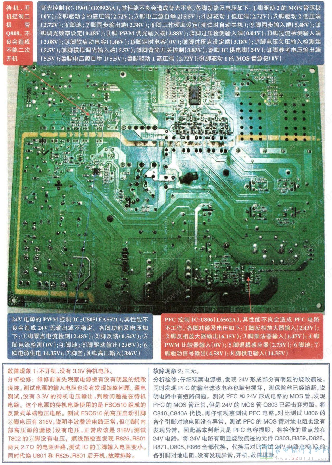

TCL液晶彩电IPL42LA电源板的启动时序:1.插上AC220V电源插头,3.3V待机电源standby MCU )开始工作;2.P802中的“P_ON"置高到3.3V ,K801 (继电器)吸合,C840、C840A电容充电,同时U806(L6562A)被加电,PFC电路开始工作;+24V的控制器U805( FAN5571A )开始工作,输出24V ;3.P802中的“DIM"设置到PWM调光状态;4.P2中的“BLON"置高,高压INVERTER的控制U901(OZ9926A)开始工作,控制升压变压器输出高压。如果24V不带负载,则INVERTER可能会保护(可以断开J20)。
