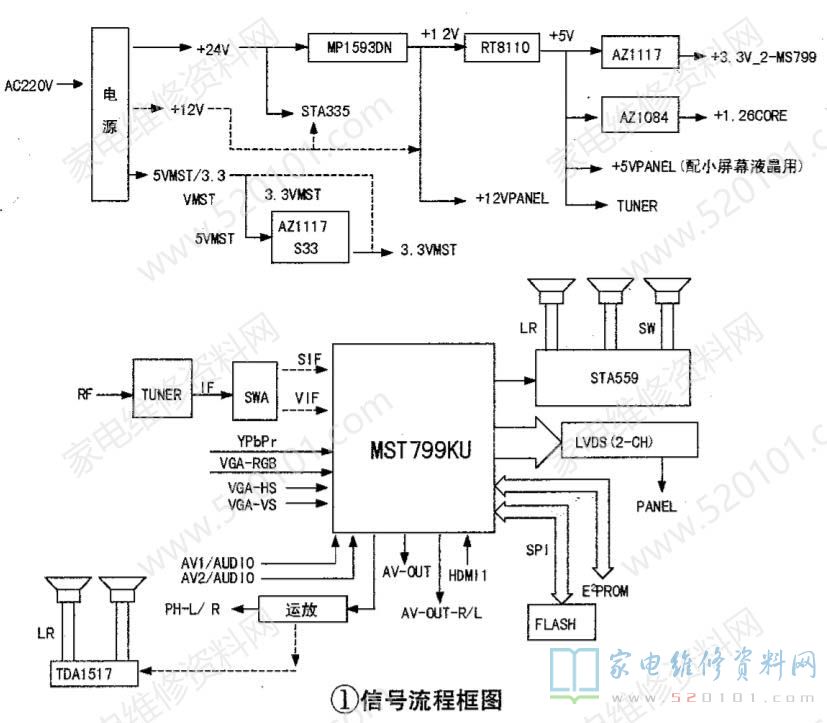

二、信号流程框图和主要IC

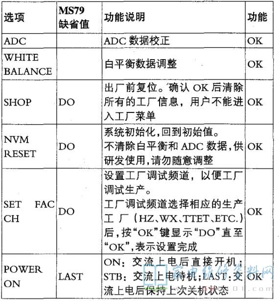

调试菜单分为:工厂调试菜单、研发设计菜单、售后服务菜单和酒店调试菜单。工厂调试菜单供工厂生产、调试时使用。研发设计菜单仅供研发使用,生产时不能随意改动。售后服务菜单显示产品信息。

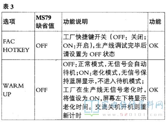

1.工厂调试菜单进入方法
方法一:按遥控“菜单”键进入用户菜单,将光标停在对比度一项上,然后依次按遥控数字键“9+7+3+5”。方法二:直接按“回看”键(工厂菜单中FACTORY FAC HOTKEY为ON时有效)。注:初次升级后,需要开/关电源一次,确保EPROM数据正常。
2.工厂调试菜单各项内容说明
有些不影响当前生产的选项的功能软件尚未加入,请参照“功能”一项,OK代表可以使用,NG代表此项功能尚不能使用或不正常。
简单功能: FACTORY MENU(见表3)。

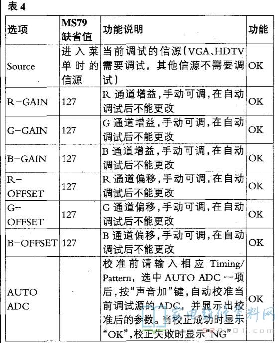

ADC功能:信号通道的参数调整,见表4。

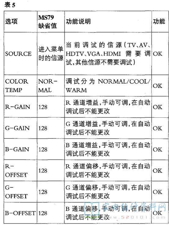

WHITE BALANCE功能:色温调试(参考色坐标;X=280,Y=290)见表5。

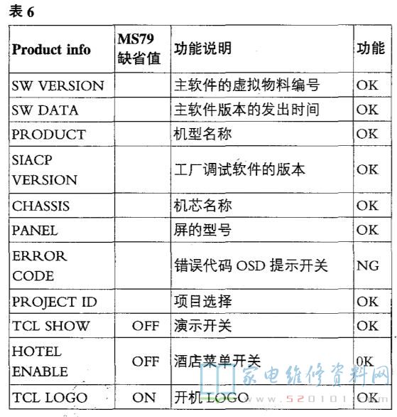

3.售后服务菜单
(1)售后菜单的进入方法
开机状态,按遥控“菜单”键进入用户菜单,将光标停在对比度一项上,然后依次按遥控数字键“9+7+0+5”,进入售后模式,屏幕显示售后主菜单。菜单内容见表6。
注:在表3最底端显示液晶屏信息、电源信息、软件虚拟编码和相应更新日期时间。

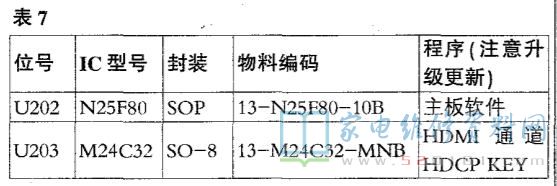

(2)生产前IC的烧录和抄写
生产前需用“ALL-11"型或类似烧写器对IC进行烧录和抄写。
1)主板软件需用专用工具才能ISP,一般采用在线升级的方式。
2)HDMI通道HDCP KEY需用专用工具才能ISP,请在贴板前抄写到主板的U203 (HDCP KEY)中,从地址0x00开始烧写( 同时该13-M24C32 -MNB也是主程序的EEPROM)。HDMI接口支持hDCP ,检机时请注意检查其HDCP功能。

3.需抄写软件和数据的元件清单

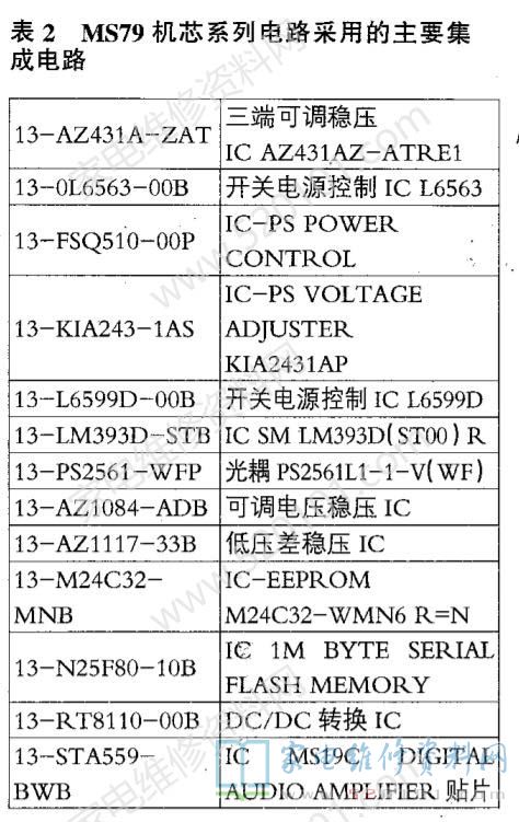

需抄写软件IC清单(此处只列出主板上的需抄写IC)见表7。
注:(1)主板软件升级较多, 请注意及时更新为最新版。(2)HDMI的HDCP KEY是外购软件码。
