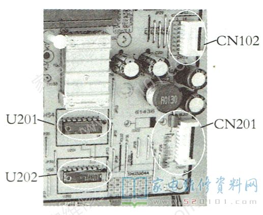

接修一台TCL L55P2-UD型液晶电视,上电后电源指示灯亮,按下“待机”键,电源指示灯闪烁几下后熄灭,整机呈三无状态。分析检修:上电,测得电源二合一板(板号:MODEL.SHG5804A-101H)直流电压输出插座CN102中的3.3V和12V电压均正常,背光电压供电插座CN201中的LED+端电压为60V,但LED-端电压为0V。断电,取下电源二合一板,用电烙铁焊下背光集成块U201、U202上的散热片,发现这两只集成块的型号均为GB98ADN。由于手上没有此集成块的引脚资料,加之用户急用电视机,决定采用应急维修的方法:先用小刀切断CN201中LED-1~LED-4端的连接铜箔(见图1),然后用导线将这四个端子焊在一起并接地。通电试机,图像、伴音均正常,故障排除。
编后语:上述方法仅适合应急时使用,因为按上述方法处理后,U201、U202无法对每路灯串进行恒流控制,无法保证背光亮度的均匀性,同时也失去了灯串过流、欠流保护功能,这只是一时的权宜之计。
