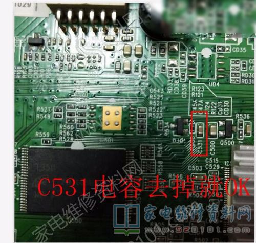

关于TCL D39E161液晶电视开机一会儿自动关机通病故障,解决的方法是将下图中的C531电容去掉即可。仅供大家维修参考。
