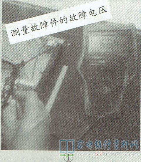

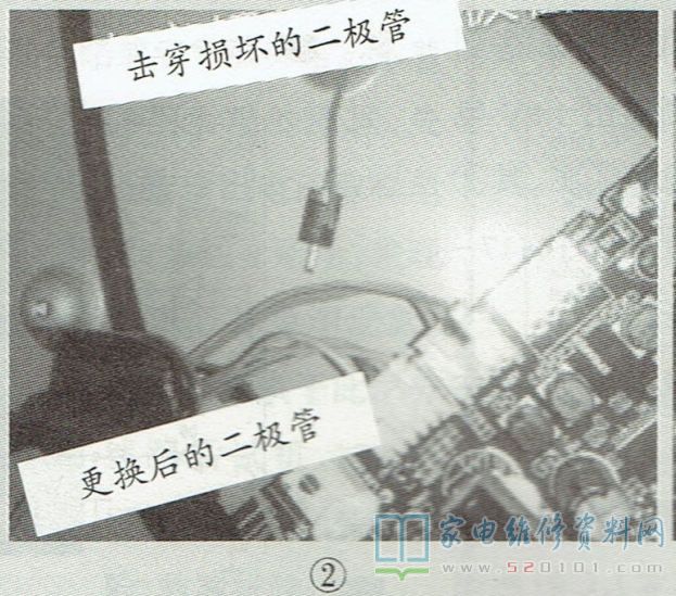

接修一台TCL 42E10型液晶电视,黑屏,伴音正常。上电开机,测量EB1的两端电压为298V (正常),DB101整流输出的12V电压为12.68V,也正常,但为背光供电的整流二极管DB801的输出电压在待机时为56V,开机后为66V(如图1所示,正常值是120V)。断电后在路测量DB801,发现DB801短路。DB801的型号为SR320,如图2所示。换上型号为S2200的二极管后上电开机,背光亮,DB801的输出电压为120V,如图3所示,故障排除。
