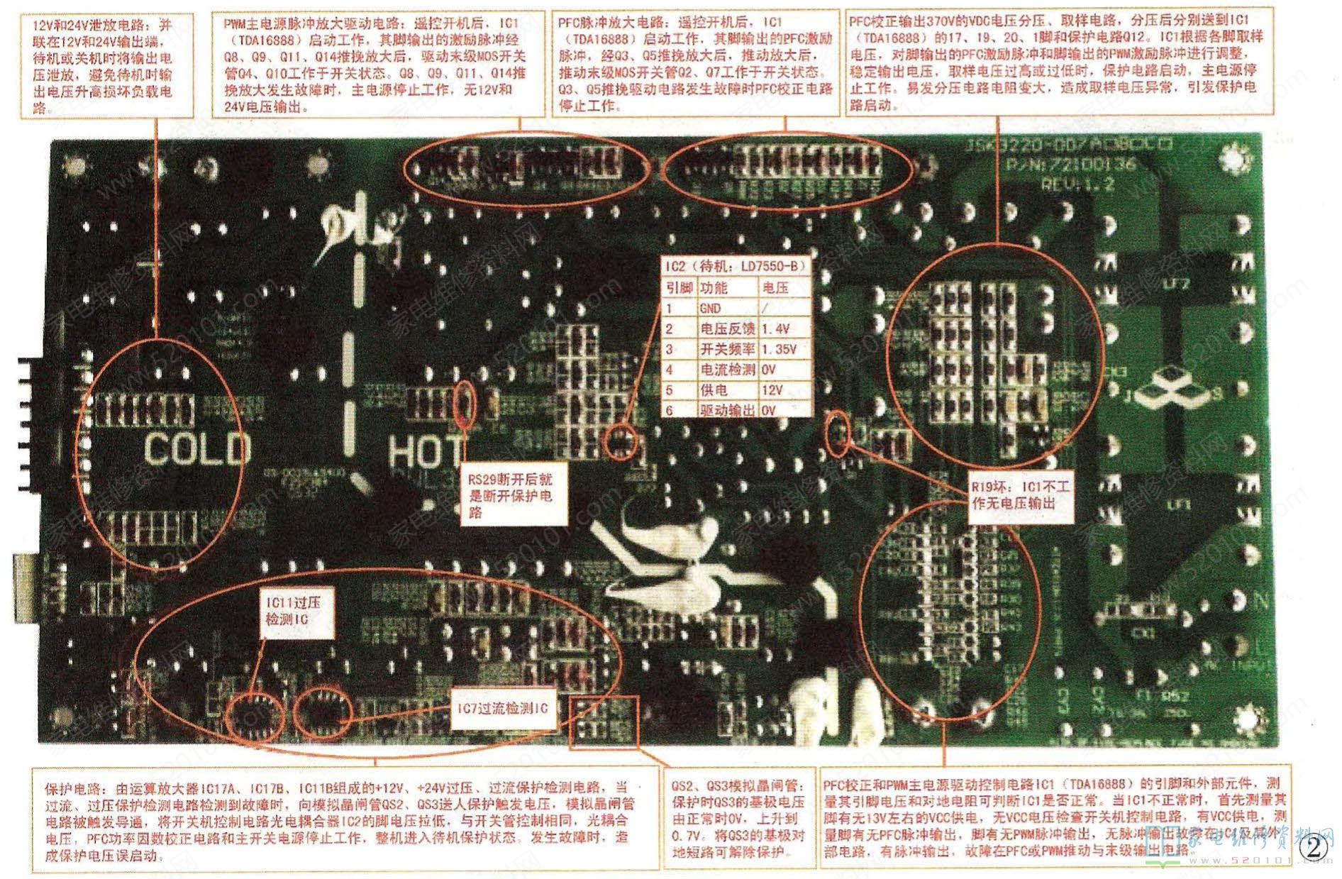

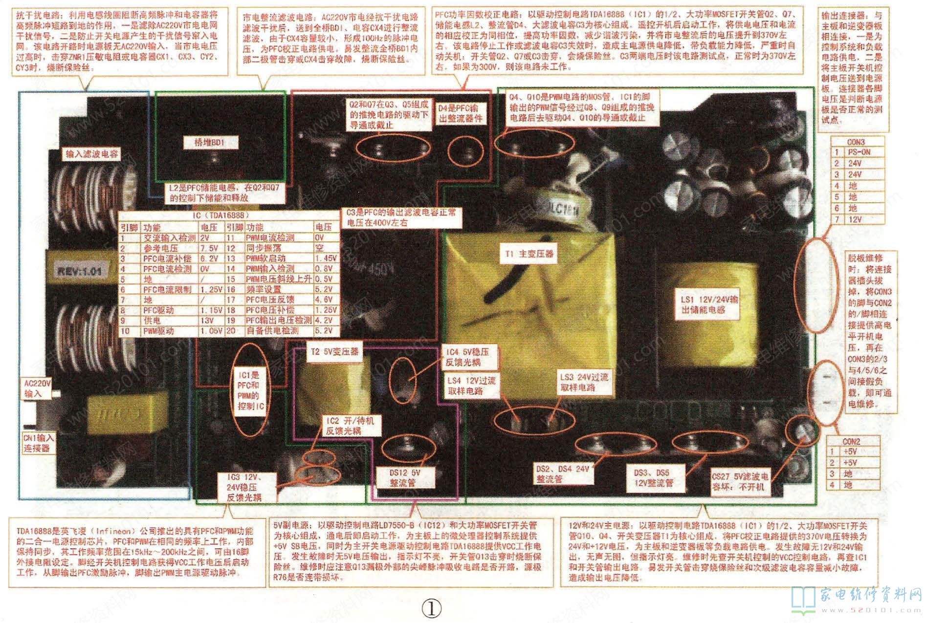

TCL液晶彩电的JSK3220电源板实物维修图解见图1、图2所示。该电源板应用于TCL L37H61F、LCD32B66-P、LCD42B66、LCD27A71 -L、LCD32B03 -P、LCD37B68 -T、LCD37K73、LCD26B66- L等机型的液晶彩电中。

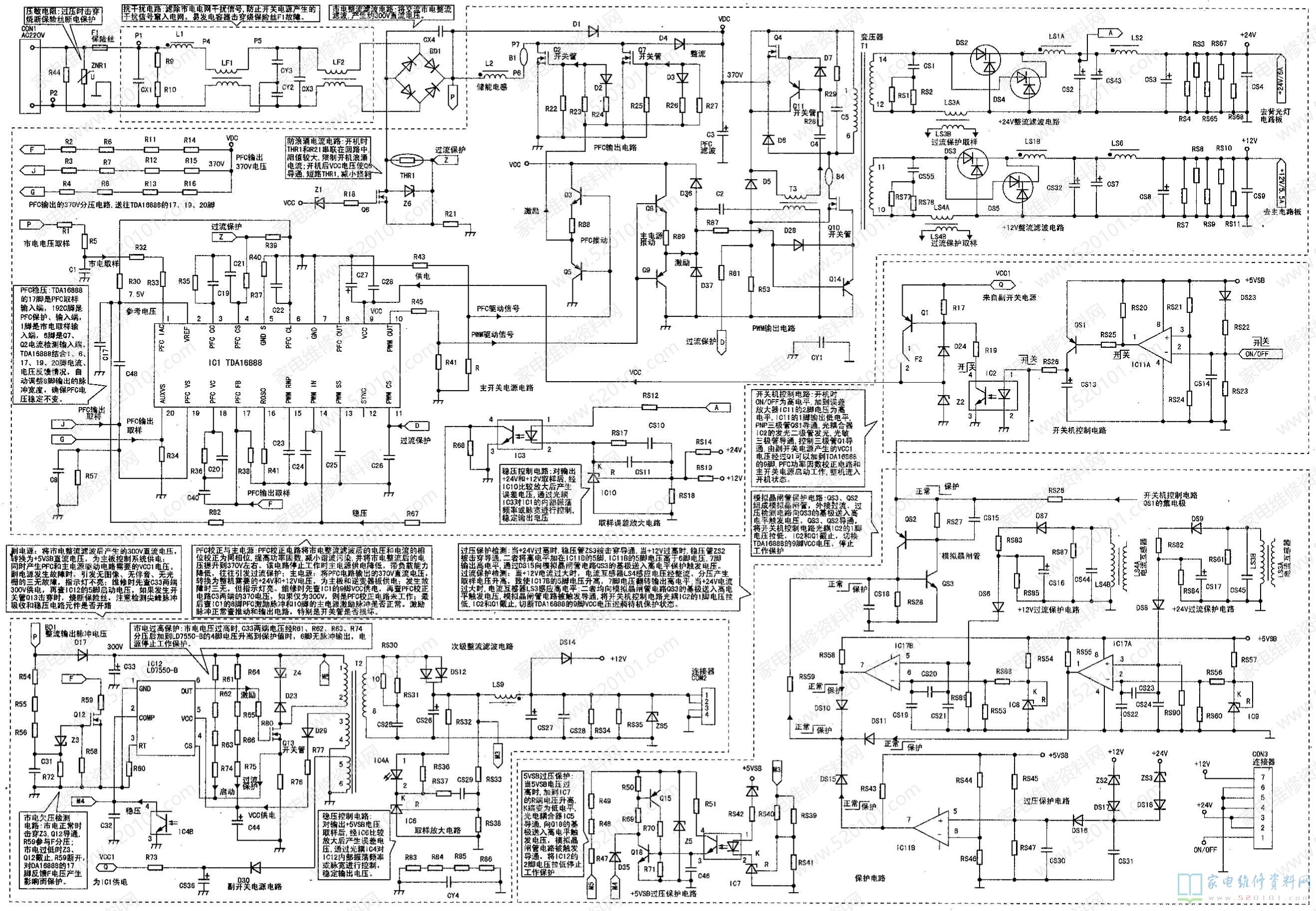

JSK3220电源板工作原理图解见图3。该电源板在检修时,可根据保险丝是否烧断、测量开关电源输出电压和电源电路关键点电压的方法,判断故障部位。
典型故障1:三无,指示灯不亮。维修思路:先查电源板上的保险管F1是否烧断,如果烧断说明开关电源有严重的短路情况。造成保险管F1烧黑的原因通常有四个方面:一是市电输入交流抗干扰电路的CX1、CY2、CY3、CX3或BD1、滤波电容CX4、C3、C33是否击穿短路。二是PFC电路的Q7、Q2击穿短路;三是主开关电源开关管Q10、Q4击穿短路;四是副开关电源开关管Q13击穿短路。
如果F1未断,指示灯不亮,故障在副开关电源。首先测量LD7550-B的⑤脚有无启动电压;若无则检查⑤脚外部R64、R65、R66、R75是否断路,C44是否失容、漏电,⑤脚内部电路是否发生短路故障。如果⑤、⑥脚电压正常,则检测⑥脚有无激励脉冲输出,若无输出,则是LD7550-B电路故障。
典型故障2:三无,指示灯亮。维修思路:指示灯亮,主开关电源无电压输出,则是PCF功率因数校正电路或主开关电源发生故障。首先测量TDA16888的⑨脚是否有15V左右的VCC电压,若无则检查IC11A.QS1 IC2、Q1开关机控制电路;若有则测量其⑧脚有无PFC激励脉冲输出,10脚有无PWM激励脉冲输出。若无激励脉冲输出,一是检测主开关电源次级整流滤波和负载电路是否有严重短路故障,二是测量TDA16888的外部元件是否正常,三是更换TDA16888试之。
典型故障3:自动关机。维修思路:如果开机瞬间主开关电源有电压输出,然后自动关机,主电源输出电压降到0V,则是以模拟晶闸管为核心的过压、过流保护电路启动所致;测量Q18的基极电压由正常0V变为0.7V高电平,则是过压保护电路启动;测量QS3基极电压由正常0V变为0.7V以上,则是该模拟晶闸管为核心的保护电路启动。若DS15的正极电压为高电平,则是+12V、+24V过压保护;若DS10的正极电压为高电平,则是+12V过流保护;若DS11的正极电压为高电平,则是+24V过流保护。
全部解除保护:将模拟晶闸管QS3的基极对地短路,逐路解除保护:逐个断开QS3基极之间的连接隔离二极管DS15、DS10、DS11。如果断开哪路保护检测电路的隔离二极管后,开机不再保护,则是该电压过高引起的保护。
例1:开机三无,指示灯不亮,保险管F1烧断。分析检修:F1烧断说明开关电源有严重的短路情况。测量C3两端电阻为0Ω,确定主开关电源发生严重短路故障。先断开Q4的漏极,测量C3两端电阻恢复正常,判断主电源MOSFET开关管Q10、Q4电路发生短路故障。
测量Q10、Q4各极之间电阻,发现Q10、Q4均击穿短路,测量Q10漏极电阻R53也烧焦。向前测量驱动控制电路TDA16888的各脚电阻,发现①脚与⑨脚之间漏电,判断TDA16888内部损坏,造成末级开关管击穿。更换TDA16888、Q10、Q1、R53和保险丝F1后,故障排除。
例2:开机三无,指示灯不亮,保险管F1烧断。分析检修:F1烧断说明开关电源有严重的短路情况。测量C3两端阻值正常,判断故障不在主开关电源;测量副电源C33两端电阻为02,判断短路故障在副开关电源。
对副开关电源进行检测,发现开关管Q13击穿,测量Q13的漏极电阻R76烧焦,检查Q13外部电路,R80烧焦,开关变压器T2初级并联的Z4断路。由于LD7550-B的⑥脚外部元件烧焦,重点测量LD7550-B各脚电阻,检查发现LD7550- B的6脚与⑤脚之间击穿,内部电路损坏。全部更换LD7550- B、Q13、R80、Z4、R76和保险丝F1后,故障排除。
例3:开机三无,指示灯不亮,保险管F1完好。分析检修:测量副电源无电压输出,测量C33正端电压为300V,测量LD7550-B的⑤脚电压为6V左右,低于正常值。对⑤脚外部电路进行检测,发现C44容量减小,造成⑤脚电压降低,LD7550-B停止工作。
例4:开机三无,指示灯亮。分析检修:首先测量副电源输出电压正常,但主电源无电压输出。测量C3正端电压为300V,测量T1的次级整流滤波电路无短路击穿故障,测得TDA16888的⑨脚开机瞬间有电压,然后电压丢失,判断模拟可控硅保护电路启动。测量模拟可控硅保护电路QS3的基极电压为0.7V,进一步判断该保护电路启动。采取解除保护的方法维修,断开与负载电路的连接,接假负载,短路QS1后,逐个断开保护检测电路隔离二极管DS15,DS10、DS11,进行开机实验。当断开DS15后,开机不再发生保护故障,此时测量开关电源输出电压正常,判断故障在过压检测电路。
