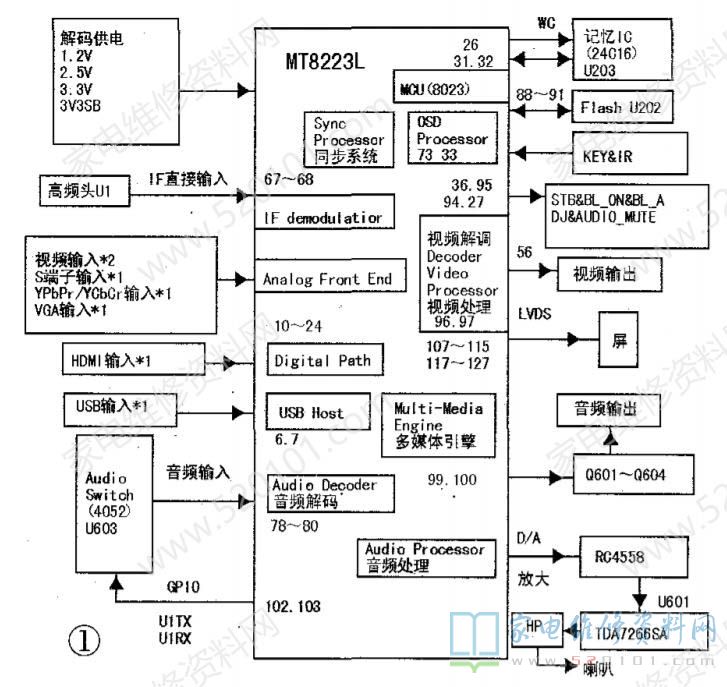

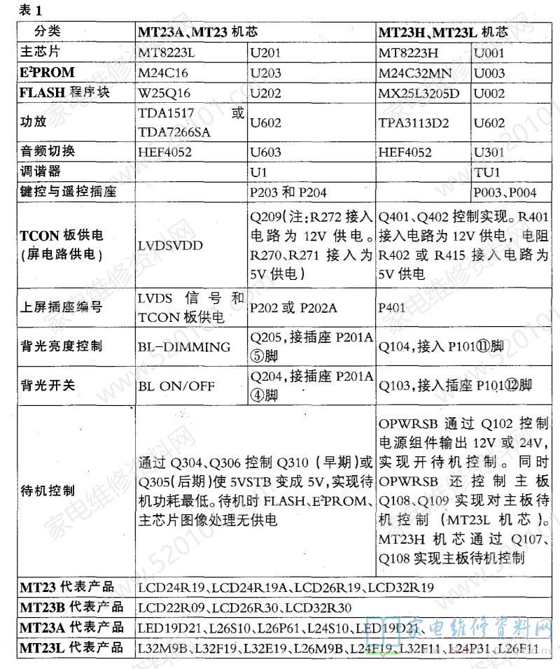

TCL23及其派生的MT23A、MT23B机芯均使用MT8223L芯片,后续又开发了MT8223H芯片(派生机芯MT23H和MT23L)。早期产品主板元件的编号基本相同,后期投放市场的两款机芯元件编号与早期不同,区别见表1。
一、MT23机芯主芯片功能特点

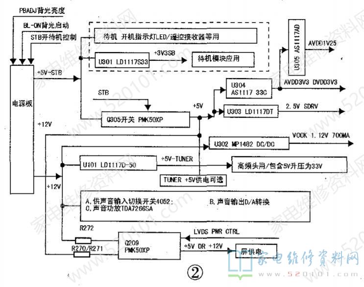

1.掌握液晶机芯主板电压分布
2.弄清液晶电视关键接口关键脚位功能特点

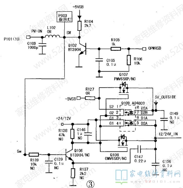

图2中的STB控制信号,它来自主芯片36脚输出OPWRSB信号,经Q102电平转换,输出高电平通过插座P101 10脚启动电源工作;也控制主板Q106,使Q107~Q109三只P沟道MOSFET管导通,这样5VSB和24V或12V电压向后级电路供电,对主板实现开/待机控制。这说明开机时Q102的c极必须是高电平,电源才会工作;Q106的c极必须是低电平,主板才会工作,故二次开机测Q102的c极或b极电平是否变化,是判定控制系统是否工作的关键,也是关键检测点,相关电路见图3。

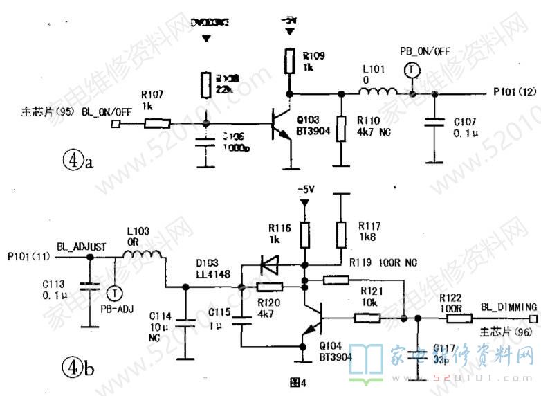

MT23L机芯背光亮度BL DIMMING和背光启动控制信号BLON/OFF经插座P101 11、12脚接入背光电路。二次五切时主芯片95、96脚均输出低电平,背光不点亮的故障一定在背光电路。另外,将Q103、Q104电路取掉或将P101插座拔掉,直接将背光启动和背光亮度控制点接入5V,强制打开背光电路时,背光灯能点亮,表明背光电路不工作的原因在主板,否则在背光电路板。

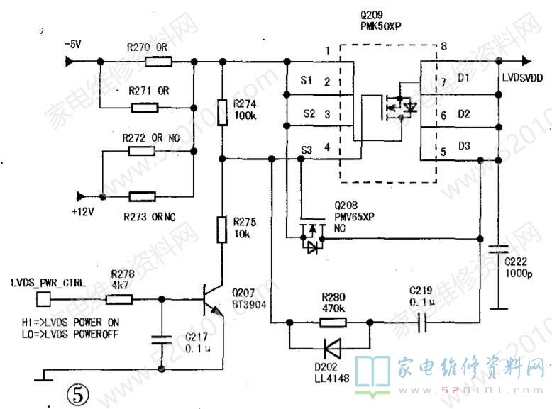

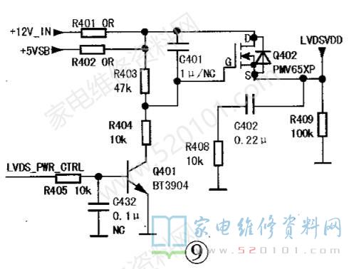

(3)主板与TCON板间的关键控制信号主板与TCON板(屏逻辑板)间关键控制信号除LVDS信号外,就是供电。LVDS电压通常在0.9V~1.5V左右,若LVDS信号电压太低或偏高,则表明主板LVDS电路有故障。主板输往TCON板的供电,通常是供屏电路工作的电源,屏不同供电不同。目前屏供电通常为5V或12V,二者不能混用,12V接入5V供电的逻辑板会导致其损坏。MT23A机芯产品开机后开机测主板Q209⑤~⑧脚的5V或12V电压便知。此电压受主芯片输出的LVDS_ PWR_CTRL控制。由于Q209内置两只P沟道MOSFET管,二次开机后由主芯片输出LVDS_PWR_CTRL高电平控制信号使Q207饱和,这样Q209④脚电平拉低,使Q209导通,这样5V或12v通过Q209接入TCON。TCON板供电是5V或为12V取决于屏,同时主板电路中R271、R270或R272需配合使用见图5。

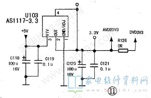

MT23整个机芯控制系统除待机控制电路外,还有由FLASH块EEPROM与主芯片组成的核心控制电路。这些电路要正常工作,必须将硬件FLASH块U002、EEPROM块U003写入程序,其电路供电也必须正常,如U001标有vCCK的引脚(vCCK即为1.12V 供电,此电压是U001内核电路工作所需电压,由U106输出),U002、u003及主芯片87、98脚(控制系统I/O端口供电)标注的DVDD3V3(U103输出)。只有控制系统工作后,主芯片各单元电路才能正常工作。整个控制系统工作后从内部输出总线对所有模拟信号处理单元、数字处理单元、变频电路等进行控制。总线上的被控电路工作异常,总线就无法完成检测,表现出待机控制脚电平有变化,但二次开机后,测背光启动控制信号及屏TCON板工作所需的电压没有。背光电路和TCON板供电电路同时不工作,虽开机36脚电平有变化,但并不表示控制系统已全部进入状态;因为FLASH、EEPROM、主芯片组成的控制系统核心电路是继待机电路工作后,再启动工作,并完成内部电路检测,再从各输出端口输出各种控制信号,如背光亮度、背光启动、TCON供电控制信号等。由此可见主芯片36脚相关电路电平如果不变化,应检修控制系统的待机相关电路。36脚相关电路电平有变化,而逻辑板和背光板相关控制

不开机涉及电源组件、主板。区分电源组件与主板组件方法简单,对于MT23A机芯产品开机测插座P201①、②脚有+12V电压可判定电源无故障,故障在主板上。

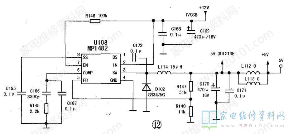

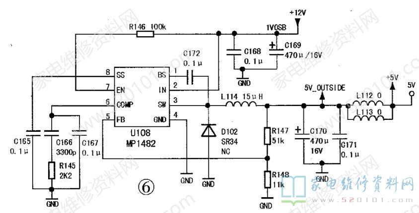

例1:一台L32F11型(MT23L机芯)彩电开机三无、指示灯亮。开机测插座P101 10脚有高电平,测电源板输出24V正常,表明电源及待机控制系统电路工作,故障在主板核心控制电路。测DC-DC块U103、U104没有输出,测其输入电压只有3.2V。U103、U104的输入电压来自U108,测U108输出端电压也低,将电感L112、L113断开,再测U108输出5V电压仍偏低,由此推断该机故障系U108输出电压低引起。替换U108( MP1482 )敞障未排除,对U108周围电路进行检查,发现反馈脚电阻R148变质,更换此电阻,故障现象排除。相关电路见图6。

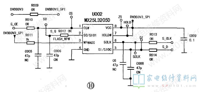

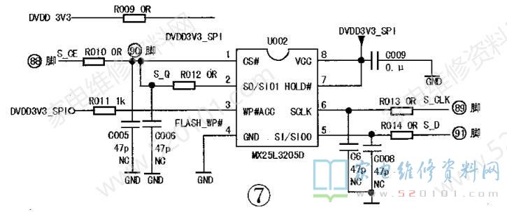

从图中可以看出,正常电路状态时,U002①、②、⑤、⑥脚与主芯片u001 88、89、91脚间电阻应为0Ω,可实测U002与U01各个脚之间发现U002的⑤脚与U001 91脚间阻值有3k左右。细查电路,发现U002⑤脚与R014电路不通,原因是电路板接触不良引起,重新连线后开机,故障排除。像此例这种FLASH块与主芯片间电路不通引起不开机故障在MT23机芯较为常见,检修此类产品时,可首先对这部分电路进行检查,以实现快速判定故障。

另外,74脚3.3V供电支路中的L002开路或变质也会导致不开机、时开机或时不开机故障。除此外,主芯片U001 77、87等众多引脚,它们是给主芯片内各单元电路供电,这些供电的电路受內部总线检测,如果这些电路工作不正常,也会直接导致无法正常开机,故细查IC引脚供电是必要的。

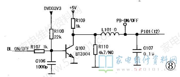

例1:黑屏(背光不亮)、有伴音。MT23L机芯产品屏不亮有声音,说明控制系统工作正常,开机测背光开关和亮度控制没电压,在工装上试机正常,会不会是电路板稳定差引起,用热风枪吹主板故障现象立即出现,显然电路板有接触不良或过孔不良或有元件热稳定性差。首先测背光启动控制电路Q103 c极、b极电压均为0V,查c极电阻R109测R109接c极线路不通。飞线连接后长时间试机故障不再出现。
注:Q103基极控制信号是从u001 95脚输出经电阻R107接入(见图8),如果过孔不通或漏电也会出现此故障。
另:106脚(AVDD3V3_ IVDS 13.3V供电若因电路板过孔不通也会引发此例故障现象。

例4:L32F11不定时灰屏(或不定时有图像,有时无图),伴音正常。测Q402 D极输出上屏电压不稳定(见图9),正常时应有12v电压稳定输出。再测Q401 c极电压为12V,正常应为0V;实测b极有0.6V电压,说明Q401损坏.更换Q401 ,故障消失。
注:上屏电压如果是12V供电,低于10V便会出现此情況。故上屏电压不正常,需排查Q402、Q401。

能开机说明供电、时钟等电路能工作,可工作过程还未完成就死机,这是控制系统程序不稳定。开机过程中,控制系统将按预先写入FLASH块的程序步骤完成开机动作,如开机出现画面后,再优先返回到TV状态等,该机故障应围绕着FLASH块进行。先对FLASH块写程后试机,故障现象仍存在。测U002( FLASH)1、②、⑤、⑥脚对地电阻(正常时这四个脚的对地电阻应该一样,见图10),发现①脚对地电阻与其他脚不同,怀疑此脚与主芯片u001 88脚间通道有故障。通过检测,发现此信号通道所接电阻R010由0Ω电阻变成54Ω,此电阻变质,导致程序运行中止,从而出现此故障,替换R010后故障不再出现。
例5:一台TCL L26F11型液晶电视,不定时自动关机,且关机时喇叭还发出杂音。将电源强制打开,测电源输出各路电压正常,电视机仍然出现此故障,断定主板有问题。由于不定时出现,估计主板有元件热稳定性差或IC引脚有虚焊,或电路板过孔存在质量问题。对主板DC-DC转换块输出电压进行监测,发现U108输出5V电压只有4.6V,正常应为5V,此5V电压再经U103、U104输出3.3V和2.5V,3.3V再经U105输出1.25V 电压,2.5V再经U106输出1.1V。四块IC输出各种电压满足主芯片、FLASH块、存储器等电路工作,故U108 输出电压异常,以上四块DC-DC块输出电压均会不正常,表现出整机程序不能正常运行而出现自动关机故障。替换U108( MP1484),故障不再出现。图12是此机芯生产的26或32英寸产品使用的U108组成的电压转换电路。

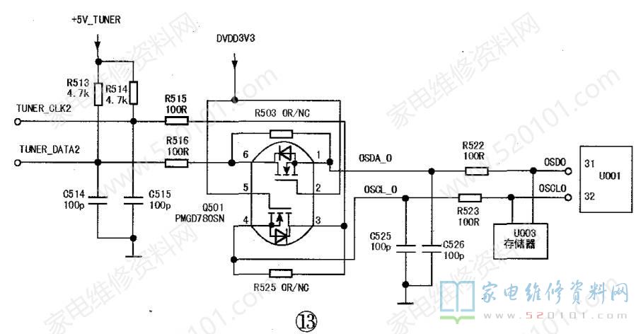

例7:一台TCL L32F11型液晶电视,开机字符正常,自动收台死机遥控失灵根据以往维修经验,判定该故障与高频头总线异常有关。测量高频头总线电压TuNER data2 4.72V正常, TUNER_ CLK2 2.5V不正常。断开去调谐器的总线,跨接电阻R522、R523,测调谐器两路总线信号对地阻值正常怀疑总线电压驱动管Q501变质。替换Q501,故障排除,相关电路见图13。

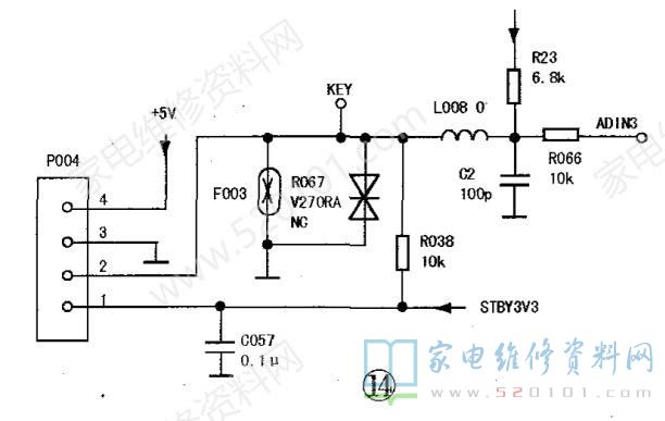

例1:一台TCL L32F11型液晶电视,开机菜单乱采用CRT电视出现类似故障时使用的方法,即不按本机任何键控时,测主板接键控板插座PO04②脚电压为2.9V(正常时应为3.3V),显然②脚电压不正常是导致此机故障的主因。检查此脚外围电路,未发现任何元件损坏;测控制系统U001供电脚29、41、74脚供电,发现U001主芯片74脚电压只有2.9V,正常应为3.3V。此脚与29、41脚供电都来自U101,但此脚供电由U101输出后经L002、印制板穿孔接入该脚。对这些电路检查,发现电路板通孔漏电,重新连线后故障排除。74脚标注AVDD3V3_XTAL_STB,说明此供电来自电源提供的待机电压,且给时钟振荡单元供电。时钟振荡异常可影响开机,也影响字符显示,有时也导致图异。

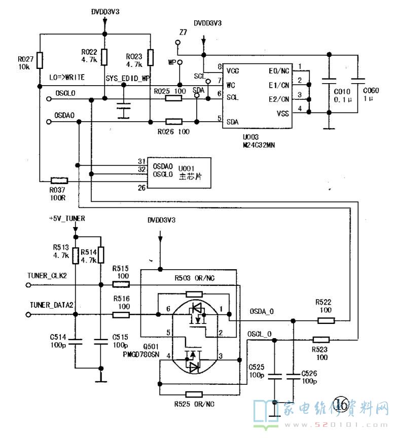

例2:一台TCL I32F11型液晶电视,遥控正常,本机按键失灵。测量KEY脚电压3.3V正常,在按按键时测KEY脚电压能跟着变化,但无法执行相应功能。此故障说明,键控电路无故障和控制系统供电脚电压正常,怀疑系统程序有故障,替换EEPROM( u003 )后故障排除。

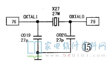

例2:一台TCL L32F11型液晶电视不定时出现绿屏且有杂音。替换晶体X27( 见图15 )后故障排除。平板电视时钟振荡只有一个,控制系统、模拟信号处理、变频电路ADC、DAC及LVDS编码电路等,都由此时钟提供基准时钟,再由IC内时钟管理器产生不同单元电路所需时钟。故基准时钟X27有误差,严重时会导致系统崩盘不开机,轻者导致个别单元电路工作异常,如此例所述的故障现象。晶体有故障有时还会出现闪黑屏,或自动关机等,即同一部件失效表现的现象有时呈多样性。

例4:一台TCL L26F11型液晶电视画面像磁化般。此故障排查花了许多时间。故障现象与CRT磁化有些类似,但平板电视出现此故障显然不是磁化。后替换主板消失,由此推断故障仍在主板上,对主板各路DC-DC输出电压测试正常,补焊替换主芯片也未能排除故障,对主板加热现象很快出现,替换X27晶体两脚电容未排除故障,后替换X27晶体故障才排除。注:此机类似故障除晶体外,主芯片内时钟振荡电路有故障也会出现此故障即需换主芯片排除磁化状故障。
例5:一台TCL L32F11型液晶电视tV节目搜索速度慢、遥控操作反应慢。搜索与控制同时出现,可以推断调谐器与控制系统间相关联的总线信号通道有故障见图16,或调谐器相关电路有故障引起调谐器总线异常出现此故障。该机调谐器5V电压由U101(AS1117-5)输出(见图16), 如果U101击穿导致12V直接接入调谐器就会使接入调谐器的总线电压升高,因为调谐器总线的偏压5V就取自U101,此5V接入Q501(内置两路N沟道MOSFET管),将控制系统输出的驱动能力由3.3V总线信号转换成驱动能力为5V的总线信号,正常时总线电压为4.5V。总线电压上升,同时也会导致调谐器供电上升,故同时出现搜索不正常,控制也不正常故障。替换U101,故障排除。注:该机使用调谐器型号07 -380F115-NA12G( F23CT-2DD-E)。
