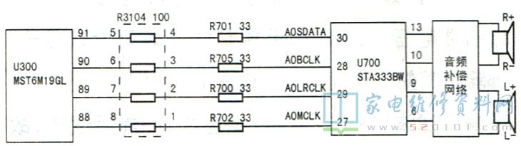

接修一台TCL L42E9FE型液晶彩电(MS91C机芯),故障表现为无声音。该机输入的音频信号先经U300选择(模拟音频信号还要经过D/A转换)及音效处理后,从U300的88~91脚输出,通过排阻R3104送给数字功放块U700 (STA333BW) 的27~30脚,最后从U700 6、9、10、13脚输出,如图1所示。
本例故障说明,尽管数字功放有多路数字信号输入,若缺少一路,还是会出现无伴音故障。
