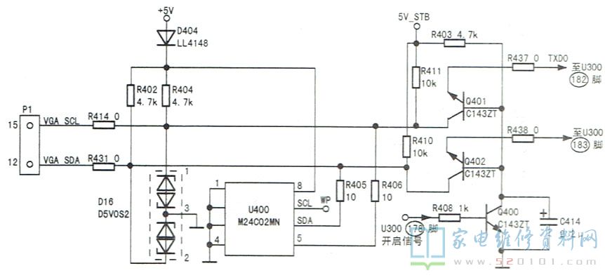

接修一台TCL L42S9FE型液晶彩电(MS91C机芯),无法进行软件升级。由于只是不能升级软件,故障可能在RXD、TXD(VGA -SDA、VGA-SCL)接口电路或U300中,相关电路如图1所示。
在升级软件时, 测U300 178脚输 出低电平,但U300 182、183脚没有变化的信号波形。检查Q400~Q402及偏置电路,均未发现异常。用万用表测量输入端对地电阻,RXD、TXD对地电阻分别为3.5kΩ和7kΩ。测量正常机此处正常阻值约为7kΩ。显然,RXD(即VGA-SDA )线路上有元件漏电。怀疑VGA显示格式数据存储器U400(M24C02MN )损坏。将其换新后试机,故障排除。
