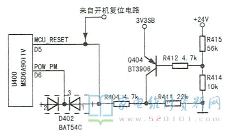

接修一台TCL 50E5690A液晶电视(MS901K机芯),按下“待机/开机”键后,红色待机指示灯亮但没闪烁,不能二次开机。经查,主板上的插座P001 10脚未输出正常的开机高电平。主芯片U400的3.3V供电和时钟振荡、复位电压均正常。为了查找故障,将3V3SB电压接至P001 10脚强制开机, P001②脚输出+24V电压,说明主电源已工作。此时待机指示灯闪烁了几下后停止闪烁,仍然不能开机。怀疑FLASH存储器U402 (W25Q16-00B)中的数据有问题,但更换后故障依旧。该机芯设有断电检测复位电路,如图1所示。
