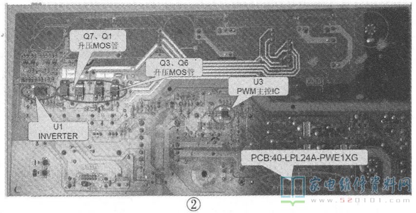

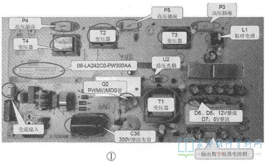

TCL LPL24A型电源板是一款电源、背光驱动二合一板,主要用于TCL22英寸与24英寸部分液晶彩电中,机型与机芯见表1,配用的液晶屏型号分别为T216XW01 V1 (22 英寸机)与T240XW01 V0(24英寸机)。该板的开关电源的PWM控制IC型号是FA5571N(U3),背光驱动电路中的高压控制IC型号是MP1007(U1),如图1、2所示。

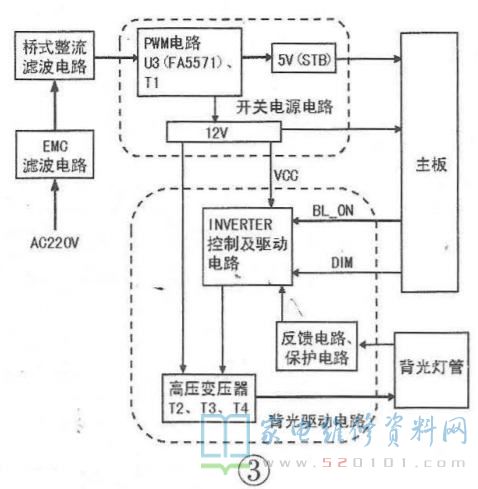

该板的主要参数如下:开关电源电路输出5V(STB)与12V两组电压,额定输出电流均为1A,最大输出电流分别为2A、1.25A;背光驱动电路驱动3只U型冷阴极灯管(CCFL),逆变工作频率为53kHz~ 57kHz,启辉时间约1s~2s,启辉电压为1190V,正常工作时驱动灯管的电流为10.5mA~11.5mA;BL_ON (背光开1关)信号电压为0V (背光关)或5V (背光开),DIM(背光亮度调节)信号电压为0V~3.3V(0V和3.3V分别对应背光最暗和背光最亮)。接通电源后,PWM主电源工作,输出5V和12V;当BL_ON端为高电平时,高压控制芯片U1(MP1007)工作,其电路框图如图3所示。

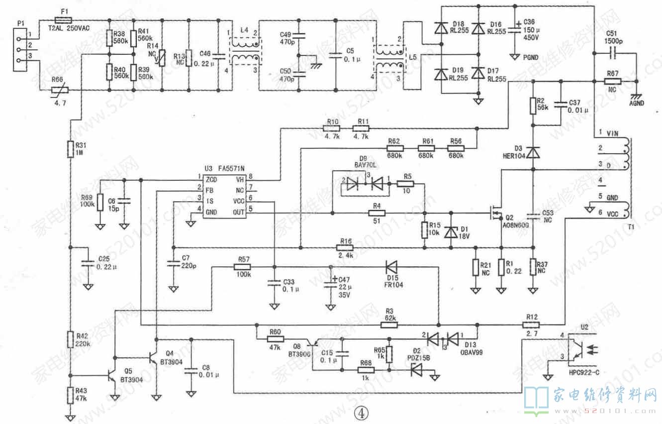

该板的开关电源采用准谐振开关电路,其初级电路如图4所示。

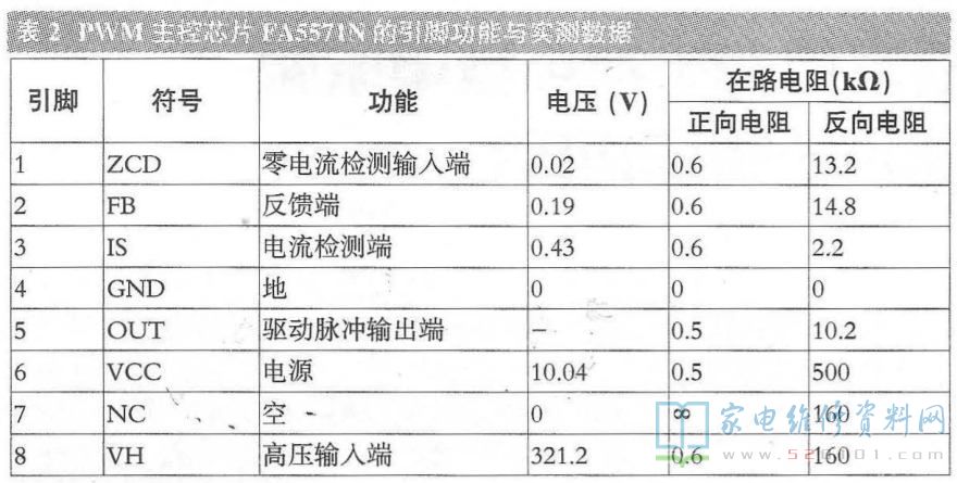

FA5571N是一款电源驱动控制电路,内含振荡、取样稳压、电流检测和激励输出电路,其引脚功能与实测数据见表2。
1.市电输入电路
市电输入电路又称EMC电路。F1为保险管,在输入电流过大时熔断,以保护电路;VR14为压敏电阻,其阻值在其端电压达到额定值时而急剧下降,这样流过它的电流会迅速增加,可吸收在输人端因雷电等因素而产生的尖峰电压,从而有效地保护其他元器件;R66为热敏电阻,负温度系数电阻,吸收开机干扰脉冲。L4、L5是共模电感,抑制共模千扰。C46、C5是x电容。R38、R39、R40.R41是x电容的放电电阻。C49、C50是Y电容。
提示:来自电源火线而经由零线返回的杂讯称为差模干扰,来自电源火线或零线而经由地线返回的杂讯称为共模干扰。
2.启动与稳压控制
AC220V电压经过EMC电路滤波后,由D16~D19、C36整流滤波得到约320V的直流电压,加到U3的⑧脚,通过U3内部电路给⑥脚外接电容C47充电,当⑥脚电压达到9V时,IC启动,从⑤脚输出脉冲信号,使Q2工作在开关状态。在此期间,开关变压器T1的①-④绕组流过变化的电流,则T1的副绕组和次级绕组均会产生感应电压,⑤-⑥绕组产生的感应电压经D15、C47整流滤波后,供给U3作为正常工作时的维持电压,从而取代启动供电。
R1是开关管Q2的电流取样电阻,R3为感应电压谷底检测取样电阻。二极管D9的作用是在Q2截止时加速其G极的放电,以加速其截止。D13、Q8、D2等元件组成过压保
护电路,正常时,Q8截止;当D13的①脚电压高于24V时,稳压二极管D2击穿,Q8导通,这时U3的①脚电压被拉低,U3迅速进人保护状态。
R31、R42、R43、Q4、Q5等元件组成交流欠压保护电路,R31、R42、R43对输入的市电进行取样分压。当市电电压正常时,其分压值使Q5导通,Q4截止,不影响U3的②脚电压;当市电电压过低时,Q5因基极偏压不足而截止,VCC电压通过R57使Q4迅速饱和导通,则U3的②脚电压被大幅拉低,U3关闭⑤脚的脉冲输出,整机进入保护状态。
T801的①-⑨绕组输出电压经D5、D6、C48、L2等元件整流滤波后,输出12V电压;⑦-⑨绕组输出电压经D7.C45、L3等元件整流滤波后,输出5V电压,如图5所示。
稳压控制:控制U805的⑤脚输出脉冲占空比,就可控制Q803在一个周期内的导通时间,即控制VBUS电压在T801的①-③绕组中储能多少,从而达到控制T801副绕组和次级绕组感应电压的目的。
R19、R20、U4(TL431,基准电压为2.5V的三端精密稳压器)与光耦U2等元件组成稳压控制电路。电阻R19对5V电压取样,R20对12V电压取样,然后与R18分压。当5V或12V电压升高时,R18两端电压升高,即U4的①脚(R极)电压升高,则U4的③脚(K极)电压下降,U2的①、②脚内部的发光二极管发光增强,U2的③、④脚内部的光敏三极管导通程度加深,即c、e极间等效电阻减小,U3的②脚电压下降,在内部电路的调控下,⑤脚输出开关管的驱动脉冲占空比下降,则开关电源输出电压下降,从而达到稳压的目的。若5V或12V电压下降,其稳压控制过程与上述相反。

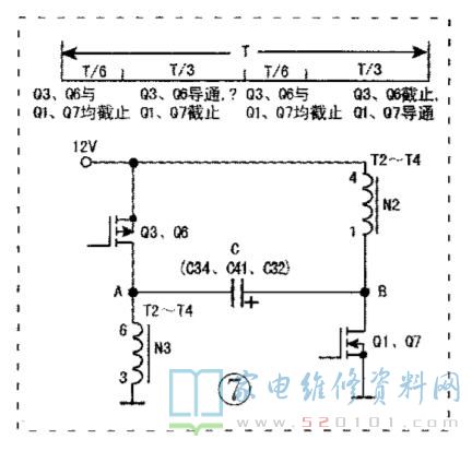

该逆变器的简化电路如图7所示,在一个周期的前T/6时间段内,Q3、Q6与Q1、Q7均截止,此时A点电压为0V,B点电压为12V,电容C(C34、C41、C32)充电;在随后T/3时间段内,Q3、Q6导通Q1、Q7截止,12V电压通过Q3、Q6及T2~T4的⑥-③绕组到地,此时A点电位为12V,B 点电位为24V,C通过T2~T4的①-④绕组放电;在接着的T/6时间段内,Q3、Q6与Q1、Q7均截止,C充电;在最后的T/3时间段内,Q1、Q7导通Q3、Q6截止,B点电位降为0V,A点电位降为-12V ,C通过T2~T4的⑥-③绕组放电,如此周而复始。

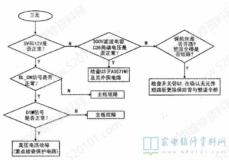

在该型板的开关电源电路中,关管Q2的D极所接的尖峰吸收二极管D3易击穿,究其原因是所用二极管型号为HER104,主要参数是1A、300V,均偏小,建议换用RI255(2.5A/600V)或1N5406(3A/600V)型二二极管。另外,该型板异常易引起三无故障,其检修流程如图8所示。
故障现象1:三无。分析检修:检查发现该机电流PWM控制芯片U3有换过的痕迹,且换的集成块表面标注为“1377”,这显然不对。换上FA5571N后,在路检查未发现异常,通电试机仍三无,进一步检测,发现无5V和12V电压输出。
测量U3的各脚电压,⑧脚启动高压正常,⑥脚电压为9V,已达到了启动电压阈值,怀疑电路处于保护状态。测得U3的②脚(FB)电压为0V,转向检查该脚外接的交流欠压保护电路,参见图4。
测得Q5的基极电压为0V,即Q5截止,则Q4处于导通状态,将U3的②脚FB电压拉低,U3进人了欠压保护状态。检查Q5基极外接元件,发现取样滤波电容C25漏电,换新后故障排除。
故障现象2:背光不亮。分析检修:通电测试,测得5V电压正常,但12V电压只有6V,且有轻微的波动现象。断开12V 负载,输出电压仍很低,由此判断故障出在电源电路中。该电源的5V和12V电压是由同一个变压器输出的,现只有12V电路异常,则问题应出在12V输出与稳压电路中,参见图5。
根据经验,该板输出电压不稳的原因通常是稳压取样电路异常,或者是U3的⑥脚电压不稳定。因U2、U4等稳压元件为12V与5V稳压共用,基本可排除损坏的可能性,重点检查12V电压取样电路,未发现异常,最后代换电容C12后故障排除。
故障现象3:热机黑屏。分析检修;在故障出现时,测得5V和12V电压均存在明显波动现象,怀疑U3的⑥脚电压不稳定,或者稳压取样电路异常。首先测得U3的⑥脚电压为10V,且稳定,接下来检查稳压电路,发现U4的①脚(R极)电压在2.4V左右波动,这说明取样电路有问题。拆下取样电阻检查,发现R17已由10kΩ增至约24kΩ,更换R17后故障排除。
