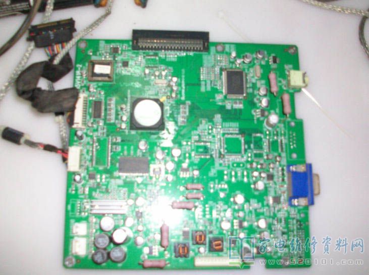

接修一台TCL LCD32B65彩电,TV、AV正常,但VGA输入无图像。根据故障现象分析,故障部位应在VGA视频信号切换电路中。该机采用电子开关U104(P15V330Q)来切换VGA和YUV信号。P15V330Q是一款4通道2选1高性能视频模拟开关,具有导通电阻低(低至3Ω)、频带宽(达200Hz)、串扰小等优点。
测得U104的15脚接地良好,①脚的切换电平正常,怀疑U104不良,换新后试机,故障排除。
