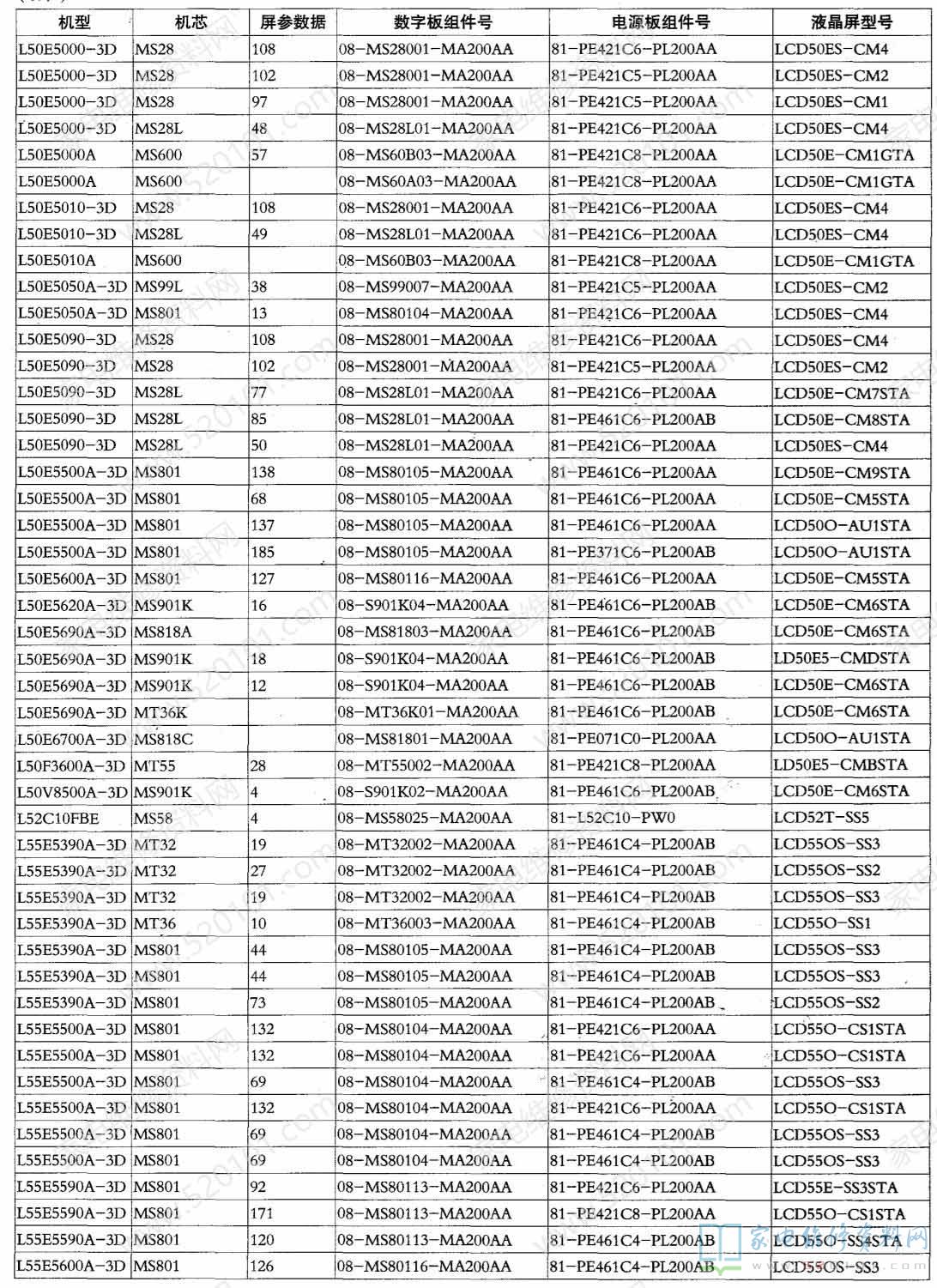

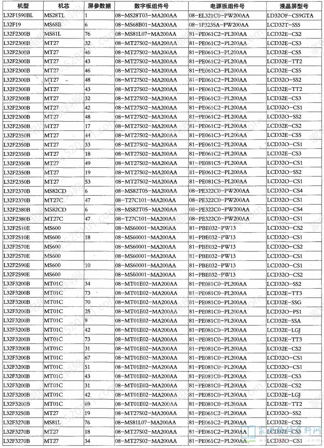

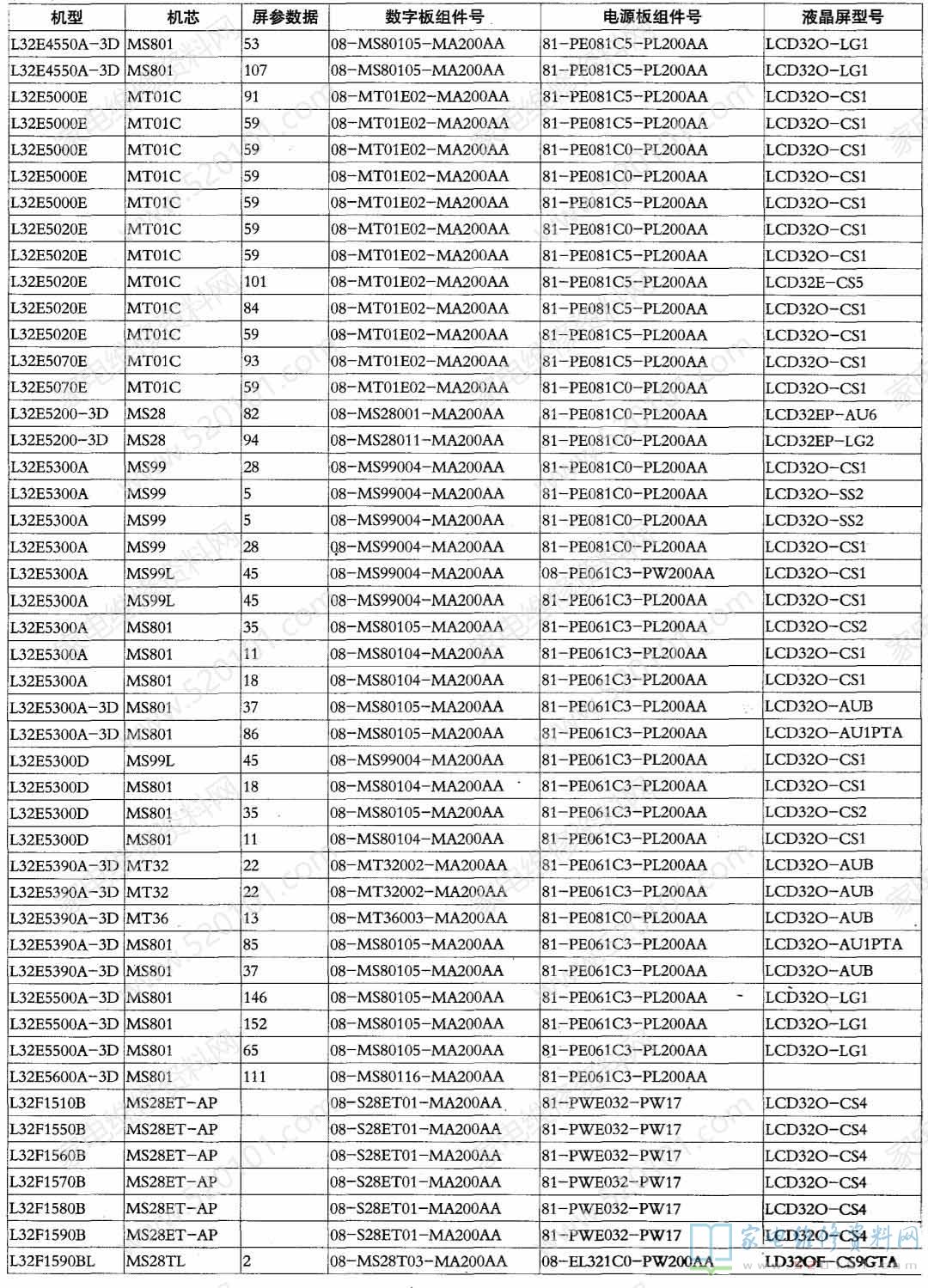

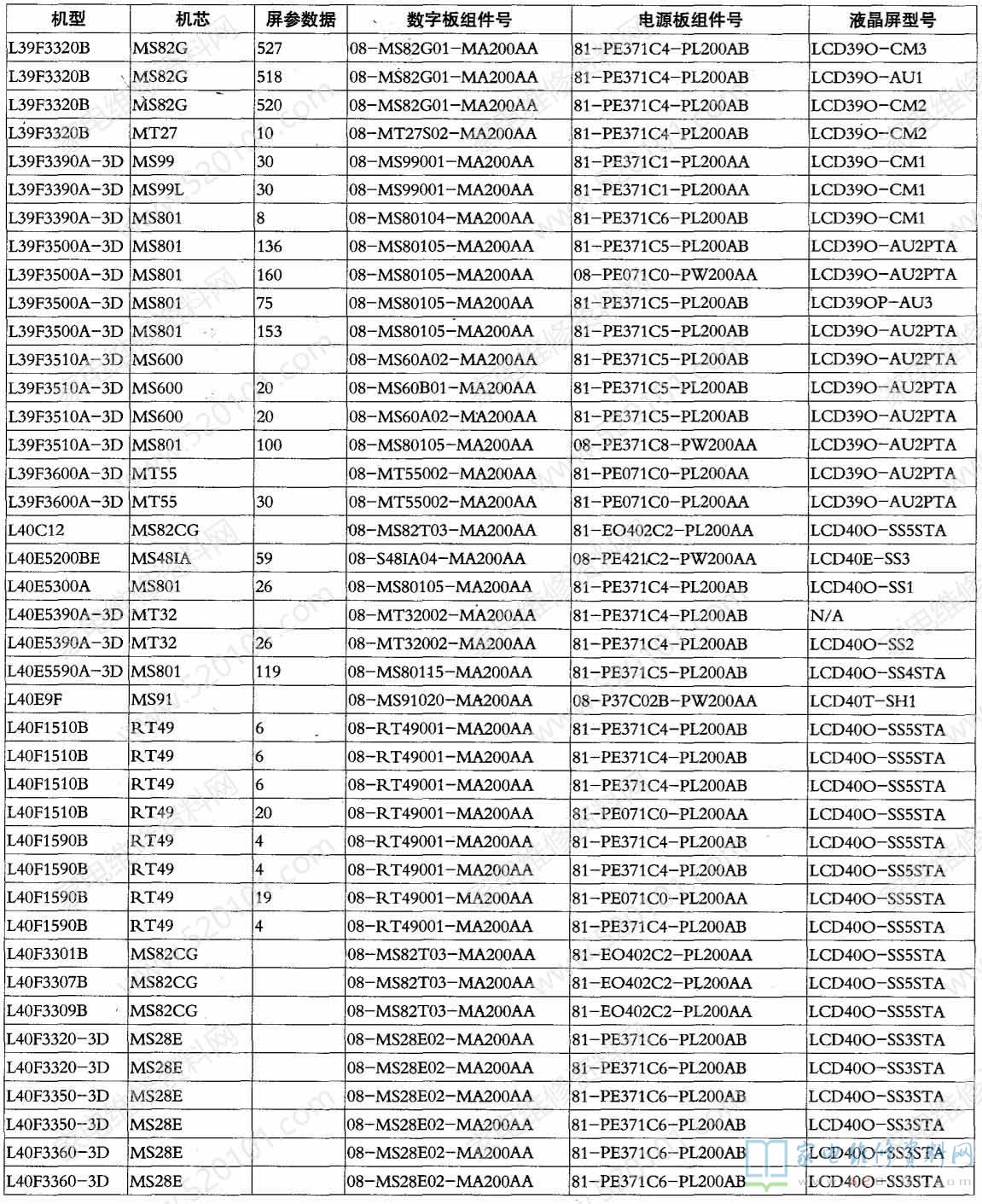

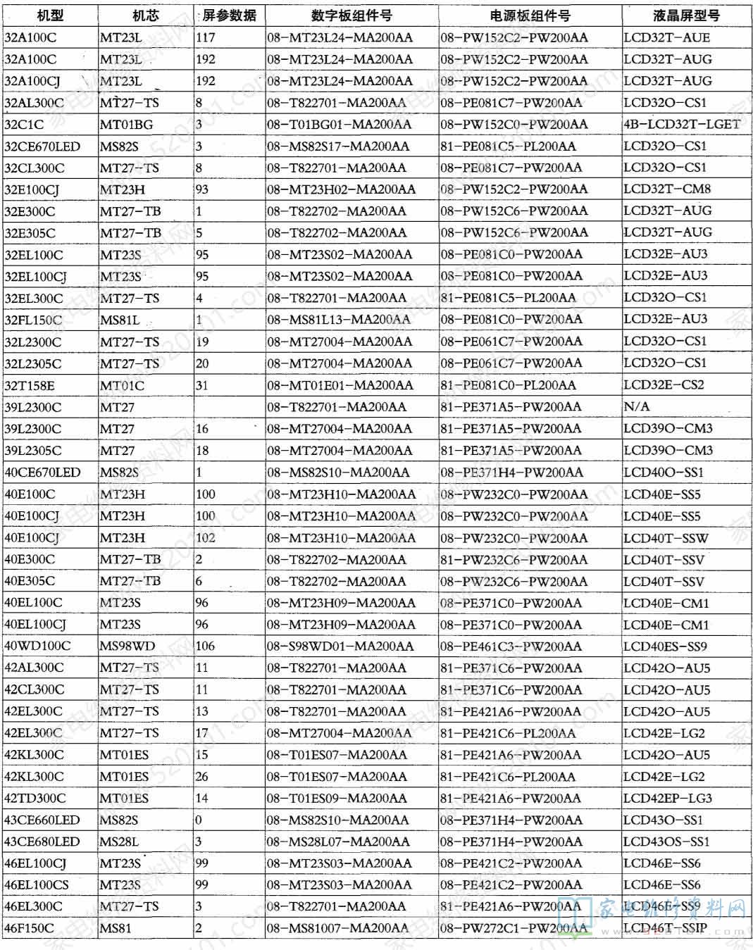

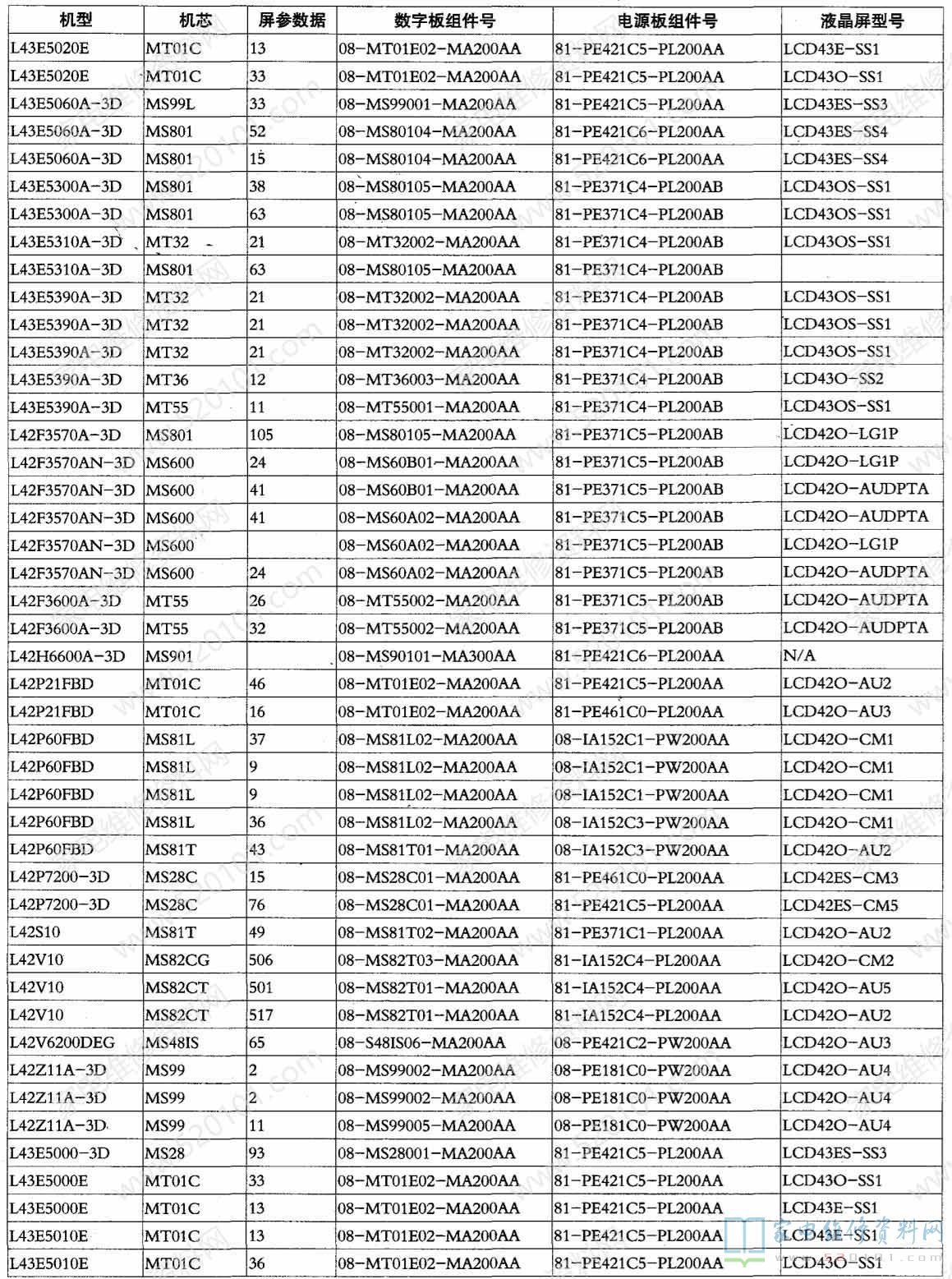

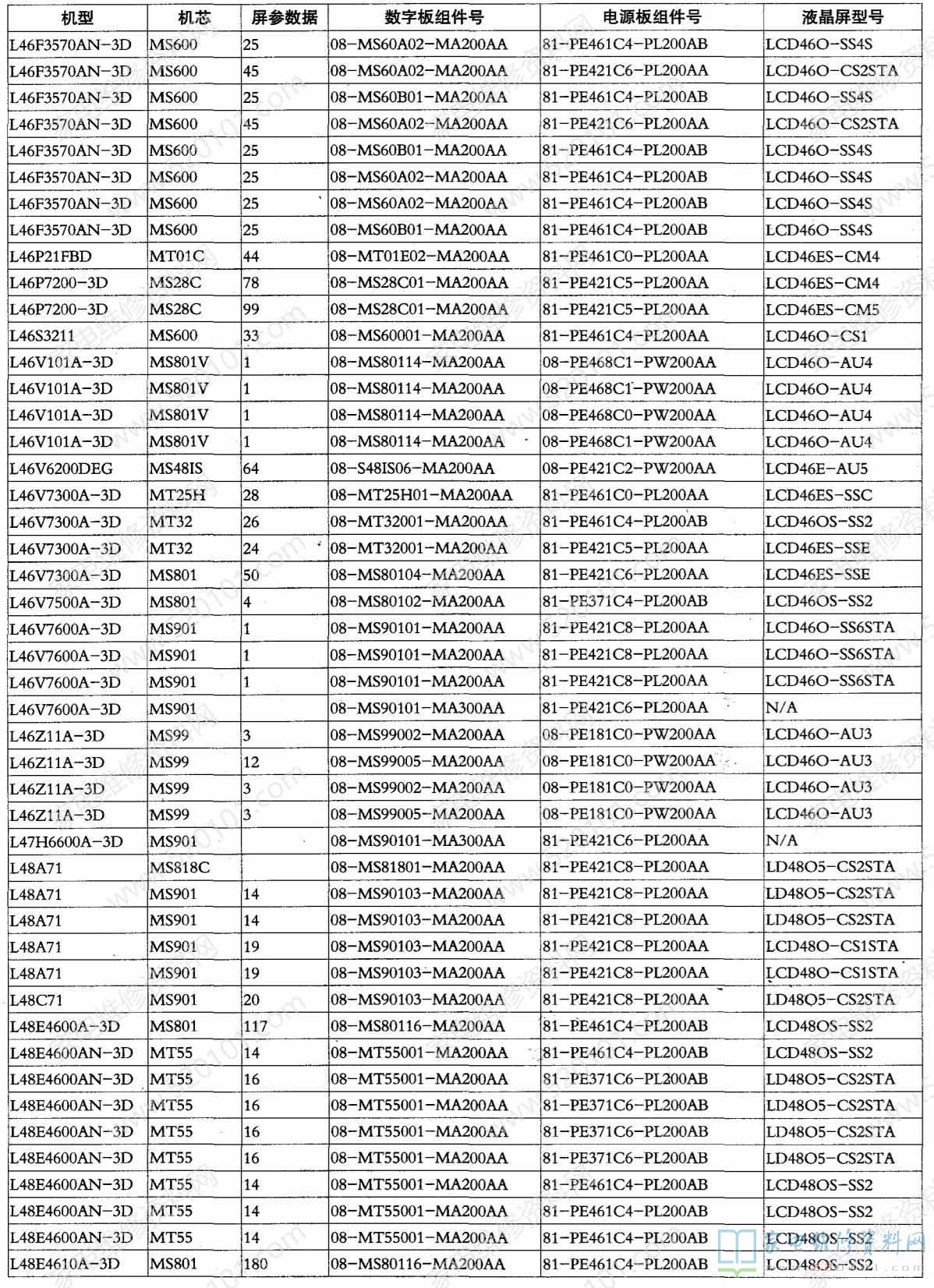

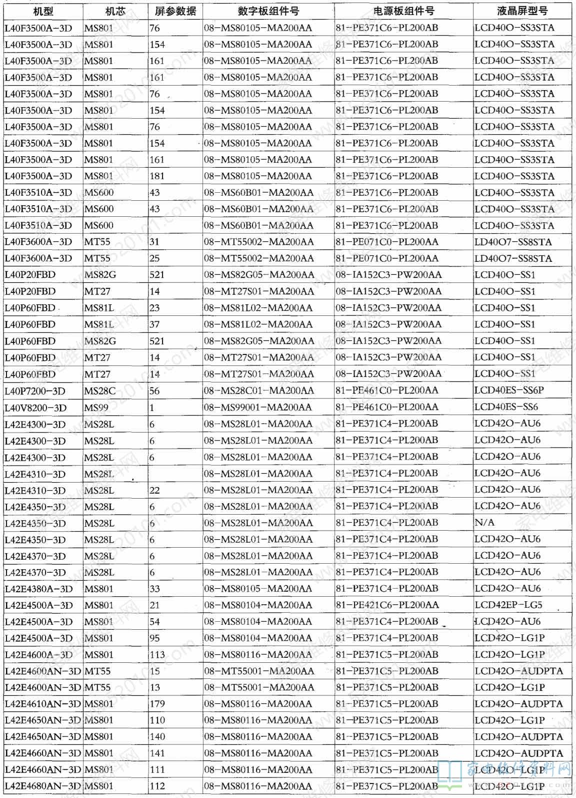

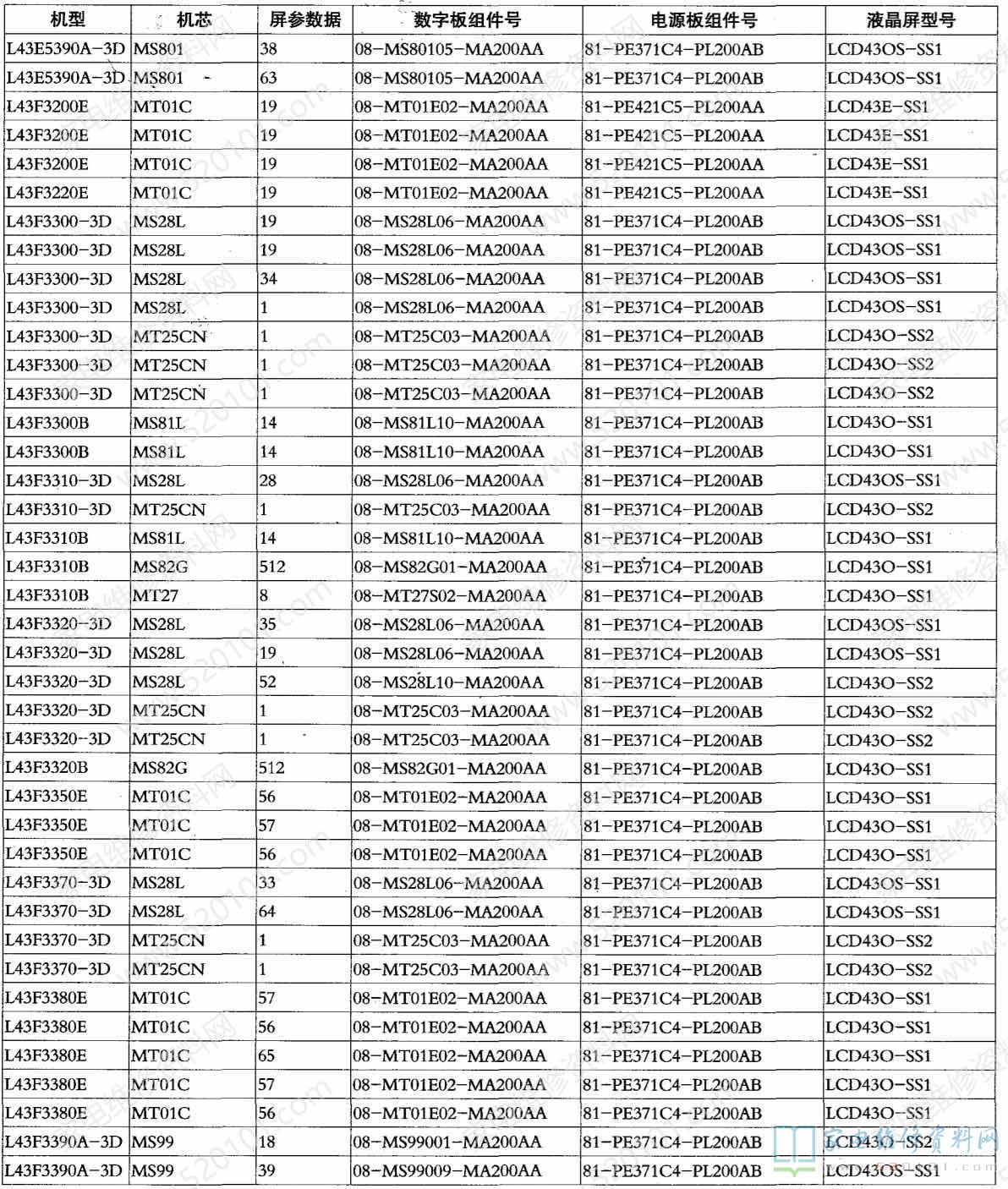

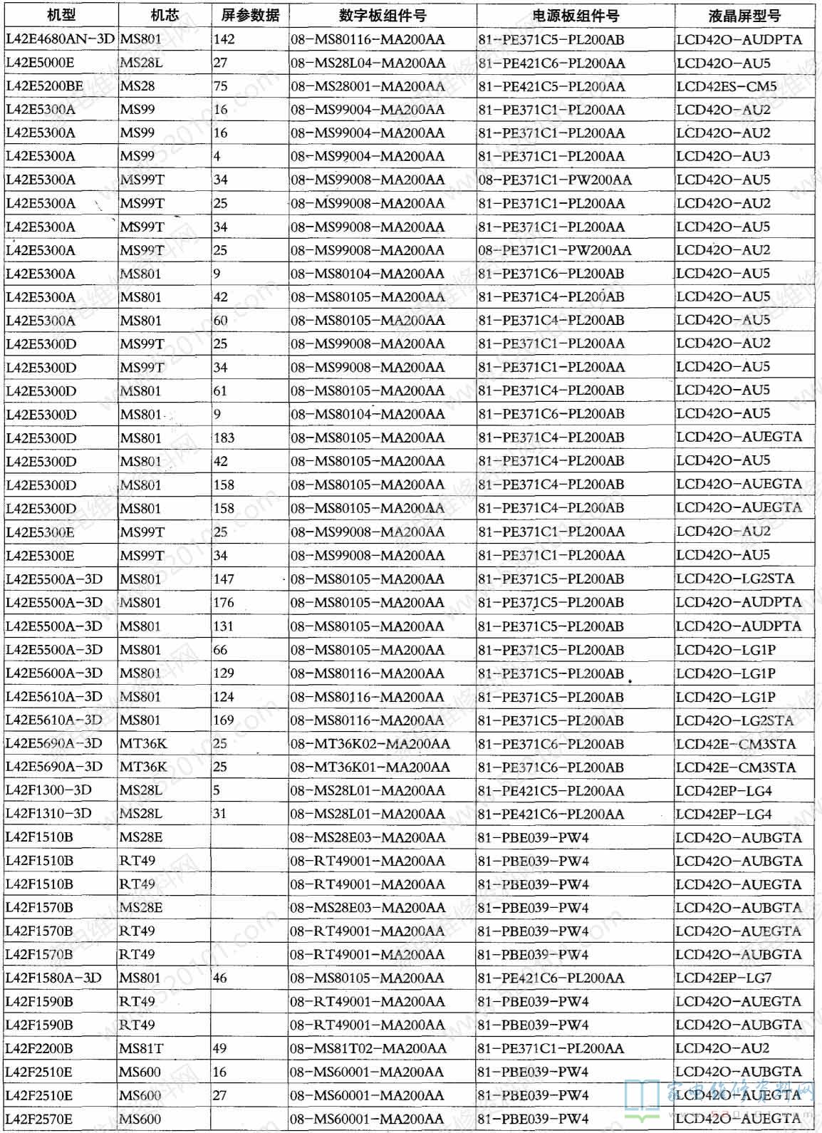

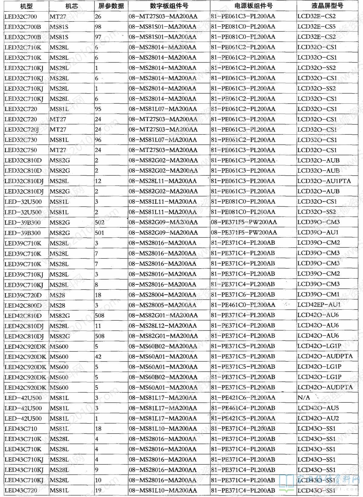

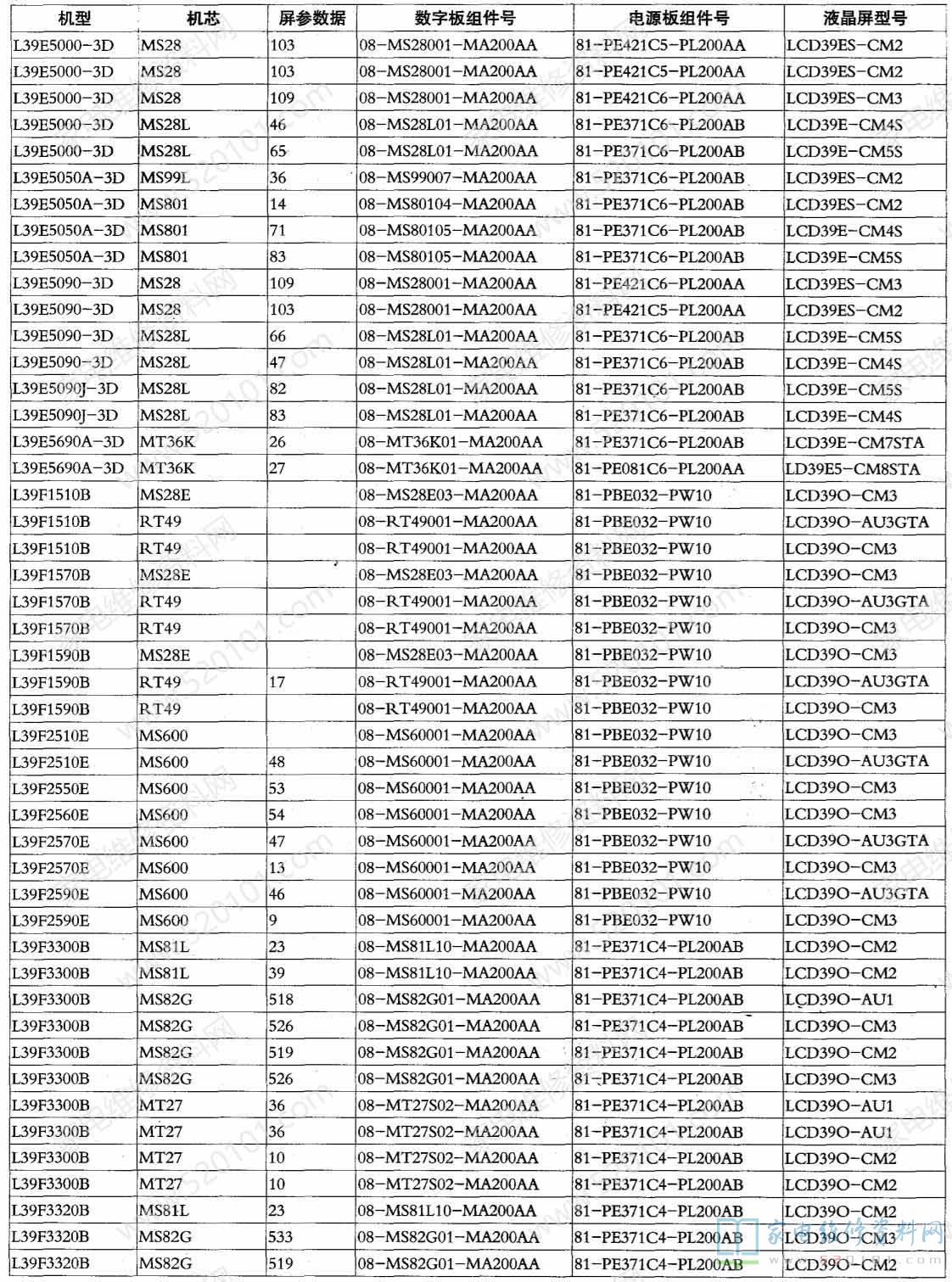

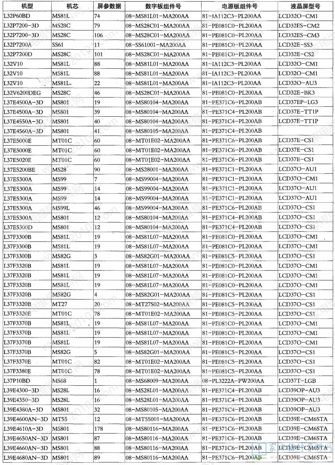

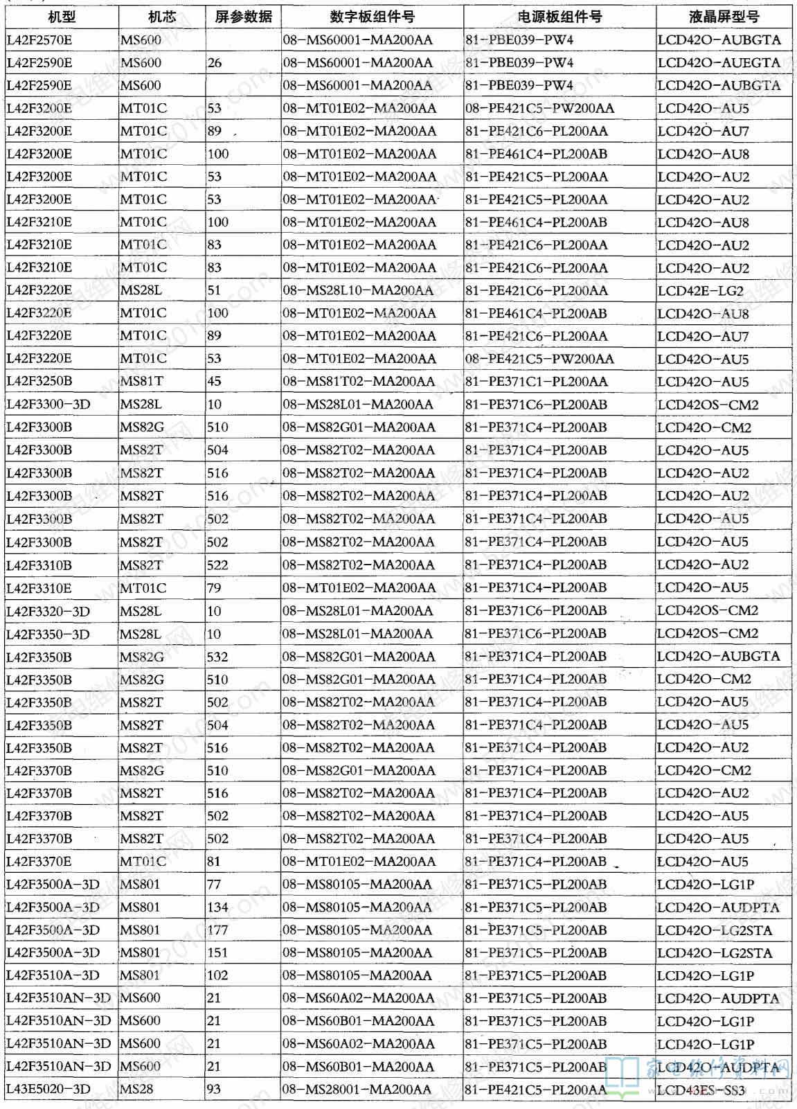

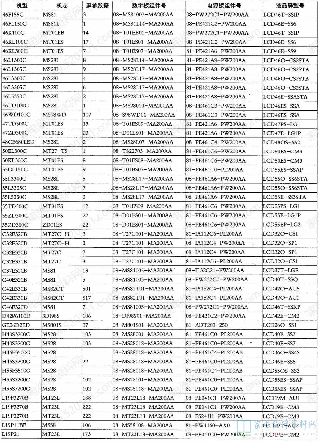

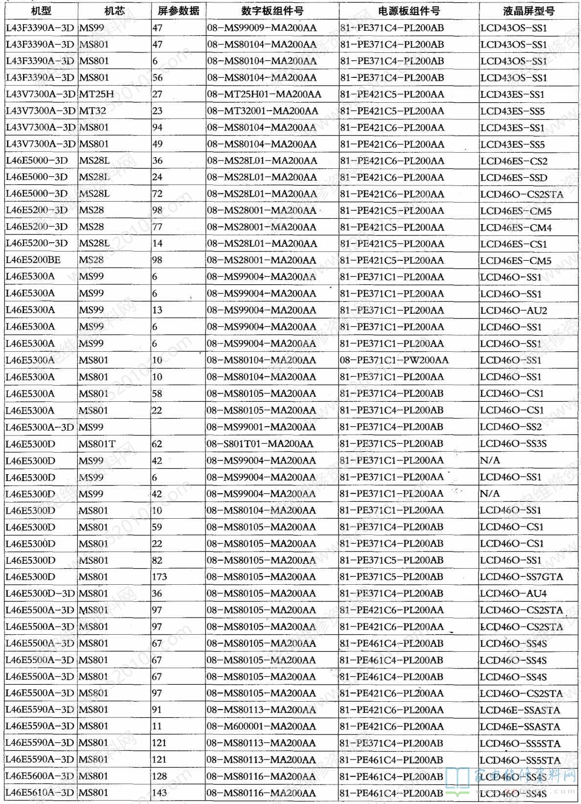

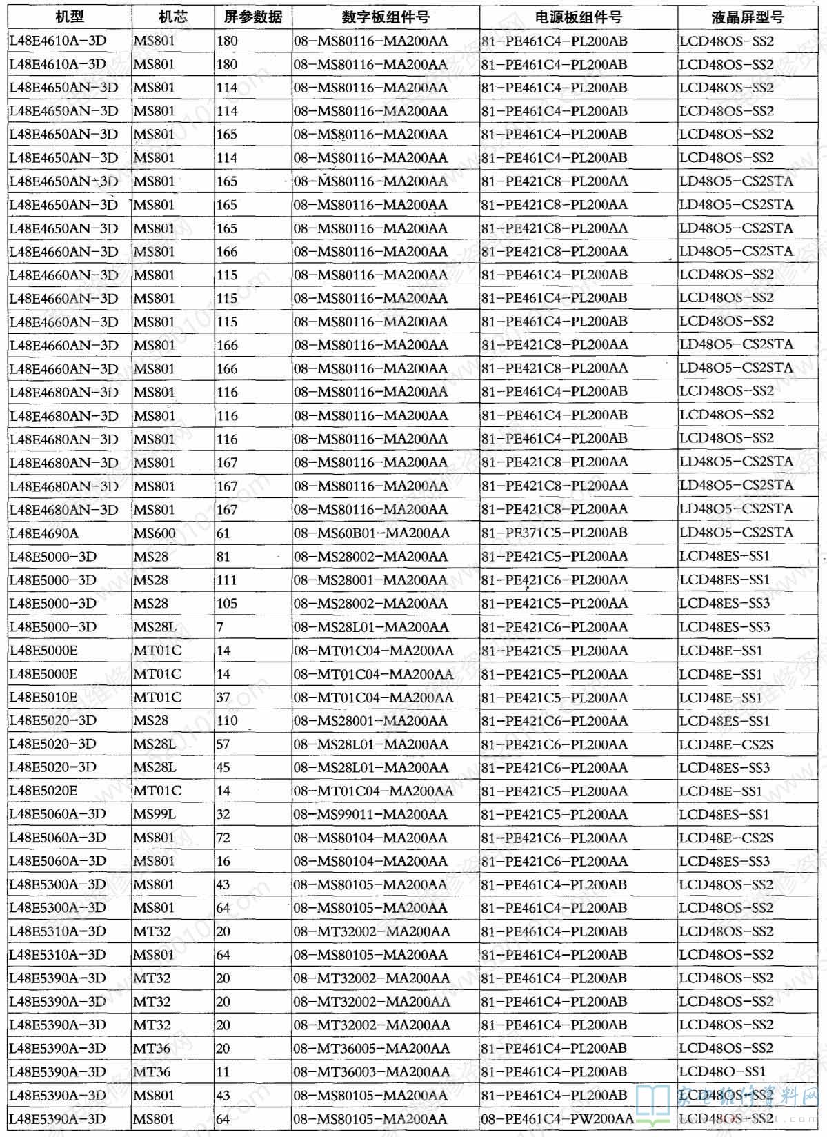

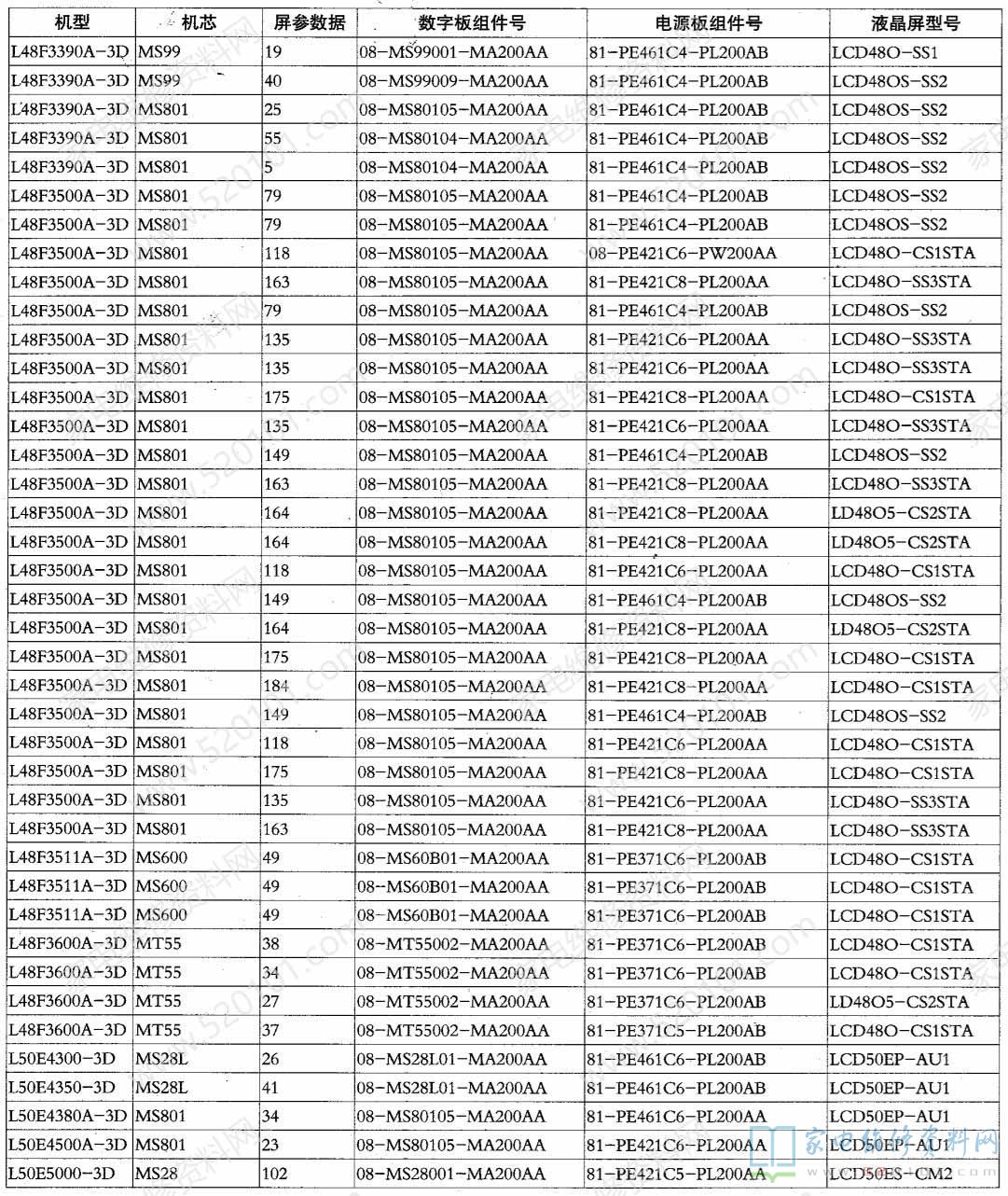

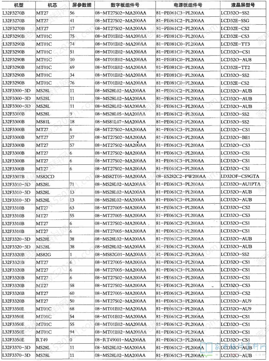

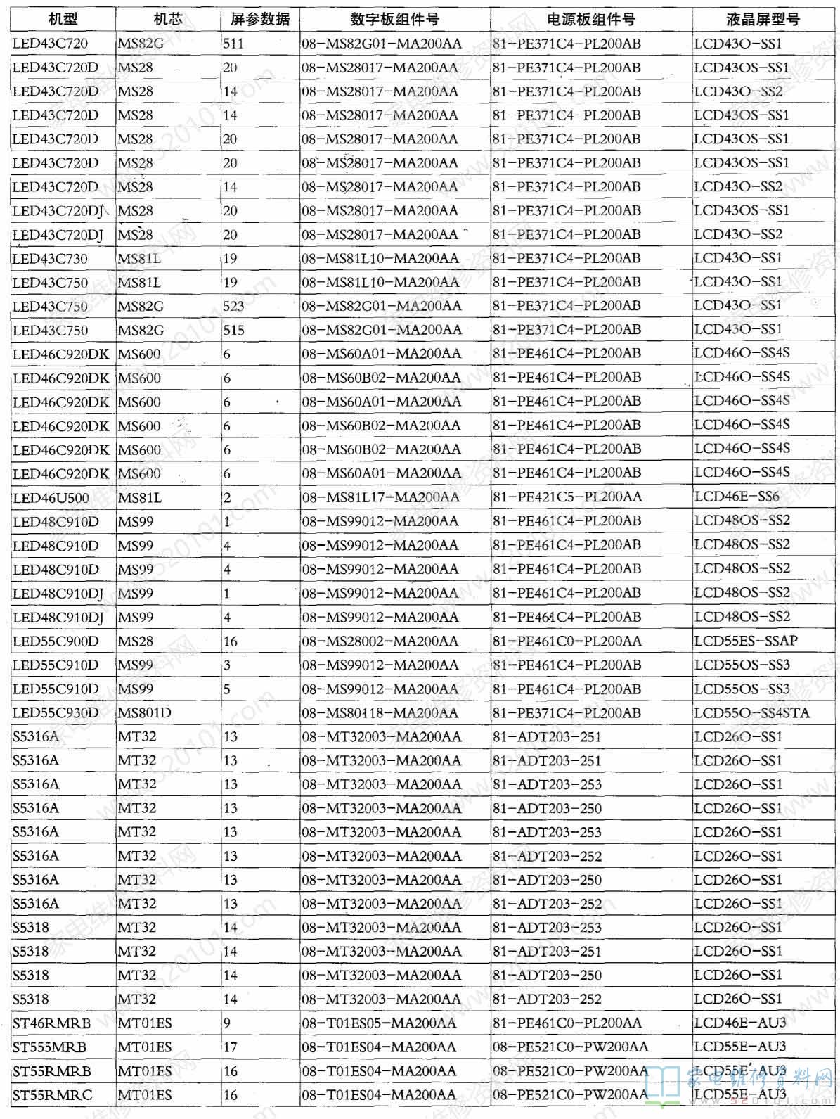

TCL液晶电视机型机芯与主要组件配置对照表
2023-04-10作者:陈云翔3700评论
