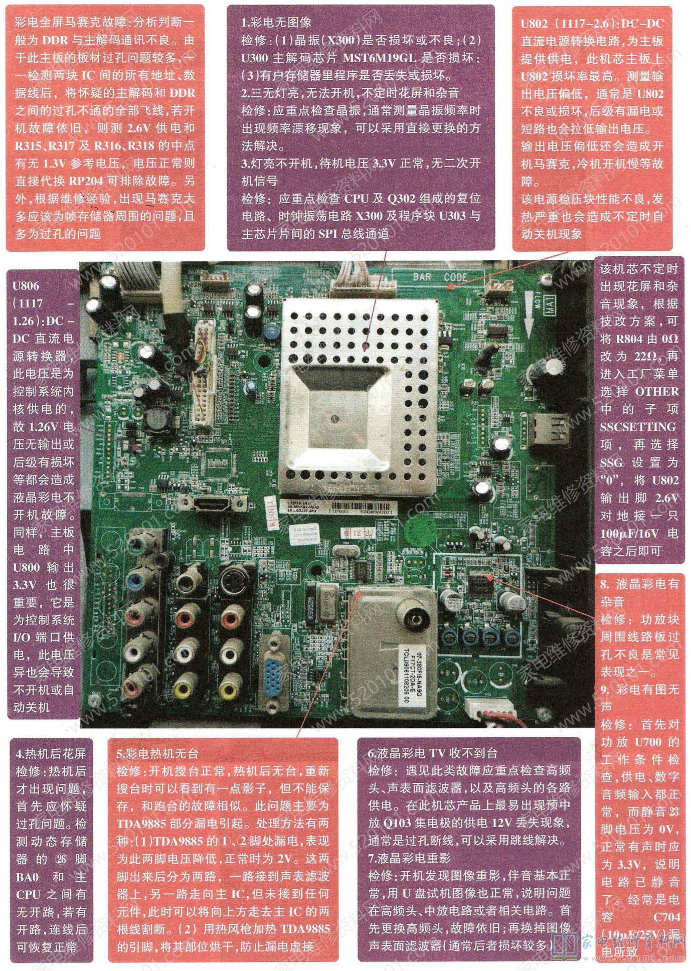

TCL MS91机芯主板U300(MST6M19GL)是一款主解码电路,内置CPU、图像中频放大和视频检波电路、音/视频切换、亮度色度处理和A/D变换,变频、LVDS信号形成等电路。
