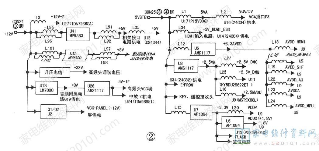

该机芯电源供电流程框图如图2所示。
由图2可看出,开关电源送至主板CON24插座③脚的+12V主电压,被分为六路输出:第1路经L3滤波后变为+12V-2作为功放块U27(TDA7266SA)及静音电路电源;第2路经L96、L95加至DC/DC变换U41 (MP9583) 输入端,变换成+5V电压输出,给数/模变换U15 (CS4344)及相关接口电路供电;第3路经L101、L102加至DC/DC变换ICU42(MP9583)输入端,变换后输出的+5V电压,给前控板及电源管理U506(PIC12F675)供电;第4路经升压电路转换为+33V电压,作为高频头调谐端子电源;第5路经稳压U18( LM7808 )将电压降为+8V,该电压被分为两路,一路为音频附属电路的Q19供电,另一路送至DC/DC变换U26(AMS1117)输入端,变换后输出的5V-IF 电压给高频头及中放块U24(TDA9885T)供电;第6路经Q1.Q2及U2(SP4435 )开关控制后作为vCC-Panel电压,为显示屏供电。
电源板送至主板cON25插座③、④脚的5VSTB待机电压,被分为七路输出:第1路经L1滤波后作为5VA电压,为模拟电子开关U17(PI5V330Q )供电,此5VA电压还经L2滤波后作为VGA/5V电压,为VGA输入插口P3及该插口EPROM存储块U16(24C04)供电;第2路经L34滤波后作为+5V_ HDMI_ESD电压,为HDMI输入插口P1及该插口EEPROM存储块U14(24C04 )供电;第3路经L12加至DC/DC变换U5 (AMS1117) 输入端,变换后输出的+3.3AVDD电压,分别经L13、L18、L19、L22、L23、L24滤波后,作为AVDD_ HDMI、AVDD_ MEMPLL、AVDD_SIF AVDD_AU、AVDDA、AVDD_ MPLL的电压,给主控芯片U9(MST9X88L)相关引脚供电;第4路经DC/DC变换U8( AMS1117)变换后得到+2.5VM电压,该电压分别经L21、L25滤波后分别得到+25V DMC及+2.5V_DMQ电压,为DDR存储器U11(HY5DU281622ET)相关引脚供电。另外,该电压还经L16滤波后作为+2.5MVDD电压,为主控芯片U9的106、112等脚供电;第5路给用户PROM存储块U34(24C32)供电;第6路给KEY(键控电路)遥控接收头等供电;第7路经L15送至DC/DC变换块U7(AP1084 )输入端,变换后输出的+3.3V电压又被分为四路:第1路经L20滤波后作为VDDP电压,为主控芯片U9相关脚供电;第2路经dC/DC变换块U6( AP1084)变换后输出VDDC(+1.8V)电压,为主控芯片U9内核电路供电;第3路给FLASH存储器U13(PS25VF040)供电;第4路给复位等电路供电。

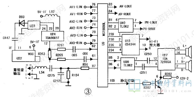

该机芯音频信号流程框图如图3所示。从高频头11脚输出的中频信号,由电容C447、二极管D83耦合至声表面滤波器U23(K9453D)输入端。经滤除干扰及选频后的伴音中频信号,被送至中放块U24的中频音频信号输入端23、24脚。在U24内部经AGC中频放大、鉴频等处理后被解调出音频信号。该信号从②脚输出,经R261、C65及R265、C66送入主控芯片62、61脚。伴音信号与其他各路输入的音频信号包括AV1AV2AV3等音频端子输入的音频信号)经音频信号选择开关选择、音效与数字化处理及D/A转换后的模拟音频信号,从主控芯片的85、86脚输出,并被送至运放U38(TL062 )作前置电压放大。被放大后的音频信号再送入功放块U27(TDA7266SA )作功率放大,经功率放大后的L、R路音频信号分别从U27的15、14、1、2脚输出,然后推动两路扬声器发声。U9的185脚为静音控制端子,当该脚输出高电平时,将会使控制管Q27(NPN管)饱和导通,集电极输出低电平,即功放块U27的静音端⑥脚为低电平,从而实现静音。数字音频信号则从U9的234、236、238、239脚输出,经D/A转换块U15(CS4344 )转换后,作为高保真音频信号从U15的7、10脚输出,供外接Hi-Fi音频信号放大器作信号源使用。另外,U9 81、82脚输出的模拟音频信号,经运放U40(TL062)放大后作为耳机音频信号送至耳机插孔。而AV输出L、R路模拟音频信号从U9的83、84脚输出,供外接普通音频放大器作信号源使用。重低音信号从U9的87脚输出,接至cON17插座,供外接重低音放大器使用。二、常见故障检修要点

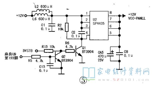

这里指的无图像,是指各种信号源均无显示,但伴音正常,显示屏为黑屏或白屏或彩色条纹(俗称花屏)。因为各通道图像信号基本上都是在主控芯片U9内进行处理的,因此检修白屏或花屏无图像故障可按下述步骤进行:(1)先用示波器检查LVDS信号插座CON36的LVDS数据线、时钟线(本机芯数据线为双10线,时钟线为双2线)端子上有无信号波形。若没有,再查U9对应输出的197脚~222脚上有无信号波形。若没有,应查U9相应的供电端,按供电网络检测。如果仍不正常,检查DDR变频电路,看主芯片是否虚接,也可考虑替换主板。若cON36的部分端子没有信号波形,说明U9至LVDS插座cON36对应的信号通道(含过孔)有开路故障。在这种情况下,显示屏会出现彩色条纹(花屏)的无图像故障;(2)若上述检查未发现异常,可再测逻辑板上对应插座上的LVDS信号波形及+12V供电电压是否正常。如果部分插脚上无lVDS信号波形,则表明LVDS信号传输通道有接触不良故障,这种情况下会出现上述花屏现象。需重焊、清洗插针,烘干后再插回插座试之。若无+12V供电电压,逻辑板上驱动电路和显示屏将无法正常工作,通常也会出现白屏现象。屏12V供电受控于U9 193脚是否已发出PWM3_PANEL(低电平)屏供电信号。该低电平信号使控制管Q2截止->Q1导通->Q1集电极[即场效应管模块U2(SP4435)④脚(G极)]为低电平->U2导通->VCC_PANEL (+12V)电压经达插座cON36①~④脚,给逻辑板。(4)若上述检查未发现异常,说明逻辑板或显示屏有问题,需进一步检查以确认故障源。若是某个信号源无图像,应重点检查该信号输入通道。

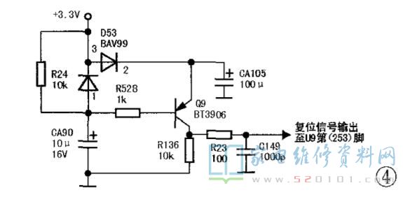

例1:一台L32E77型机不能开机。经查,主板上cON24插座③脚无+12V电压,但CON25插座③、④脚5VSTB待机电压正常。直接按面板频道+/-键,再测CON24插座③脚,发现有正常的+12V电压。据此表明,开关电源正常,故障可能是主控芯片U9工作条件未满足,导致U9不能运行开机程序所致。经测,U9开/待机端190脚,的确未发出约+2.8V的开机指令。首先检查U9的供电:复位、时钟振荡端。结果发现复位端253脚电压始终为零(正常应是开机时为高电平,然后再降为低电平),显然,复位电路(见图4)有问题。
该机芯复位电路工作过程是:在开机瞬时,由于电容CA90充电尚未完成,开关管Q9( BT3906)基极电位低于发射极电压0.75V以上,故Q9处于导通状态,+3.3V电压经复合二极管D53的③、②脚R23降压后,加至U9 253脚的复位电压约为2.5V,但随电容CA90充电的不断进行,其正极电位不断升高,即Q9基极电位不断, 上升,当eb极间电压低于0.6V时,Q9由导通变为截止,U9 253脚电压变为0V,完成复位工作。当对这部分电路进行检查时,发现是开关管Q9( BT3906 )发射结已开路,更换后试机,复位电压恢复正常,故障排除。
例2:一台L37M61彩电无图像(白屏)。开机后发现指示灯能从红色转变为绿色,据此推断,电源管理器U506、主控芯片U9已经进入工作状态。由于显示屏为白屏,说明背光管供电及背光管控制电路均正常,问题很可能在显示屏信号驱动电路。测驱动电路供电电压时,果然没有+12V电压,见图5。经检查是U2已损坏。试用性能相近的AO4403更换U2后开机,故障排除。

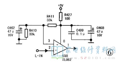

例3:一台LCD40K73彩电扬声器无声。首先将信号源切换至AV1状态,输入影碟机信号,仍无声音,看来音频电路的确有故障。怀疑扬声器损坏,但经检测证明扬声器是好的。从耳机插孔插入耳机试听,耳机中竟有声音。看来故障可能在U9内的主音频输出电路或在后面的音频前置、功放电路。在tV状态下测U9的85、86脚发现有信号波形输出,显然不属U9故障。接着查音频前置放大器U38的信号输入端②、⑥脚也有信号波形输入,但输出端①、⑦脚却没有输出信号波形。据此不难看出,故障在U38本身或它的外围(含供电)电路。查U38的供电端⑧脚+5V供电电压为0V,测该脚对地电阻极低,接下来果然查出该脚+5V供电滤波电容C499(0.1uF)巳严重漏电(这部分电路见图6),因过流将供电限流电阻R427(100Ω)烧坏,更换C499及R427后试机,故障消失。

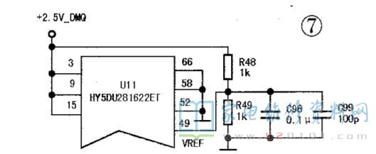

例4:一台L37M61彩电,图像时有停顿,时而有马赛克。开始以为是TV信号太弱,但切换到AV信号时故障现象不变。经查相关资料得知,导致该故障现象的原因主要有:(1)主控芯片U9内部的视频解码器不良;(2)U9内部的AD格式转换电路有问题;(3 )U9内部的LVDS格式转换电路有问题;(4)U9内部的LVDS传送驱动电路不良;(5)DDR有故障。由于前4项均跟主控芯片U9有关,故决定先查一下U9的工作电压,+1.8V、+2.5V、+3.3V等供电均正常。考虑到U9有255只引脚,更换一次比较麻烦。本着先易后难的原则,决定先检查一下DDR数据存储器U11(HY5DU281622ET)相关脚的供电情况。经查,它相关引脚2.5V供电电压正常,但查到49脚(工作参考)电压时,发现在0V~1.25V之间不稳定变化(正常应为稳定的1.25V)。 显然,故障很可能是由于DDR的工作参考电压不正常所致。该参考电压提供电路见图7,当对图中R48进行检查时,发现其一脚有虚焊现象。焊下R48,用锋利小刀除去疑似氧化层后重焊开机,U11的49脚1.25V电压稳定不变。接入信号试机,图像终于恢复正常。
