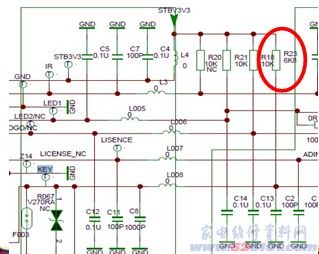

故障现象:按键功能错乱
故障检修:
晶振的匹配电容C020(27P)电容性能不良
R23(100KΩ)电阻变质阻值增大,键控电压低造成
