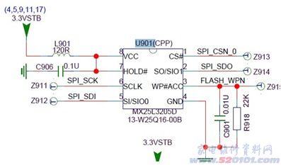

故障现象:灯亮不开机
故障检修:大多数故障为U901 (25Q16)异常,重新烧写MBOOT程序解决,有个别25Q16芯片本身有质量问题,最好更换新的重新烧写程序。
