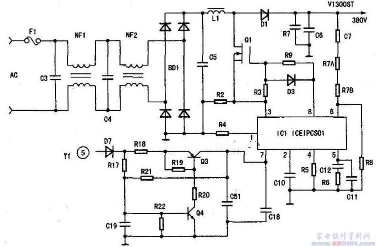

(1)有源功率因数校正电路(如图所示)

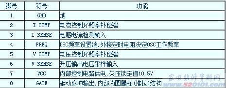

1)PEC控制器ICE1PCS01 ICE1PCS01芯片集成有基准电压源、可变频率振荡器(50kHz~250kHz)、斜波发生器、PWM比较器、RS锁存器、非线性增益控制、电流控制环、电压控制环、驱动级、电源软启动、输入交流电压欠压、输出电压欠压和过压、峰值电流限制及欠压锁定等功能。它采用8脚P-DIP塑封形式。各引脚功能见附表。
2)APEC电路工作原理 ICE1PCS01⑦脚VCC端内设电压监视电路,电源启动条件是Vcc电压大于11.2V,同时⑥脚VISENSE端电压大于0.8V;在APFC未进入工作之前,②脚电压由开关电源反馈绕组产生15V直流电压,经Q3、Q4构成的直流稳压电路提供;⑥脚VIESNSE初始电压由整流直流电压通过电阻网络分压提供。上述两个条件任缺其一,ICE1PCS01不能工作。
合上电源开关,市电由CA/NF1、C4/NF2构成的两级共模滤波器滤波和BD1-C整流滤波,产生280V直流电压经L1分为两路:一路加到MOSFET开关管01漏极,另一路经D1(R7+R7A+R7B)和R8分压后加到IC1⑥脚;开关电源(非受控电源)产生的15V直流电压经Q3、Q4组成的电路稳压加到IC1⑦脚给外接电容C51充电。当C51的电压上升到11.5V时,控制电路进入软启动模式,内部一个10.8μA的电流给IC1⑤脚外接补偿网络中的电容恒流充电,使该脚电位线性增高,输入电感电流幅度随之线性增大,只要APFC输出电压达到额定平均值的80%,软启动结束,电源进入正常PWM激励方式。
APFC输出电压稳压控制调整过程如下;VBOOST直流电压由(R7+R7A+R7B)和R8分压采样加到IC1⑥脚内DTA1反相输入端,与同相输入端5V基准电压比较,产生误差电压通过⑤脚外接RC网络进行频率补偿和增益控制,并输出信号控制斜波发生器对内置电容充电,调整IC1⑧脚驱动脉冲占空比。
如果某种原因使VBOOST直流电压下降,⑥脚反馈电压就会减小,集成块内部非线性增益处理器会促使锯齿波电压上升到同相输入端基准电压的速度加快,RS锁存器Q端就会提前输出高电平,即在恒定周期内IC1⑧脚输出驱动方波占空比增大,升压电感L1中存储能量增加,VOOST电压上升至380V不变。
3)APFC电路的保护功能
A、输入交流电压欠压保护:当输入交流电压低于下限85V时,为了提供额定功率,IC1会通过⑥脚的电压控制环来增大升压电感L1中的输人电流,但这一来有可能超出MOSFET开关管漏极电流极限值IMD。当IC1③脚输入检测电压因电流增大VISENSE=-0.6V时,控制开关S2接通,IC2②脚电位上升到4.0V,⑧脚输出驱动脉冲占空比迅速减小,控制IC1内电路转换到待机模式执行输入交流电压欠压保护。
B、输出直流电压欠压和过压保护:IC1⑥脚检测出采样电压加到内部电压比较器的同相输入端,与反相输入端2.5V基准电压比较;若APF2输出电压下降到额定值的一半,即380/2=190V,分压加到⑥脚反馈电压小于2.5V,IC内部自动转换到待机模式。IC1⑥脚内还有一个电压比较器C3用于掉电保护,C3同相输入端加有0.8V门限基准电压,IC1⑥脚输入VISENSE<0.8V,则通过保护逻辑关闭LC的大部分电路,直到该脚电位上升到0.8V,电源才能重新启动工作。
IC1⑥脚内设置的窗口检测器则用于输出电压过压(()VP)保护。如果APF2输出VBOOST电压超出额定值380V的5%,电阻网络分压反馈到IC1⑥脚的VISENSE电压会超出门限上值5.25V,窗口控制检测器触发S1开关导通,非线性增益控制电路的误差电压被下拉至低电平,迫使斜波发生器停止充电,驱动级通道关闭,MOSFET开关管截止。
C、峰值电流限制保护:反馈到IC1③脚电压达-1.0V时,加到电流比较器同相端电压会超出反相端1.5V基准阀值,比较器翻转输出高电平,使暂态延时电路消隐(防干扰尖脉冲误触发)触发RS锁存器关闭驱动通道,迫使IC1⑧脚输出低电平使MOSFET开关管Q1截止。
D、欠压锁定与待机:IC1⑦脚内部设计有UVLO电路,如果加到⑦脚Vcc电压下降到10.5V以下,UVLO电路就被激活,关断基准电压源,直到该脚电压上升至11.2V电源才能重新启动。利用UVLO锁定功能,借助⑦脚外接Q3、Q4组成的控制电路,在待机时将IC1⑦脚Vcc电压下拉成10.5V以下,就可以关断有源功率校正电路,降低待机功耗。
