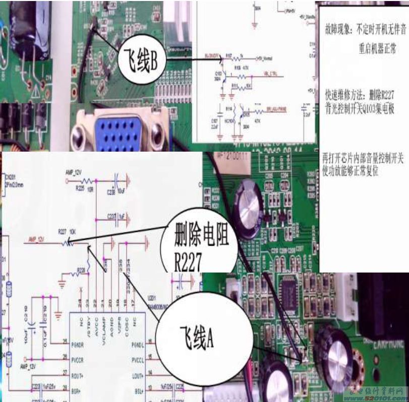

TCL LE32D39/LE32E09液晶电视(ODM/MS182机芯)不定时无声通病维修技巧
2013-08-05
作者:沈阳 杨巨山
2270
具体操作方法如下图:
