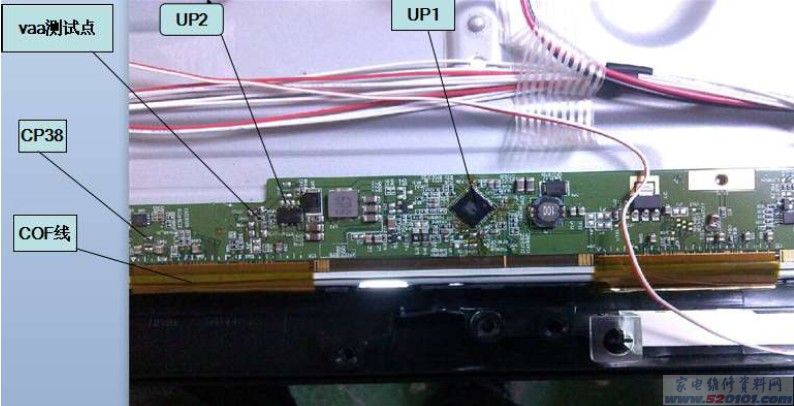

TCL LE39D8800液晶电视V390HJ01-P02)背光亮无屏示问题分析
2013-08-05
作者:合肥 陈顺乾
10976
分析:
此类无屏显示的不良现象一般集中在液晶屏上的中控板上的电路和COF线的电路损坏。测量点的电发现给屏供电的电压和LVDS的信号也是正常的,主板在机架上试发现在图像屏参也是正常的。然后测量中控板的各个芯片的和COF线的供电,发现在UP2(VAA)的输出没有电压输出,正常的电压是12V,于是用电阻测试正常的阻值是无穷大,而测的容CP38发现是短路,更换电容后试机正常。已发现5台,说明此电容质量不良。
