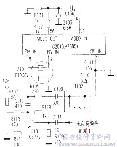

故障排除:调节伴音发现干扰现象与伴音大小无关,为了判断故障范围,试断开小信号处理块IC201(LA7685)⑥脚(音频信号输出)与外围连线,故障依然存在。断开IC201 59脚(第一伴音中频信号输出)与外围接线,以切断送入第二伴音中频变换电路的信号,但故障依旧。于是怀疑第二伴音中频变换电路存在问题而导致差拍干扰。按此思路,切断Ic201 61脚(第二伴音中频信号输入)与外围电路连线,试机干扰线仍旧不变。仔细分析电路原理得知:中频全电视信号一部分除经T102滤除图像信号取出第一伴音中频信号从IC201 11脚注入外,其余中频全电视信号经声表面滤波器Z101选频,从IC201⑧、⑨脚输入(见附图),经内部三级中放及视频检波得到视频信号,其中必含有第二伴音中频信号。因此在IC201视频信号输出端56脚外面接有第二伴音中频陷波器Z103(6.5MHz),以滤掉夹杂在视频信号中的第二伴音中频信号。如果此陷波器内部损坏而不能滤除第二伴音中频信号,将会导致伴音干扰图像的故障。于是用示波器观察IC201 54脚视频信号输入端子披波,果然发现频率在0.2us/格档时有伴音中频信号存在。更换Z103后故障消失。
