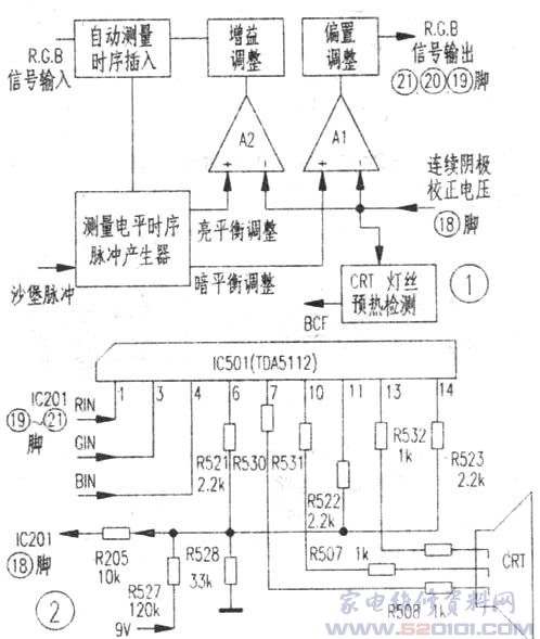

该机为TDA单片机芯,正常工作时还必须有沙堡脉冲作为控制信号,整机才能正常工作。于是查IC201 41脚(行逆程脉冲输入/沙堡脉冲输出)端电压为0.7V,用示波器检查该脚沙堡脉冲波形止常。难道是IC201内部的亮度电路损坏了?正准备焊下IC201检查时,猛然想起该IC内部还设有连续阴极电流校正(CCC)电路,其方框图如图1所示。CCC电路又称自动白平衡调整电路,它包括喑平衡与亮平衡调整两个方面,其中暗平衡就是调整显像管在暗状态下的白平衡,实际上是调整视放静态偏置电压,以避免由于三电子枪电子束截止特性不同而导致的偏色现象。而亮平衡是调整显像管在亮状态下的白平衡,实际上是调整视频放大器输出信号的信号幅度,以避免三电子枪因栅、阴跨导特性不同而引起偏色现象。它的基本工作原理就是从视放级采集三电子枪的阴极电流并转化成相应的取样电压,从IC201 18脚送回内部的暗、亮平衡调整电路,在沙堡脉冲的定时控制下,将反馈回的取样电压与三抢统一规定的暗平衡、亮平衡标准电压(由出厂时厂家设定)分时进行比较,然后将比较后的误差电压放大去微调偏置电平和驱动电平,使显像管三电子枪平衡为止。整个过程是往I2C总线控制下自动完成。如果显像管灯丝在预热点亮期间,由于电路故障,致使反馈回IC201 18脚的取样电压错误,通过比较后CPU将认定电路出现故障,就会关闭基色信号输出,从而导致黑屏故障。顺便指出:如果灯丝在点亮以后,反馈回的取样电压才异常,则只会导致偏色故障而不会出现黑屏。
判断CCC电路故障范尉的方法是:断开反馈叫小信号处理IC取样电压端子取样电压,并在该脚至R、G、B三基色信号输出端的任一端上接一只0.47uF/50V的无极电容,若这三脚电压能从0.7V升至3.8V左右,说明小信号处理IC内部的白平衡调整电路没订故障,故障应在视放级取样电路或取样电压传输电路,反之,电压仍低则说明故障在小信号处理块内部。按照上述检修思路,断开视放级至IC201 18脚的取样电压传输电阻R205后,用一只0.47uF/50V电容跨接在IC201 18、20脚之间,测IC201 19脚电压已升至3.8V,此时已有光栅出现,由此说明故障在视放级或取样电压传输电路。测R205一端电压为8.6V(正常应为6.8V),顺藤摸瓜,发现是取样分压电阻R528(33k)阻值已近无穷大(见图2)。更换R528后试机,故障排除。
