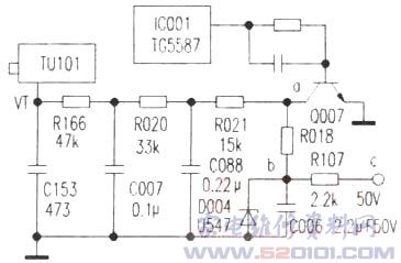

调节微调按键有反应,调节AFC中周也有反应,但始终难以使图像正常。
检测高频头各脚电压,MB、AGC及波段电压均正常且稳定,但调谐电压VT出现飘移、跳变现象,分析此逃台故障是由VT端电压不稳所致。断开高频头VT脚与电路板的连接,开机检测调谐电压仍然不稳定,应继续检查高频调谐电压供电控制电路(见附图)。依次检测R166、R020、R021左端电压,电压均不稳定;焊下Q007,测得图中a点电压在30V至30V以下变化(正常为稳定的30V),断开R021复测a点电压依旧。测量供电端c点电压,为50V稳定电压,b点电压为30V稳定电压,显然故障出在a、b点间电路。关机测量a、b点阻值不稳定,仔细观察a、b点电路,发现电阻R018一端焊点有裂缝,用烙铁补焊R018后,逃台故障排除。
