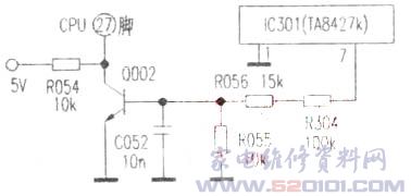

由故障现象分析,怀疑CPU工作条件未满足或损坏或面板按键短路。经查,CPU 5V工作电压正常,时钟振荡及复位电路均正常。于是怀疑面板按键短路,但将相关铵键焊下检测未见异常,只好更换CPU。该机CPU图纸标洼为TCL-M06V0-T,实际安装的是87CK38N/3679,但更换后故障依旧。冷静分析认为:CPU正常工作条件还包括必须有正常幅度的行同步脉冲及场同步脉冲输入。联想到该机场幅上部稍有压缩且光栅带回扫线,怀疑可能是场扫描电路不良。检查CPU 27脚场同步输入端,果然没有场同步脉冲波形。该脚的场同步信号取自场输出块IC301(TA8427K)⑦脚,经R304限流,R056、R055分压,C052滤波,Q002(C1815)放大送入CPU 27脚,见附图。顺藤摸瓜查到IC301⑦脚,该脚电压已由正常。的1.5V升至12V,说明IC301内部的逆程发生器损坏,更换IC301后试机,上述故障全部消失。
