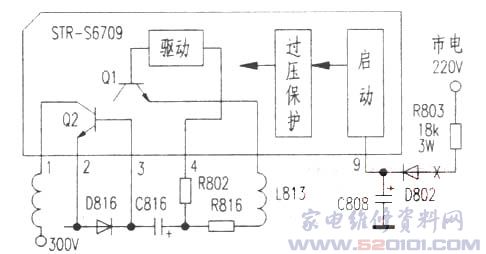

接修一台TCL 2513UI彩电,其故障现象是开机呈三无。查3.15A保险完好,相关部位元器件无烧焦漏液痕迹。检测开关电源厚膜块STRS6709①脚及行管c极对地电阻值,无直流短路现象。监测开关电源+B电压端为0V,查市电整流、滤波的+300V电压正常,STR-S6709①脚电压为300V正常,⑨脚约为10.6V属正常,而③脚为0V不正常。测厚膜块①、②、③脚(分别为内部开关管c、e、b极)之间阻值正常,检查驱动史路元件C816、R816、L813(见附图)未见异常,查启动支路元件R803、D802、C808,无意间触及R803感觉过热,怀疑STR-S6709⑨脚内电路损坏,更换STR-S6709后开机,瞬间有高压产生,指示灯闪亮,数秒钟后熄灭,之后故障重现,检查STR-s6709再次损坏。
更换STR-S6709后对其外围元件再作仔细检查,发现R803的阻值为1.8k,而原随机图纸标明为18k。用18k/3W电阻更换后,测STR—S6709⑨脚无电压,测厚膜块⑨脚至R803之间不通,用放大镜观察,距R803焊脚约2mm处有很细的裂纹,重焊后开机,声图完全正常。
后来询问用户得知,此机曾因市电突然升高出现无图无声故障而请人修理过。由此分析,前维修者误将R803由18k换成1.8k,导致市电经R803降压、D802半波整流、C808滤波后的电压远远升高,将STR—S6709⑨脚内部启动电路击坏,并且屡换屡损。
