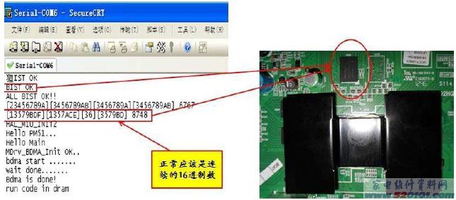

TCL L42E5300D液晶电视(MS801机芯)开机死机
2013-07-16
作者:沈阳 高强
2498
故障现象:开机死机
维修与分析:通电测量数字板各个电压都正常,观察打印信息(如图),可以看到图示中数据是不连贯的,也就是DDR U405通讯时有数据丢失,检查U405外围,发现RP365与主芯片之间的过孔不良,用小细针刺入过孔,然后焊入细导线,测量对地阻值与其他排阻的阻值相同,通电开机,打印信息正常,电视已正常开机,一切正常。(现在已经发现很多例DDR与主芯片之间的过孔不良)
