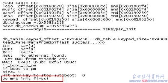

故障现象:不开机
维修与分析:通电试机,测量数字板各个电压都正常,观察打印信息(如图),显示到“Do mmc init first!”就执行不下去了,意思是”首先执行EMMC FLASH初始化”,停到这一步,说明没有完成对EMMC FLASH的初始化,故障应该在U602及外围电路,测量U602的供电L603有3.3V的供电,按压U602重新开机,有时程序可以走下去,故障判读为U602虚焊,用BGA焊接设备补焊U602后故障排除。
