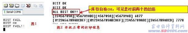

故障现象:不开机
维修与分析:通电测量数字板各个电压都正常,观察打印信息(如图1),判断为DDR及其通讯有故障,值得大家注意的是:第三个BIST检测的结果是对前两个的总结(如图2)。也就是前两个中只要有一个检测为FAIL,那么第三个BIST检测的结果就一定是FAIL,而且U403和U404是作为一个DDR进行检测的,无论U403或者U404出现故障,都会检测为第一个BIST FAIL.此例故障为U403或者U404及外围排阻有问题,仔细测量发现RP344的2脚阻值增大,更换排阻后开机一切正常。
