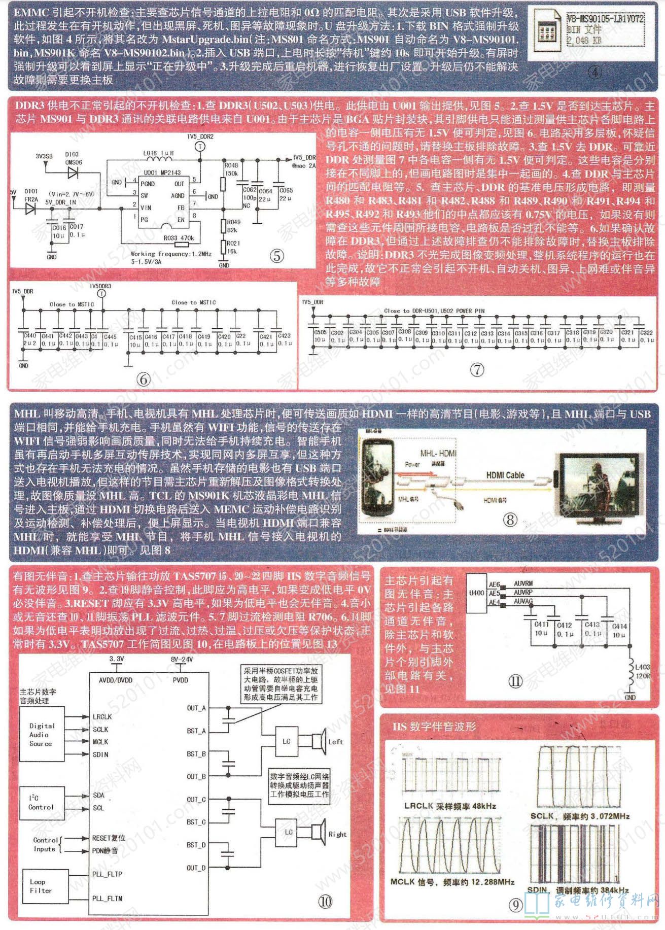

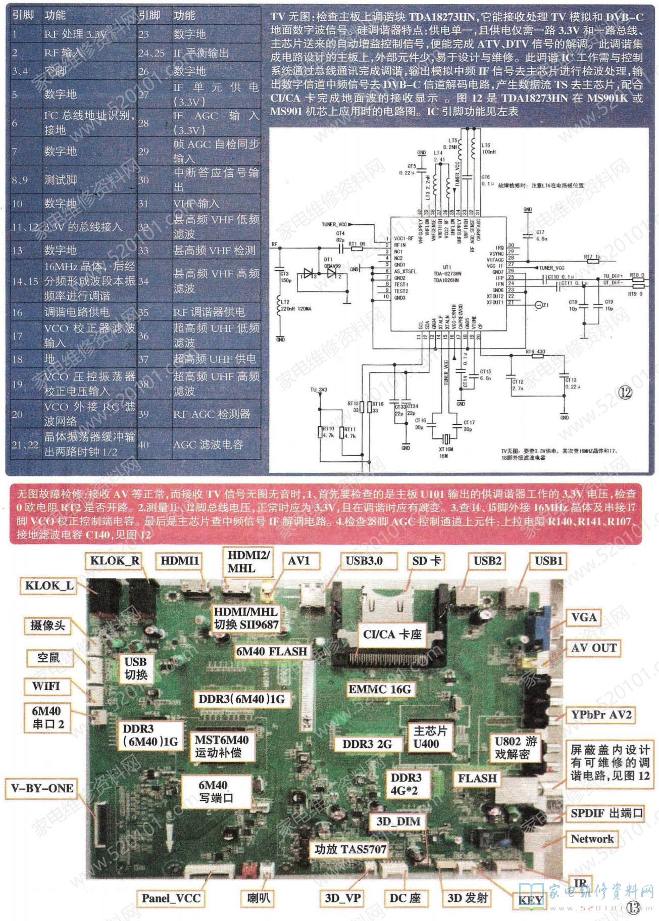

TCL MS901机芯液晶彩电是TCL品牌2013年推出的高端智能机,主板使用的关键元件有主芯片MSD6A901、LVDS扩频块MST6M30QSC、EMMC存储器、SPI FLASH( EN25F16 )、K4B2G1646C( DDR3 )及功放TAS5707等。该机芯彩电除具有传统平板电视接收各种电视广播标准制成的节目外,还能支持USB 3.0.MHL高清端口信号。同时,TCL在当年还推出了8500系列液晶彩电,该系列使用的MS901K主板是在继承MS901所有功能基础上,扩频采用了6M40,其他与MS901相同。下面以MS901K机芯主板为例,介绍其不开机等故障的维修。
