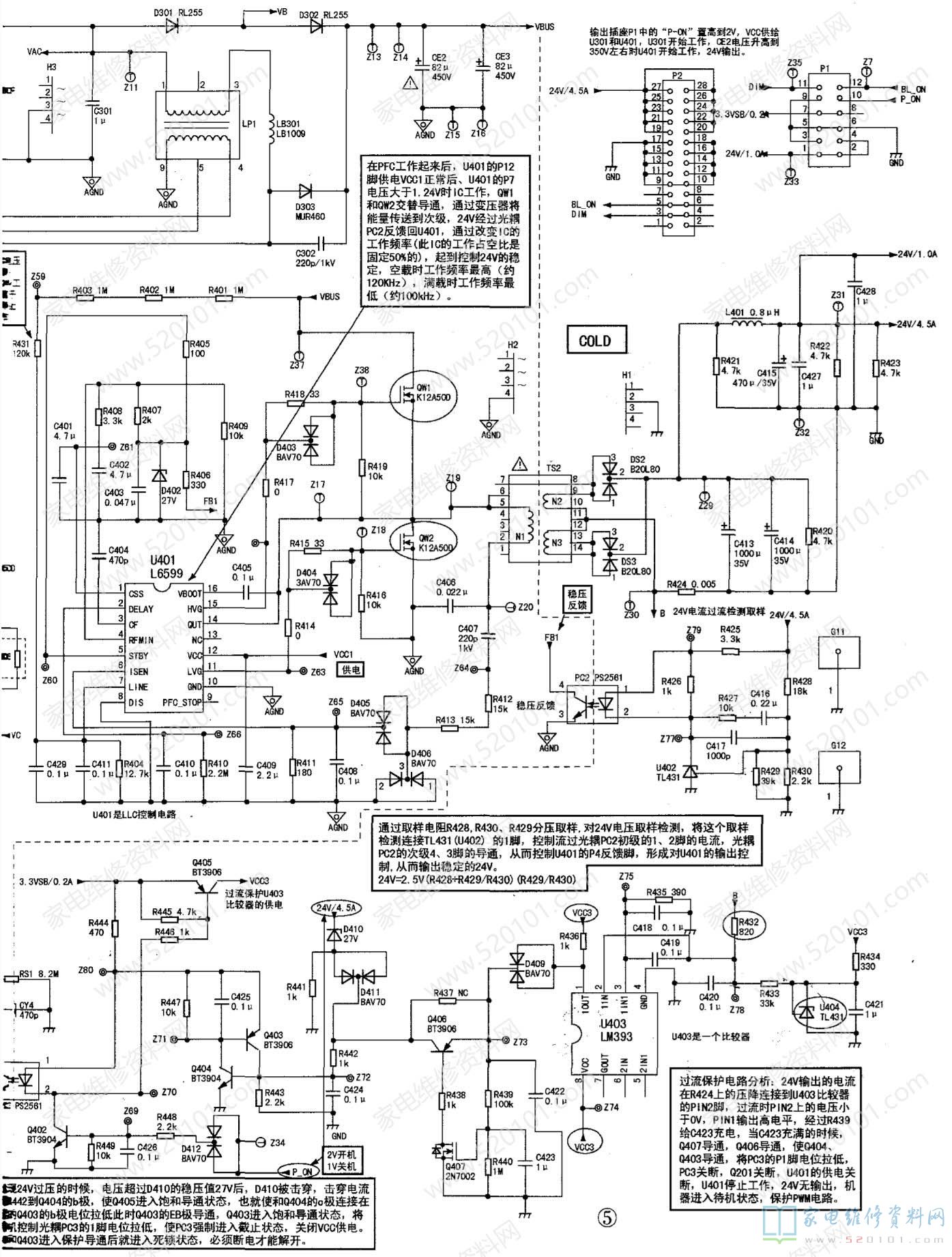

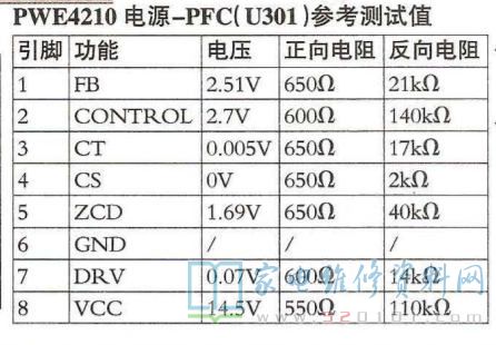

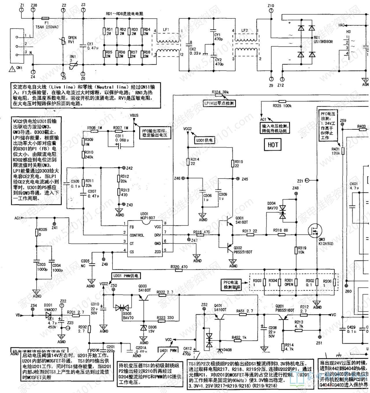

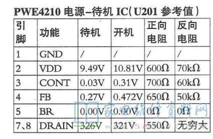

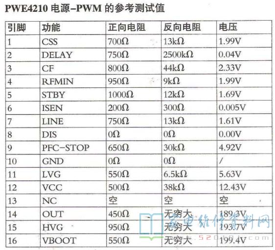

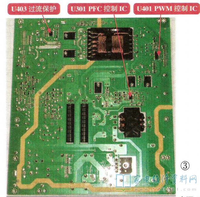

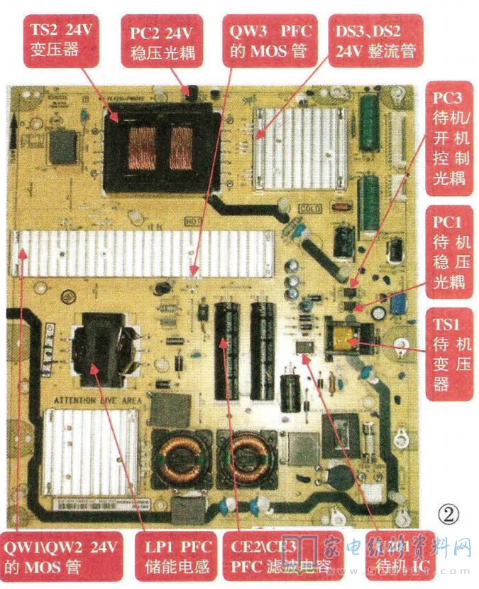

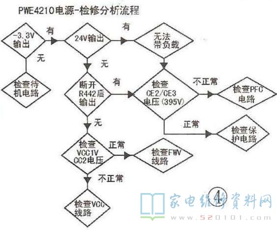

TCL PWE4210电源主要使用在37英寸~47英寸液晶彩电上,常见机型有L42E5200BE (MT01E机芯,FHD 60Hz屏,屏号为智翔LVF42007 V7)、下乡机L42S10 (MS48S机芯,LF60屏,屏号为智翔T420HW07 V7)、L42S10(MS48S机芯,LF60屏,屏号为智翔T420HW07 V7 )、LED42C800I (MS28机芯,LF60屏,屏号T420HW07 V7)、D46P6100D(3Di98S侧出,FHD屏,屏号LTA460HJ16)。该电源工作原理框图见图1,实物图示见图2、图3。PFC电源维修流程见图4,电路图解见图5。
PWE4210电源过压保护:24V输出电压为7V~36V时,24V关闭,3.3V正常;+3.3Vsb输出4V~TV时,24V关闭;3.3V开通。PWE4210电源过流保护时:3.3V正常,24V输出为零。
