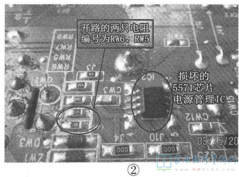

经过分析检查得知,PS-ON开启正常,且大滤波电容已有340V电压,由此判断PFC电路没有工作。而PFC芯片又必须在24V电源起振工作后才会有电源供给,说明故障在24V直流输出端及外围电路。检查发现IC1的高压供电端⑧脚有87V左右的电压,开关脉冲输出端⑤脚有1.5V电压,而vCC端⑥脚始终为0V不正常,⑥脚供电一方面由IC内部从⑧脚高压端提供,另一方面开关电源启动后由开关变压器供给,测量⑥脚外围元件未发现异常,由此判断IC1有问题。进一步检查发现24V开关管完好,但IC1的⑤脚脉冲输出端到开关管QW1间的两只电阻RW5.RW6 (该机的原理图中只有一只RW15,实际PCB见图2)已开路。
换新上述故障元件后,开机,各组电压输出正常。按下二次开机键,听到机内继电器吸合声,同时红色发光二极管随之熄灭,屏幕点亮显示开机LOGO,整机启动完成,再测量IC1各脚的工作电压,此时⑧脚高压供电端为112V左右,⑥脚vCC端为15V,⑤脚开关脉冲输出端为1.9V。接上信号源图声俱佳,故障排除。
