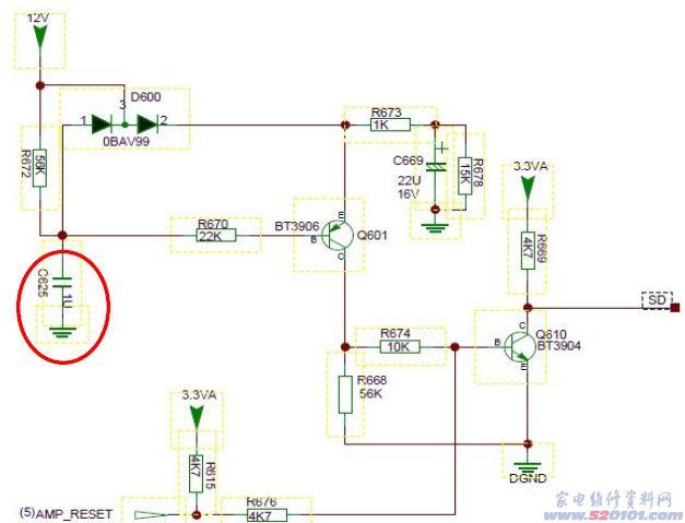

故障现象:热机无声
分析与检修:老化试机在故障出现时测量功放U601(TPA3113)的供电和静音脚电压。发现静音脚电压为低电平,而正常应该高电平,此机的静音电路由Q610,Q601,D600 等组成。顺着测量发现Q610 的基极是高电平导致静音起控。继续往后测量发现Q601 的基极只有10V 左右(正常应该11.5V 左右)导致Q610 的发射极有电压输出所致。怀疑此脚外接电容C625 漏电,拆下此电容,老化试机,故障排除。
