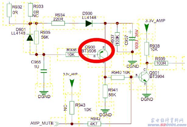

故障现象:热机无声
原因分析:开机图像都正常声音正常,老化一小时后还是不见问题出现这时用电吹风把U901附近加热之后问题果然出现了,测功放U901 TSA5707供电正常24V正常,静音三极管Q901 C极没有电压。正常时此点电压是3.3V,说明静音电路出问题了,在测Q900(PNP) 三极管C极电压有0.7V 再测B极电压有22V,说明CPU 没有控制静音,问题应该是Q900或Q901性能不良,更换后用电吹风加热数字板声音正常。
