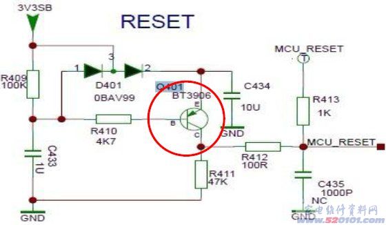

故障现象:三无灯不亮
维修与分析:通电瞬间看到红灯闪一下,检查电源板输出电压3.3V 和24V 都有了,正常情 况通电应该处在待机状态,怀疑软件的问题,重新抄写程序故障依旧,再检查CPU 的工作条 件, 发现复位电路Q401 的B 极3.3V 。 E极2.8V。C极2.2V。 明显不对, 正常Q401 的 B极3.3V。E极3.15V。C极0V,怀疑Q401(BT3906)坏,更换后通电试机恢复正常。
