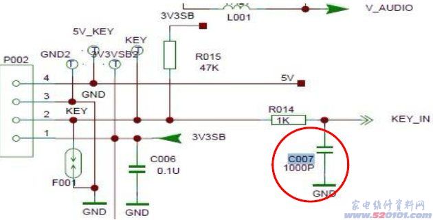

故障现象:自动跳菜单
维修与分析:机器开机后不定时的出现菜单,测试按键控制脚电压在3.3V-1.8V 跳动,断开按键电路和CPU 的连接,测试电压任然不稳定。看图纸发现按键电路有一个电容C007/1000P的电容于是拆下C007 电容故障消失,测按键电压恢复为3.3V 正常,于是更换C007/1000P电容,故障排除。
