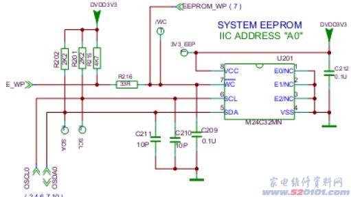

故障现象:缺红色
分析与检修:此板是下面站点的送修板,检查发现不开机,因此机芯总线易漏电技改后发现机器原始故障出现缺红色,各个信源检查均缺红色,首先进工厂模式复位,升级均不能解决问题,怀疑储存器U201有问题,找一空白24C32换后图像正常,接下来在试网络影院时发现不能上网,查看MAC地址都是0,说明网卡地址没有了,把原来换掉的储存器重新装上后虽然缺红色但是能上网,说明网卡地址就存在这个储存器里面,这一点说明与其他带网络机芯不同在其他机芯的网卡是存在有引导程序的小FLASH里面。
