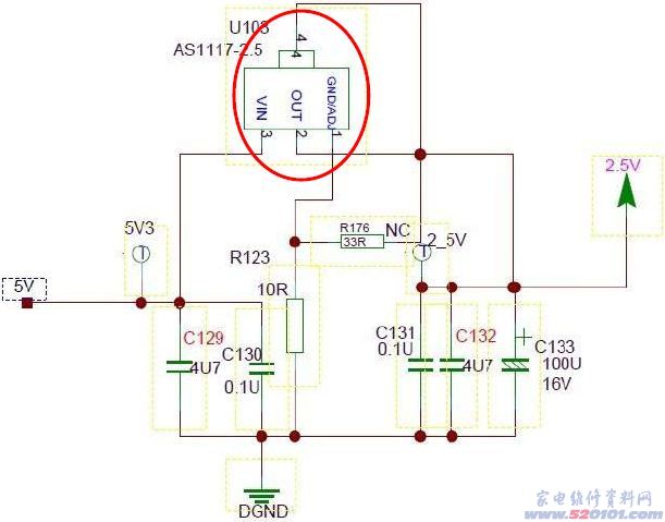

TCL L32V10液晶电视(MS81L机芯)不开机(图)
2013-05-12
作者:沈阳 高强
2175
故障现象:不开机 维修与分析:灯亮不开机,电源板输出12V 和3.3V都正常,测量主板各电压,发现U103输出电压变成3.6V,正常时2.5V,换掉三端稳压U103 后开机正常。
