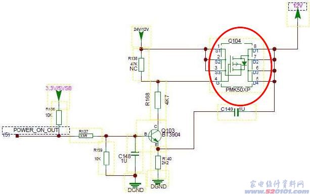

故障现象:遥控关机后不开机
维修与分析:遥控关机后不开机,主电源关闭重开就可以开机,查线路发现此机待机时电源板上的12V是一直工作的,只是从主板上把12V关闭。主板上把12V关闭与接通是通过Q104(PMK50XP)一个双MOS管来控制的,测此Q104的控制第4脚电压在待机和开机时一直是8V,正常应是0V和12V变化,怀疑是Q104坏,更换后故障排除。因Q104不能正常开关,使12V电压一直加到后级电路,所以出现此故障。
