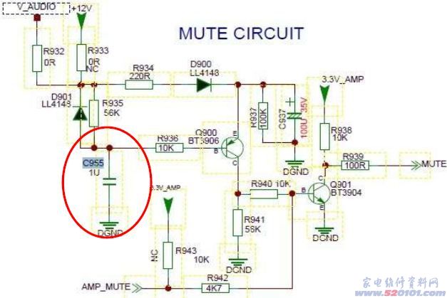

故障现象:热机无伴音
维修与分析:通电试机声音图像正常,但是老化10钟左右就无伴音图像正常,分析无伴音故障,1是信号输入电路故障,2供电及总线控制,3静音电路损坏,4.IC外围相关元件及主芯片坏,通过测量发现在出现故障时静音控制脚为低电平,为静音状态,重点检查静音电路,测量发现静音三极管Q900.Q901导通,由于Q900(PNP)基极电压低于发射极,导通状态,把高电压平加到Q901(NPN)基极,这时就静音,找到根源所在,故障点应在Q900基极外围电路不良,当测量C955(1UF)时发现漏电,换新开机故障排除。
